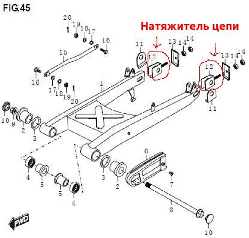

Parcefal Опубликовано 27 февраля, 2015 Жалоба Опубликовано 27 февраля, 2015 Народ, кто нибудь разбирал механизм натяжения цепи? Есть фото? Там болты какие-то пластилиновые. Резьба сорволась и винтики в холостую на месте крутятся. Надо срезать их и менять? Или там болты вместе с ушками менять надо? Кто нибудь делал???????? Цитата

Mountain Опубликовано 27 февраля, 2015 Жалоба Опубликовано 27 февраля, 2015 Достанешь ось заднего колеса и они легко извлекутся, а там ничего сложного ухо и шпилька приварена. Цитата

Parcefal Опубликовано 27 февраля, 2015 Жалоба Опубликовано 27 февраля, 2015 Вот внизу на схеме видно этот натяжитель цепи. Так вот болт у него пластилиновый. Крутить надо аккуратно! Цитата
