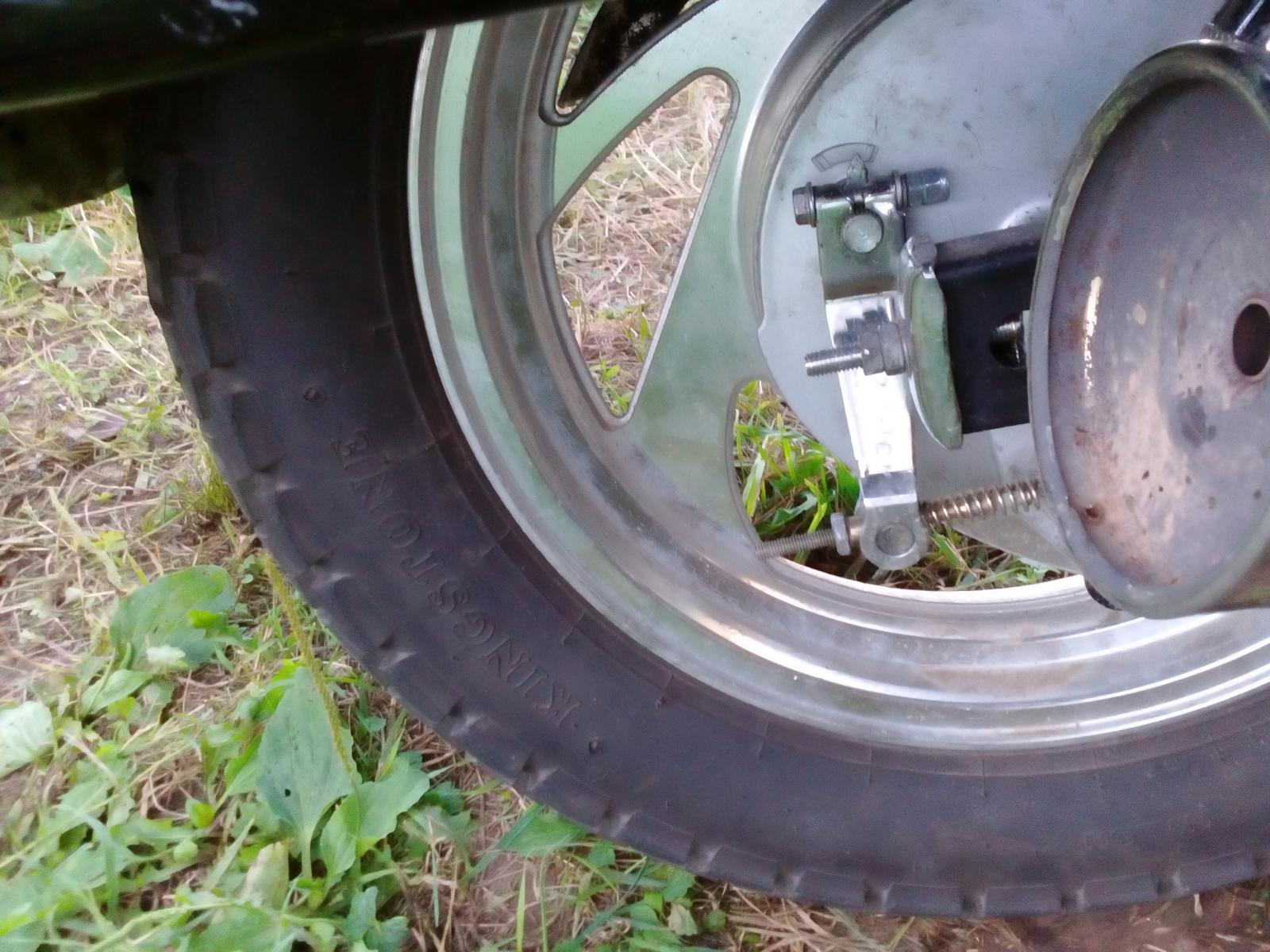

Mountain Опубликовано 14 июля, 2016 Жалоба Опубликовано 14 июля, 2016 Вот моё фото он мокрый в росе и я пробег фотографировал после ТО и как покупал картинка и ещё по поводу троса спидометра от дио, отпиливал кусочек родного крепежа и вставлял в наш зажим на колесе чтобы меньше болтался т.к хвостовик там меньше, но там без вопросов он пластмассовый не сложно буквально пару минут делов... Цитата

ОлегНевинка Опубликовано 14 июля, 2016 Жалоба Опубликовано 14 июля, 2016 щас проверил. ну, греется. градусов 60-70 по ощущениям. Тут чего то заглянул в мот. IMG_20160713_221852.jpg сто это за трубочка? судя по следам, она куда то подключена была :). На фото, внизу карба, винтик - это сливной из поплавковой камеры. А левее трубочка-штуцер из которого будет литься если отпустить данный винт, вот туда и наденьте. А свободный (другой) конец шланга просто вниз. 1 Цитата

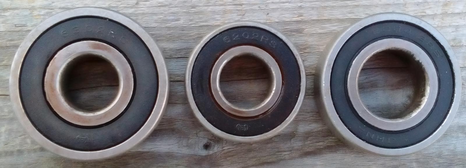

ORFEY Опубликовано 14 июля, 2016 Жалоба Опубликовано 14 июля, 2016 Это Было бы просто супер! Рассказываю про замену подшипников заднего колеса bm classic 200. Подшипники в заднем колесе такие: 6202 - ближе к звезде 6302 - дальше от звезды 6004 - в корпусе звезды Обратите внимание, что мот у меня 2013 года и диски выглядят вот так: Сивый пишет, что там подшипники оба 302 в колесе и в звезде 202, поэтому предполагаю, что подшипники зависят от года выпуска и от дисков, возможно. Меняем так: снимаем заднее колесо, берем стальной пруток тоньше оси колеса и длиннее ширины ступицы раза в 2, в моем случае это арматурина на 10. просовываем пруток через один подшипник, через трубочку между подшипниками и упираем во внутреннее кольцо другого подшипника, после чего выбиваем его наружу, второй будет выбить проще. подшипник из корпуса звезды выбить еще проще, притом он сам выбьет свой пыльник, поэтому не пытайтесь пыльник выдрать отверткой - только испортите его. Из подшипника звезды надо выбить оправку, смотрите запоминайте как что было иначе соберете неправильно и придется переделывать. Заколачивать новые подшипники в полевых можно наставляя на них старые подшипники бить только по внешней обойме старого подшипника смазываем маслом посадочные места и подшипники чтоб легче заходили, аккуратно тюкаем по кругу молоточком по старому подшипнику наставленному на новый и смотрим чтоб не перекашивало. Не забывайте трубочку между подшипниками, иначе придется выбивать опять подшипник, а подшипник выбитый за внутреннюю обойму лично я считаю испорченным. Где брать подшипники? можно купить от русских машин, но только если вы в дороге и надо дотянуть до дома, во всех остальных случаях я бы ставил что-нибудь производства Японии, Германии или типа того. Собственно я и поставил что-то японское плюс европейское. Все-таки в магазинах запчастей для русских машин 6202 и 6302 подшипники идут для ротора генератора вазовской классики емнип, а это совсем другие нагрузки нежели в заднем колесе мотоцикла. мне три подшипника обошлись в 1300 р, если бы брал в русских запчастях, то получилось бы 300 р наверное. Я менял подшипники в заднем колесе на пробеге 10 000 км. Залюфтил 6202 подшипник так как он самый маленький там. 6004 шуршал и был сухой, 6302 был в норме. Поменял все сразу раз уж полез туда. Защитные очки не забываем при заколачивании, прилететь может все от кусочка каленой обоймы до масляных брызг. Короче удачи вам! 2 Цитата

Jazz_Man Опубликовано 14 июля, 2016 Жалоба Опубликовано 14 июля, 2016 ОRFEY, Спасибо. Стоит сие и в ФАК добавить. Штука ведь нужная. 1 Цитата
Сивый Опубликовано 14 июля, 2016 Жалоба Опубликовано 14 июля, 2016 Орфей, не вводи людей в блудняк. В колесе стоят два 302х подшипника, а в ступице звезды 202й. 6004 - это вообще из другой оперы, у него внутренний диаметр 20 мм Цитата

ORFEY Опубликовано 14 июля, 2016 Жалоба Опубликовано 14 июля, 2016 Орфей, не вводи людей в блудняк. В колесе стоят два 302х подшипника, а в ступице звезды 202й. 6004 - это вообще из другой оперы, у него внутренний диаметр 20 мм я не ввожу, серьезно пишу что у меня есть. Мот 2013 года выпуска. 6004 стоит в звезде на специальной оправке, которая надевается вместе с ним на ось. У Тебя у самого какого года мот и как колеса выглядят? У меня они литые с косыми прорезями. Глянь я фотку выложил несколькими постами выше с подшипниками старыми, хорошо хоть не выкинул их. Цитата
Сивый Опубликовано 14 июля, 2016 Жалоба Опубликовано 14 июля, 2016 Сто раз уже отвечал на этот вопрос и фотографии здесь выкладывал: то же, што и у тебя. Какую работу выполняет подшипник с внутренним диаметром 20 мм на оси диаметром 15 мм? Вот этот http://pricebearings.ru/sharikovye-podshipniki/podshipnik-6004/. Ты точно ничего не путаешь? Цитата
ORFEY Опубликовано 14 июля, 2016 Жалоба Опубликовано 14 июля, 2016 Сто раз уже отвечал на этот вопрос и фотографии здесь выкладывал: то же, што и у тебя. Какую работу выполняет подшипник с внутренним диаметром 20 мм на оси диаметром 15 мм? Вот этот http://pricebearings.ru/sharikovye-podshipniki/podshipnik-6004/. Ты точно ничего не путаешь? Я всю тему пока не осилил, и все фотки не посмотрел и года выпуска мотоциклов всех форумчан еще не запомнил. 6004 в звезде, он на оси надет на специальной оправке (втулке), у которой внешний диаметр как у 6004 внутренний, а внутренний диаметр как ось колеса. Он не прямо на оси надет, а на оправке (втулке), а она надета на ось. Вот все эти три подшипника на фотке в том посте. Цитата

ORFEY Опубликовано 14 июля, 2016 Жалоба Опубликовано 14 июля, 2016 До тебя, штоли, кто-то колхозил. Тогда, получается пробег не десятка, или убивали его непадецки Очень сомневаюсь, просто конструкция наверное другая. По идее 6004 как у меня в звезде лучше чем 6202 в звезде как у Тебя так как 6004 больше и теоретически прочнее. Надо у производителя спрашивать думаю. У Тебя буфер как выглядит? Как четыре отдельных куска резины с овальными прорезями или как цельный кусок резины вот такой? http://www.ljplus.ru/img4/k/o/korhiell/vstavka.jpg Вот нашел. посмотри http://www.solingmoto.ru/epc/moto/suzuki/1835/4844/280678 вот тут SUZUKI GN125E 1997 REAR WHEEL все три подшипника разные как у меня. Цитата
