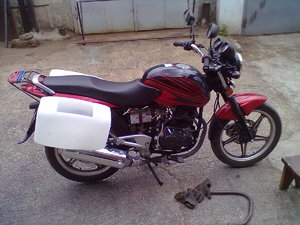

Из доработок по мотоциклу на дальняк:
- замена ведущей звезды с 15 на 17;

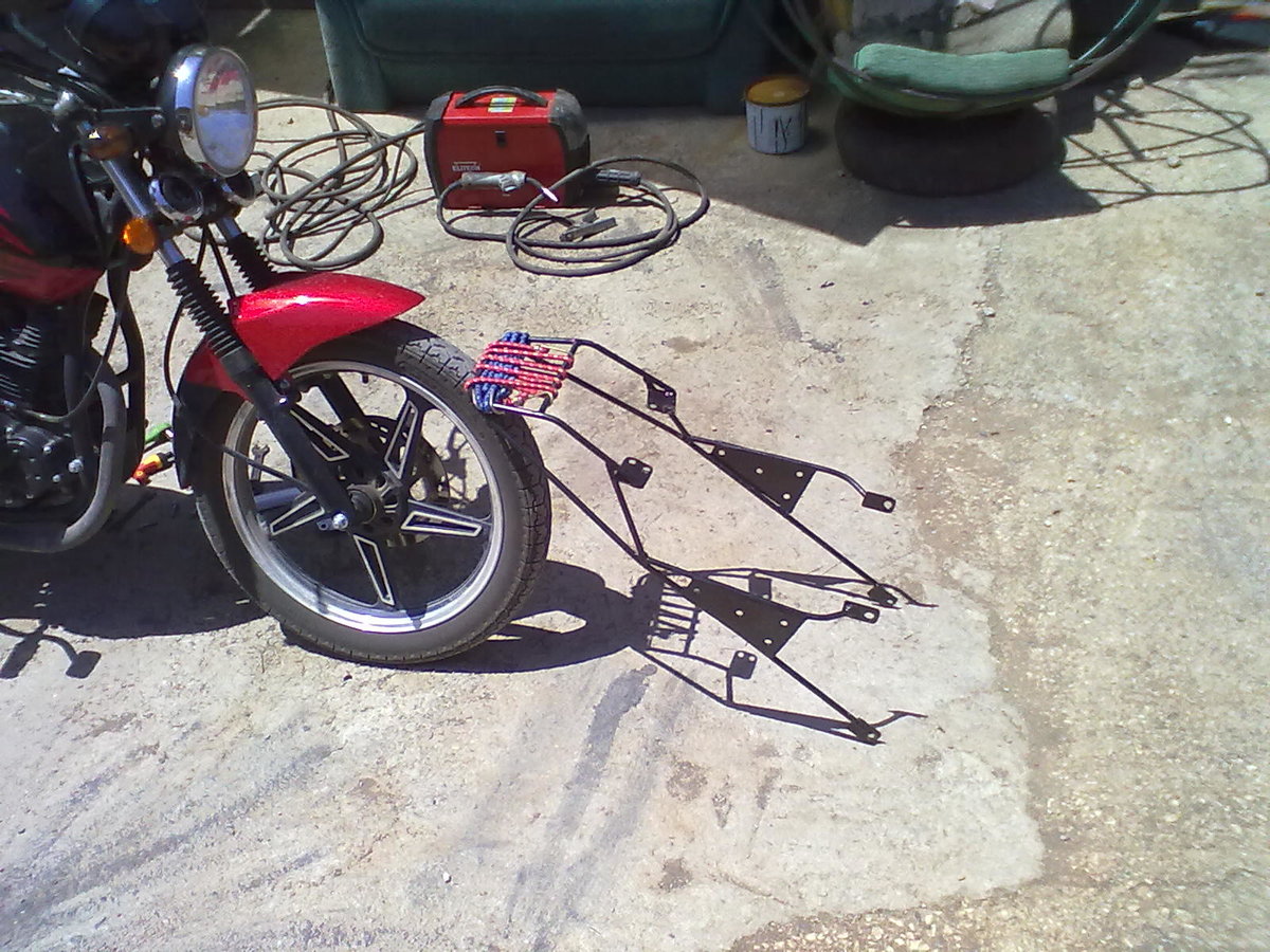

- изготовление и установка багажника;

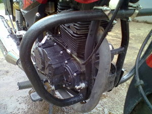

- изготовление и установка защитных дуг;
- изготовление и установка кофров;
- установка LED лампы в фару.

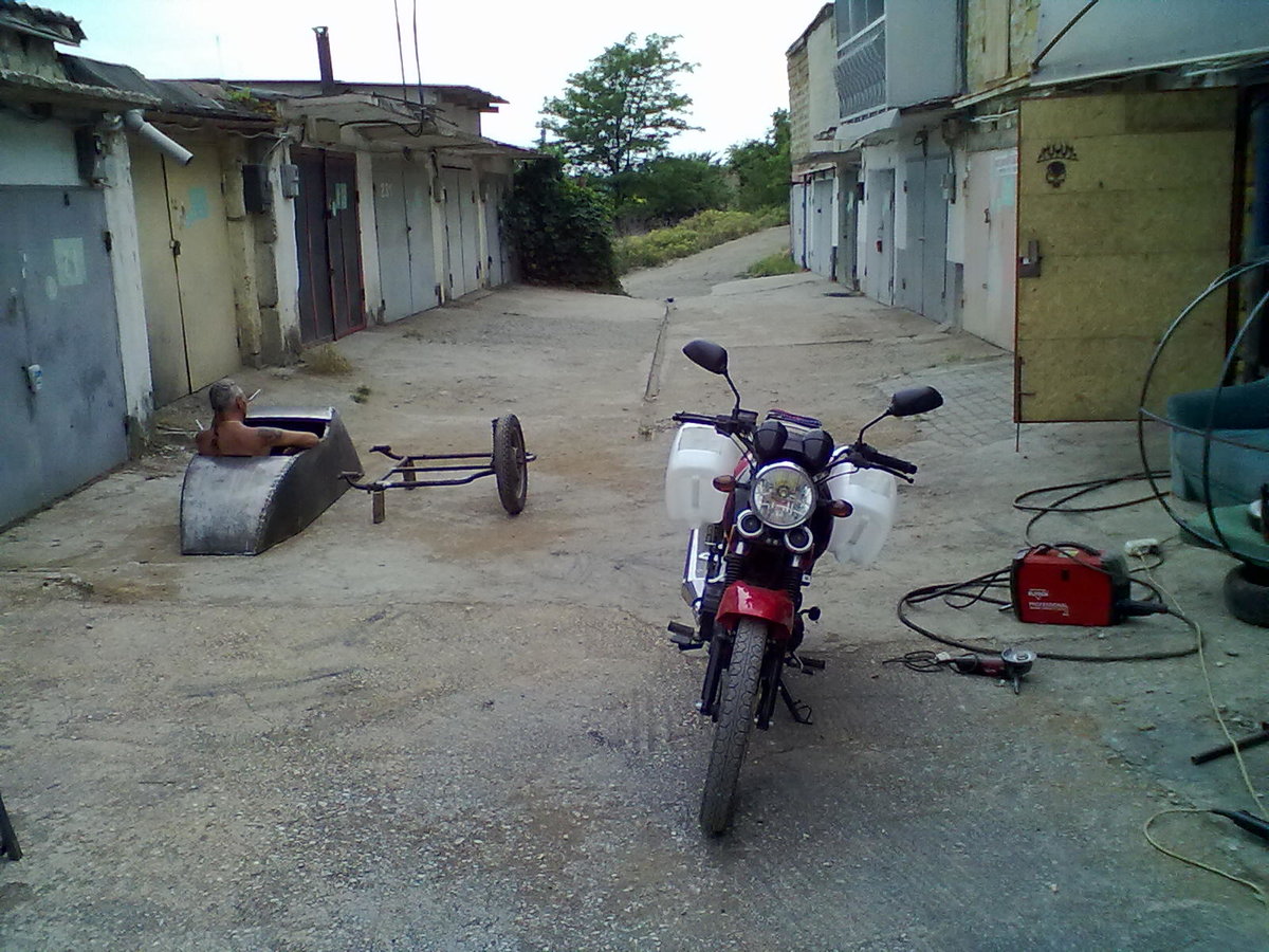

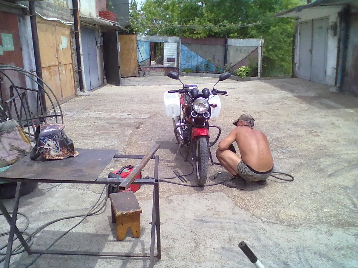

Пару фоток по подготовке: мой друг Сергей Смешной планомерно готовит мой Магнум :).
 100620201022.thumb.jpg.7c97f2deca5eaa3c01bab15080044dda.jpg100620201023.thumb.jpg.8c5ffb7e0f6c94f523b8bcd78e8a3f1c.jpg

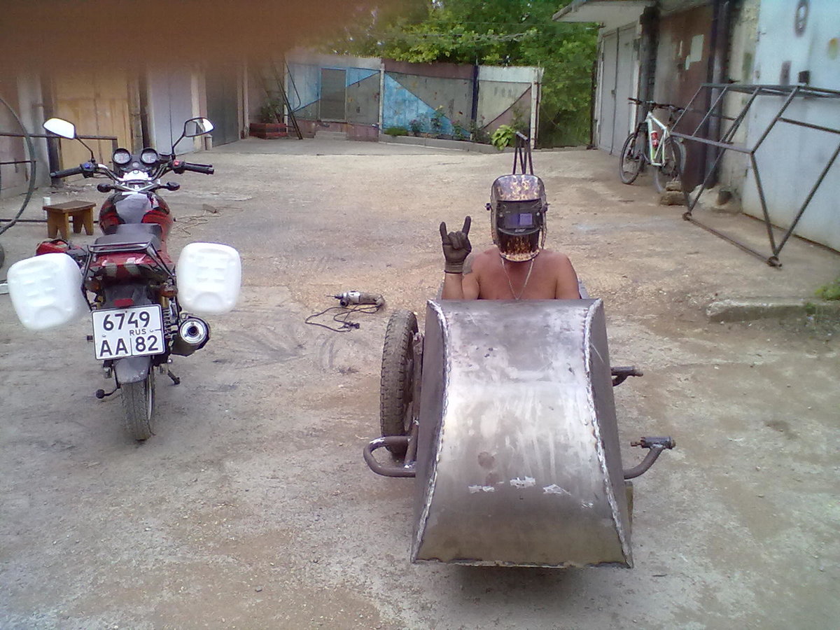

Показалось, что боковые канистры недостаточно закреплять только к боковой стенке. Им бы опору снизу в виде полки или рамки.

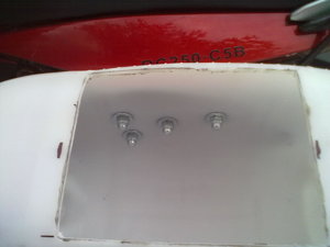

 Что будет с кофрами при падении на небольшой скорости на камни?

Шпилька переднего крепления двигателя?
Изготовлена новая из нержавейки при изготовлении дуг:
Звезда на 15 - само собой в запас в дорогу.
Кофры из полиэтилена толщиной 5мм - из такого же делают каяки и лодки...
Не хуже чем алюминиевые при падении)) Надеюсь падать немного :).
P.S. шайбы заменю на более масштабные, но и с теми что на фото держится намертво.
помимо шайб планируется ещё стропой подтянуть кофры.
