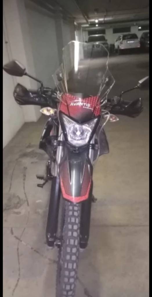

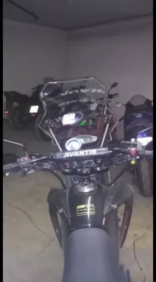

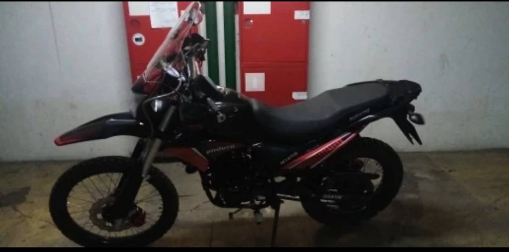

thealx Опубликовано 28 мая, 2022 Жалоба Опубликовано 28 мая, 2022 (изменено) снова здрасьте! мот никто не купил в короткие сроки, в итоге решил я сделать рокировку - двинул на лето в Казахстан. Заодно Авантис в ящике с собой прихватил - доставка ПЭКом в копейку конечно вышла (20к) но зато как человек на своих колёсах (сегодня правда в дождь пришлось возвращаться, одежду руками выжимал). Первую тысячу откатал без поломок. Стекло поставил чтобы пыль в глаза не лезла (на фото его еще нет). Скоро жара - залил масло мотюл 15W50. Есть правда проблема с запуском - даже на 10W40 полусинтетике тяжело запускается. Крутит, схватывает, глохнет. Подсос не сильно спасает, в любом случае нужно ручку газа придерживать на средних оборотах секунд 10-20 пока провалы не пропадут. Мне кажется это недоработка карбюратора - на советских авто подсос так же поджимает основную заслонку что добавляет оборотов на холостых. Крутить винт холостых не очень хочется - прогретый мотор работает как часы. Изменено 28 мая, 2022 пользователем thealx 1 Цитата

thealx Опубликовано 29 мая, 2022 Жалоба Опубликовано 29 мая, 2022 Стекло взял по объяве в местном авито, оно конечно круизеру/дорожникуу больше подойдёт но я внешним видом на парюсь. вроде оно https://aliexpress.ru/item/32813865395.html?spm=a2g2w.productlist.0.0.4dc85e5fbBevSK&sku_id=64738436449 крепление всего в двух точках что для эндуро проблема - пришлось резинку продевать под фарой (крючки по размеру плотно сели на пластиковые бобышки) чтобы вверх-вниз не болталось. крепление кстати под толстый прут руля - резину 3мм подложил чтоб зажать нормально. нижняя кромка вставлена между родным обтекателем и приборкой. халтурно но плотно сидит зато. дырка между обтекателем и стеклом свистит на скорости, вода во время дождя немного капает, но не с критично верхняя кромка довольно близко к шлему, при наезде на кочку можно визором стукнуться. в общем так себе решение но меня пока устраивает, в дождь без стекла так это вообще что в реку в одежде нырнуть 2 Цитата
