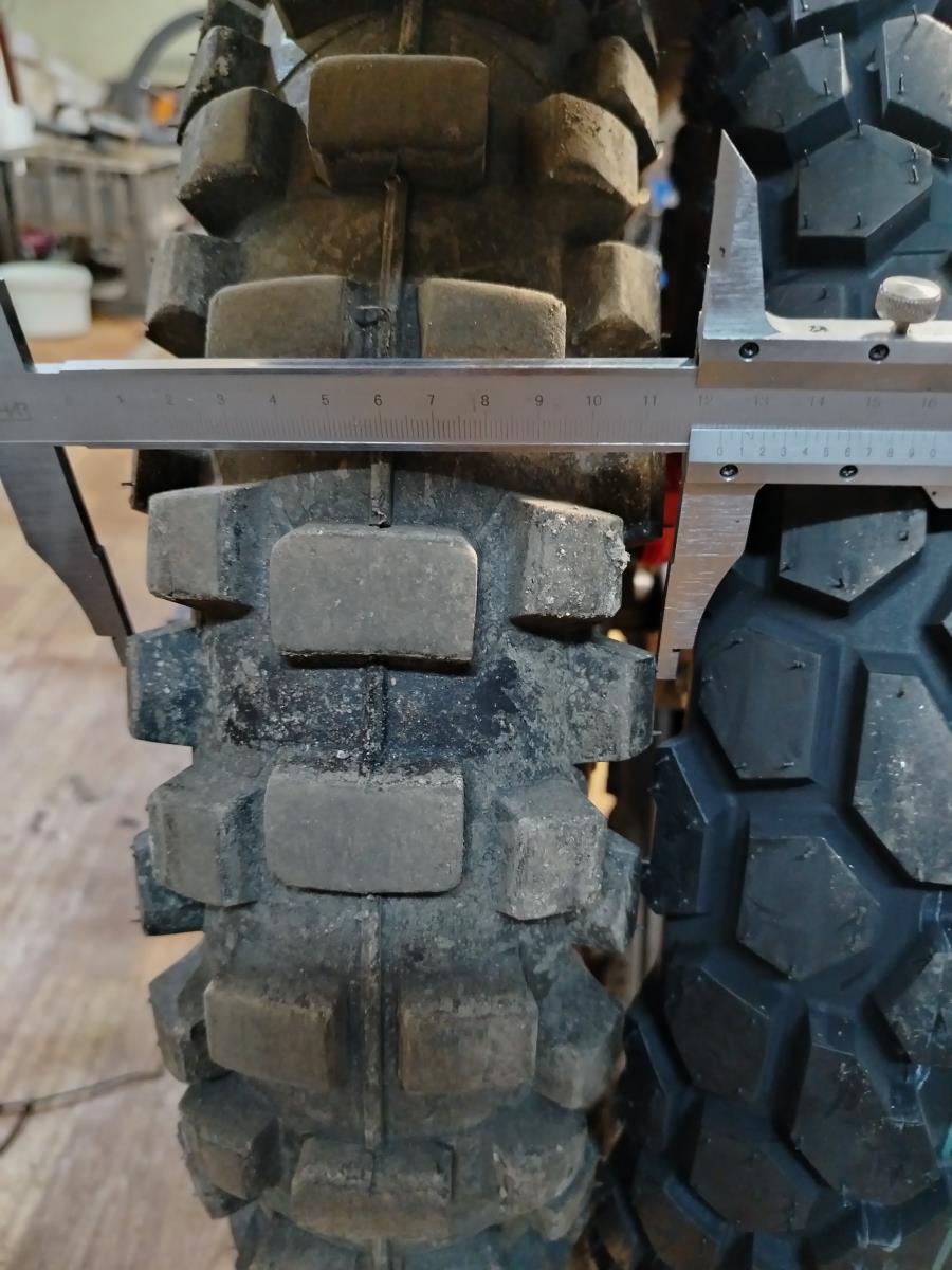

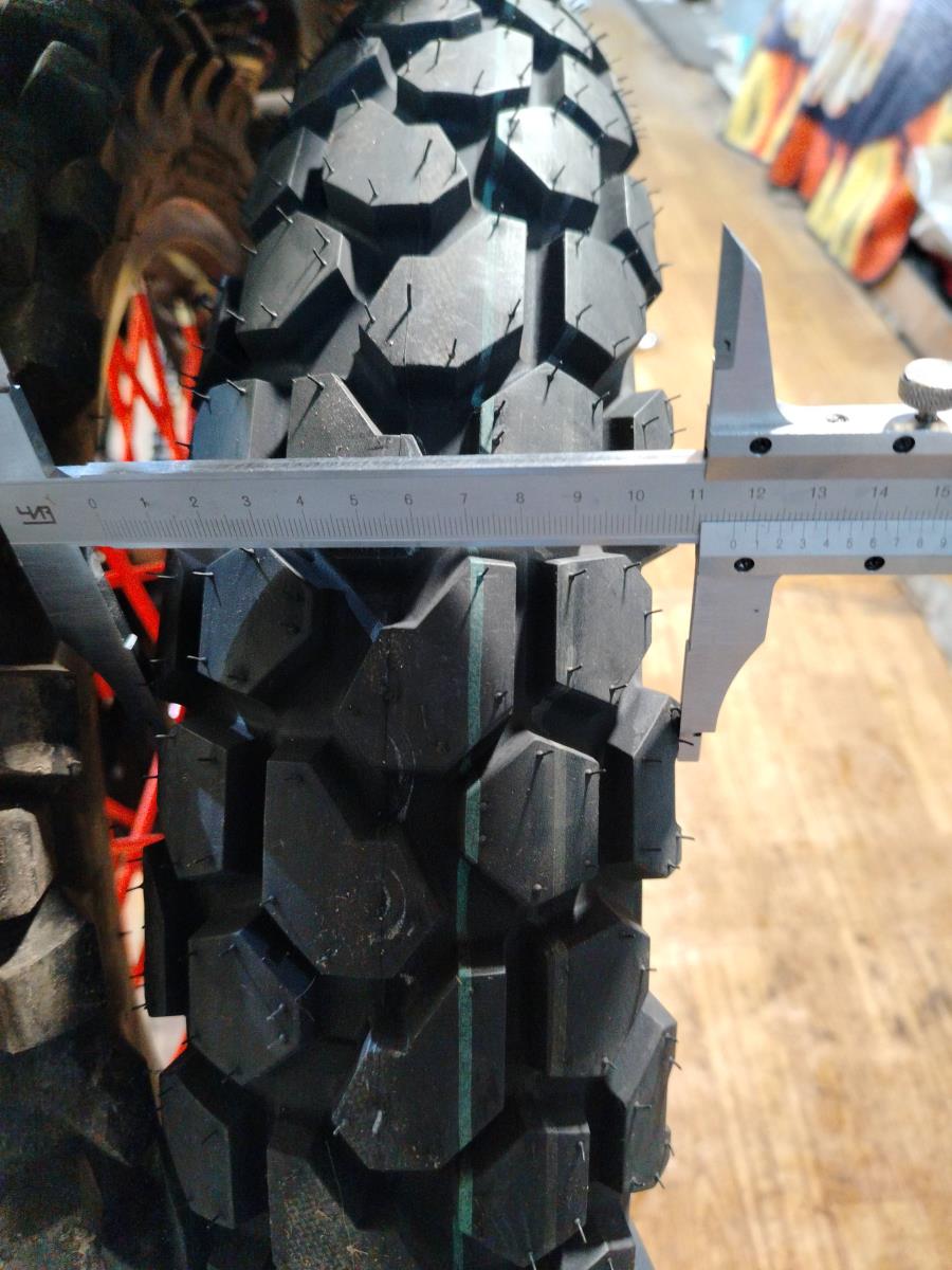

Aleks.I Опубликовано 19 января, 2025 Жалоба Опубликовано 19 января, 2025 20 часов назад, a911 сказал: Приехали шины. Заднее ровно 117 мм по краям шашек, как и должно быть (4,6 дюйма). Родная зубастая резина шириной 125 мм по шашкам, без них 100 мм, хотя обозначение 110/100-18. Класс! Цитата

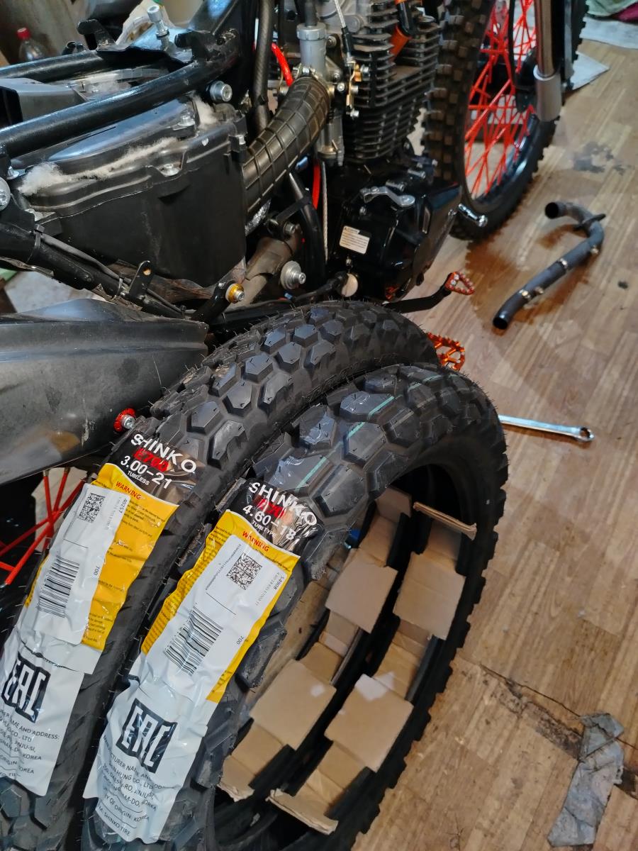

Aleks.I Опубликовано 19 января, 2025 Жалоба Опубликовано 19 января, 2025 У меня тоже есть обновка для резины. Как будет себя вести на практике не знаю. Цитата

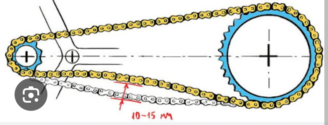

Стас_72 Опубликовано 4 апреля, 2025 Жалоба Опубликовано 4 апреля, 2025 Добрый день владельцы hunter. Может кто-нибудь дать информацию по правильной натяжке цепи? Как мерять указанный люфт 15 мм? Линейкой от маятника путем разности верхнего и нижнего прогиба? Всем спасибо. Цитата
Ро... Ланд... Опубликовано 5 апреля, 2025 Жалоба Опубликовано 5 апреля, 2025 20 часов назад, Стас_72 сказал: Как мерять указанный люфт 15 мм? Линейкой от маятника путем разности верхнего и нижнего прогиба? Нагрузить заднюю подвеску так, что бы маятник был в максимально горизортальном положени (имитируем загрузку и ход подвески), ну и отрегулировать цепь, что бы она имела минимальный провис. Лучше недотянуть, чем перетянуть. П. С. Ещё нужно предусмотреть неравномерную растяжку цепи или кривизну износа/изготовления звёзд. Цитата

С.Петрович Опубликовано 13 апреля, 2025 Жалоба Опубликовано 13 апреля, 2025 (изменено) Здравствуйте товарищи! У меня на центр. упоре видимо как раз такое положение, что можно натягивать цепь. Прямая по центрам звезд и зад.маятник. По второй цепи сделал вывод, не хрен валить на цепь, что она неравномерная, скорее всего звезды не отцентрированы. И это очень заметно. Эти 15-20мм надо ловить при макс. натяжке цепи. Крутишь заднее и гадаешь, это правильно, а может это??? Как то так. Изменено 13 апреля, 2025 пользователем С.Петрович Цитата
