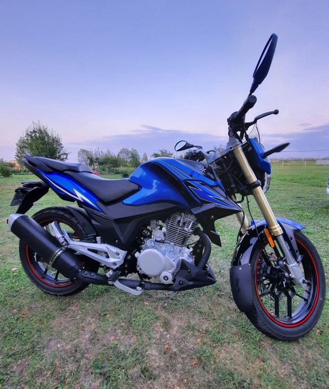

24 минуты назад, Kurt932 сказал:
Приветствую владельцев!
Интересно стало, а что такое на двигателе справа - вот это?
Система дожига картерных газов. Что то типа "экологии".
