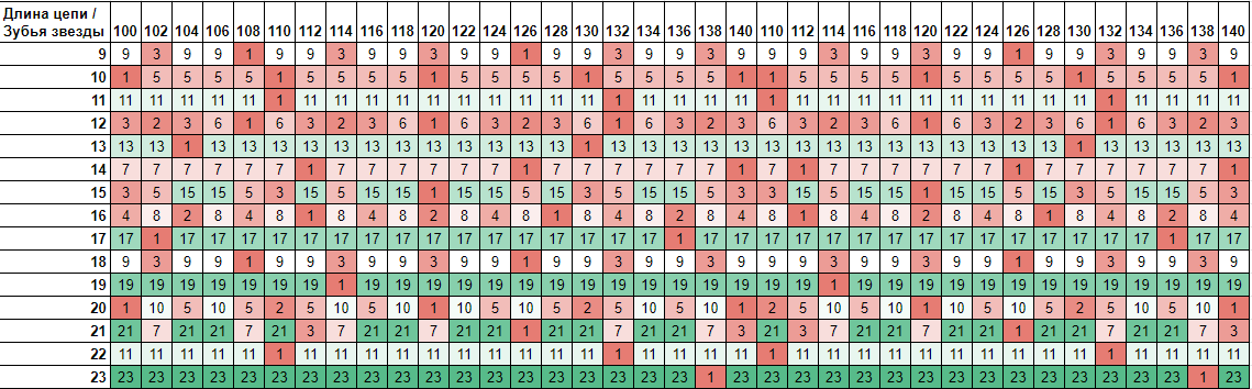

Хочу, чтобы сумма зубов обоих звезд была нечетной.
Это не так работает, всё зависит от того сколько звеньев в цепи :)
Формула такая: число_зубьев / НОД(число_зубьев, число_звеньев)
И так для каждой звездочки.
Вот табличка на сайте ДИД где всё разжевано.
Спойлер
%D0%B8%D0%B7%D0%BD%D0%BE%D1%81-%D0%B7%D1
Спойлер
Изменено пользователем Миша2000
Да. Как раз для 16 зубов перед. звезды более щадящий режим.
Спасибо, проверим.

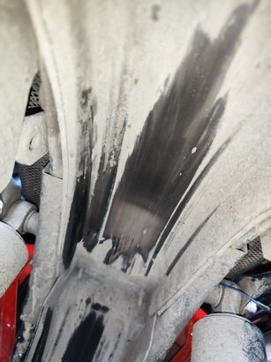

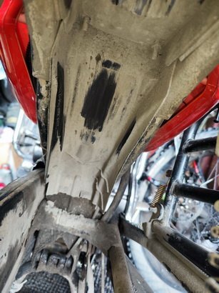

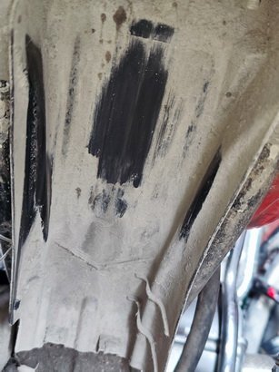

Я так и делаю . Есть неравномерный натяг цепи . Звезду ведущую можно перевернут - ещё походит . А заднюю - НЕТ ,  у нее тарельчатая форма . Если перевернуть - будет перекос и  за кожух задевать.  Родная цепь прошла 20 т км . Могла и больше , но после установки 17 звезды пришлось цепь на 104 звена поставить - вместо 102 родной , что бы на ямах-кочках покрышка не терлась об подкрылок.  Цепь прошла уже
30 000 км - смазываю  через 300-500 км . То маслом что в двигун лью то  отработкой , то аэрозольной графитовой . Всего один раз пролил ее бензином. Износ цепи проверяю по оттягивая её на задней звезде . Кожух цепи заметно  увеличивает срок её службы . На Интрудере за 50 000 км поставил ПЯТУЮ перед его продажей ... На нем только сверху был защитный фартук .
7 минут назад, mironix сказал:
Какая связь между длиной цепи и трением покрышки о подкрылок?
8 часов назад, Миша2000 сказал:
Связь прямая . Удлиняя цепь ведомое колесо смещается назад . Укорачивая - вперед и задевает за подкрылок на уровне карбюратора . На фото видно как потерла покрышка К 102 - 3,50 подкрылок с 17 звездой и цепью 104 . а Л 251, Л 291, С 109 покрышки не задевают . К сожалению цепь на 106  звеньев не даст натяжение цепи -
Изменено пользователем mironix

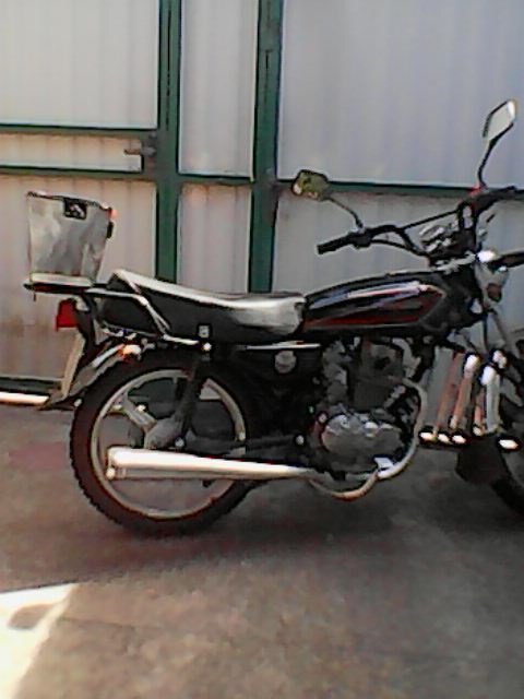

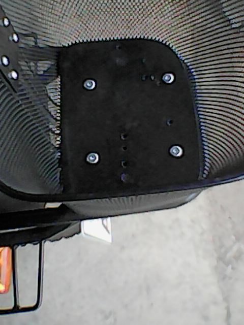

Надоело ездить с рюкзаком, вот купил велосипедную корзинку и приладил. Устанавливается за минуту, всего четыре барашки на шесть. Оцените.
Изменено пользователем Aleks.I
44 минуты назад, Aleks.I сказал:
Ну а че ж не оценить? 5 баллов, молодец! Я в свое время, чтобы не таскать кофры, но иметь под рукой бардачек для ключей, купил на блошином рынке и приторочил на багажник барсетку 90х годов! По тем временам крутизна неимоверная!  И достаточно стильно смотрелась на багажнике круизеоа!
4 часа назад, Aleks.I сказал:
Оцените
Посматривай за ней - от тряски долго не протянет - метал хлипкий . На вело крепление ломается у всех .

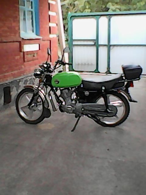

Сегодня было время, примерял Восходовский бак. Вид мота не портит, результат на фотках. Возле сидения он не садится полностью из за площадки под Хантеровский бак. Под восходовский бак придется подгонять.
А это фото для сравнения. Восходовский бак 14 литров, а это плюс около 60-70 км.
