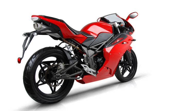

А за 3464 у нас легко можно взять megelli 250 r.

хорошие у вас цены, у нас мигелли(минск 250р)стоит 160000
В России отвратительный стиль торговли. Все хотят наценку кинуть на товар 1000%, что бы с продажи одного мотоцикла им можно было всю жизнь не работать. Никто не хочет стать миллионером организовав множественные недорогие продажи мотоциклов, запчастей и полноценный сервис.

Фельдшер привет!зачем ты меня раздраконил этим красавцем? я теперь на своего коня смотреть немогу!насколькож он симпатичней и конструкция крассивая! вы только посмотрите-какая рама-тормозные диски-регулировка натяжения цепи-сразу видно породистость байка! Да и сборка-всё-таки на ММВЗ(заводе)собирают,а не у нас на каком-то хуторе!неделю после покупки гайки закручиваешь!
Не стоит сильно переживать. Сделан миниатюрно, аккуратно, все тоненькое какое то. На спидометре всего на 10 км. больше чем у нас. Ну не крутил бы гайки, и что бы мы сейчас ругали? Скукатища.
