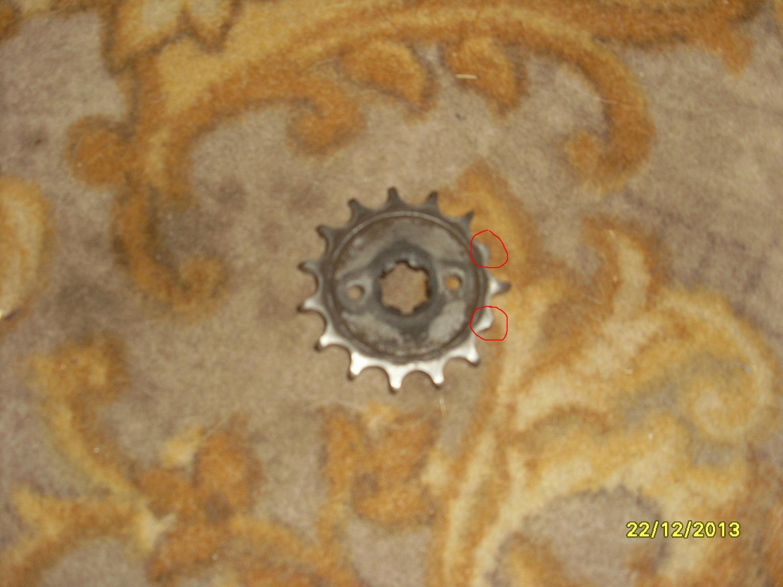

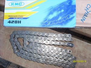

vovanmotoracer Опубликовано 10 апреля, 2014 Жалоба Опубликовано 10 апреля, 2014 Недавно смотрел видео про TTR-125, там говорилось о том что у них слабые переднии звезды и на них срезает зубья. Я смотрел и думал "А у меня вроде такой проблемы нет". АГА . Сегодня решил поменять цепь. Снял левую крышку , снял цепь. Увидел передную звезду и... понял, что зря я тогда так думал. Кому интересно - вот цепь, которую хотел поставить. Цитата
