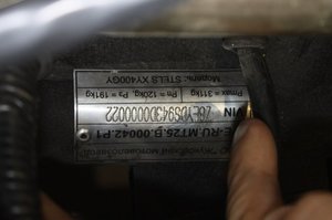

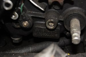

Сделал несколько фотографий разобранного мотоцикла в гараже у Друга. Немножко мне не понятно, но комплектация у этого мотоцикла странная, похоже на сборную солянку или винегрет... Бирка на рулевом стакане рамы: Модель - STELS XY400GY. Обозначение слева на двигателе - XY 191 MQ-2. Внешний вид, как у мотоцикла "STELS 400 GS", но судя по маркировке - это должен быть мотоцикл "STELS 400 GT" или я ещё что-то не совсем понимаю в этих моделях мотоциклов?!...

На табличку, вродь, пофиг сейчас, главное, шоб вин на раме был правильный..
Вилка, траверсы, крылья, колёса, руль, всё от GS тут..
Рамы, баки и задняя подвеска у GT и GS одинаковые на сколько знаю.
В 27.05.2022 в 22:28, Михаил 23 сказал:
Это китайские номенклатуры. XY400GY - это типичное китайское обозначение модели или серии моделей. Обычно первые буквы это буквенный код производителя. В данном случае XY - XingYue. Вот на сайте оригинального производителя то что у нас продавалось как "Stels 400GS": http://en.xingyue.com/product-detail-757499.html
XY191MQ-2 - это общепринятая китайская "кодировка" модели мотора. XY это опять производитель (XingYue), 1 - число цилиндров, 91 - диаметр цилиндра, M - мотоциклетный с водяным охлаждением, Q - класс объёма (350-400 кубиков), остальное обозначает модификацию и выдумывается производителем на своё усмотрение.
