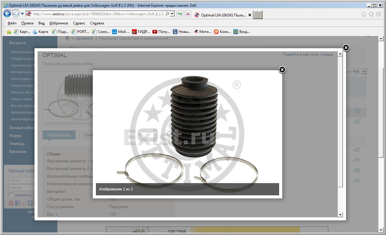

стал замечать что после грязевых покатушек на перьях вилки царапины начали появлятся а это для сальников совсем нехорошо :angry:
пыльники рулевой рейки по 150 рублей от VW GOLF решили проблемму :rolleyes:
это они http://glavdetali.com/article/AB05773  ??

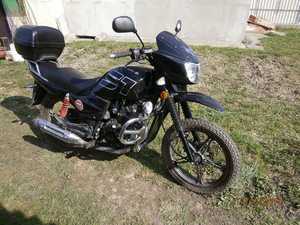

А я на S1 фару переднюю прикупил, круглую теперь освещение будет ухх и вид преобразится правда ветровика не будет уже.
приэндурил на днях крыло переднее от питбайка :rolleyes:  :rolleyes:  :rolleyes:
Ещё глушитель вывести рядом с сиденьем и будет Scrambler S1. Балтмоторс наверное о таком и не задумывался напишите им там чтобы вернули модель на конвейер. А если ещё и спицованые диски ооооо!
Сломал крыло переднее . Отправился по магазинам .и вуаля крыло от Пилота не просто подошло а даже по дыркам совпало . с креплениями на траверсе. А вилка у нас хлипенькая спрашивается не от пилота ли она?Не верю я в такие случайные совпадения.
глушитель думаю вот так сделать
