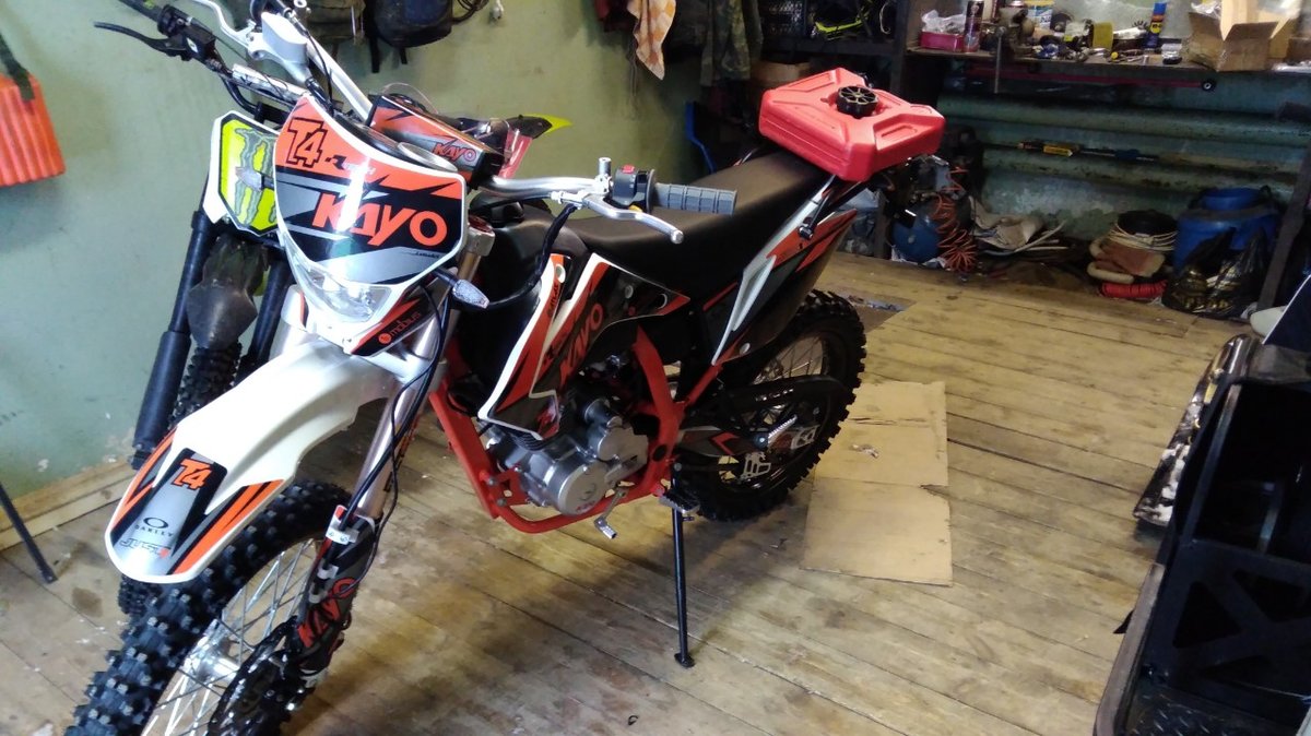

Игорь 74 Опубликовано 8 марта, 2019 Жалоба Опубликовано 8 марта, 2019 Разбудил сегодня коня. Пока тепло ) 1 Цитата

Bizet Опубликовано 11 марта, 2019 Жалоба Опубликовано 11 марта, 2019 Осмотрел переднее колесо Кайота. Спицы в основном протянуты, но есть прослабленные. Подшипники приятно удивили - боковые уплотнения сидят очень плотно в пазах внешних и внутренних обойм. Смазка в достаточном количестве. Повергли в шок армированные манжеты. По качеству восстановил технологию изготовления: китаец берёт старую автомобильную покрышку и выгрызает зубами. Теперь понятны жалобы на "плохие подшипники Кайо" - данные РТИ уплотнения могут защитить только от попадания в ступицу крупного гравия щебня, но никак не воды и грязи. Под замену! 1 Цитата

Bizet Опубликовано 13 марта, 2019 Жалоба Опубликовано 13 марта, 2019 Разобрал почти весь мотоцикл . Шесть часов в гараже. Болты затянуты на совесть. Почти все на разъемный фиксатор резьбы. В плане крепежа косяки обнаружил только: датчик скорости был затянут "от руки", болт регулировки натяжения цепи справа был незаконтрен. Все остальное не открутится. Снял прогрессию и маятник. Смазки местами нет, местами участками синий пластилин. Обслуживать узел перед эксплуатацией обязательно!!! Хотя бы просто смазать нормальной смазкой в нормальном количестве! Т.к. данные узлы с малыми скоростями движения и большими нагрузками запоенять смазкой можно без ограничения - защитит от влаги. Сальники, точнее ссальники ужасные. Один сальник был вообще без стягивающей пружины . Ну нет пружины, что, теперь сальник из-за этого выкидывать, смеётесь, лаоваям пойдёт! Завтра объявляю поход за сальниками. Надо менять это убожество! Попробую найти в себе силы смонтировать видео. Цитата
