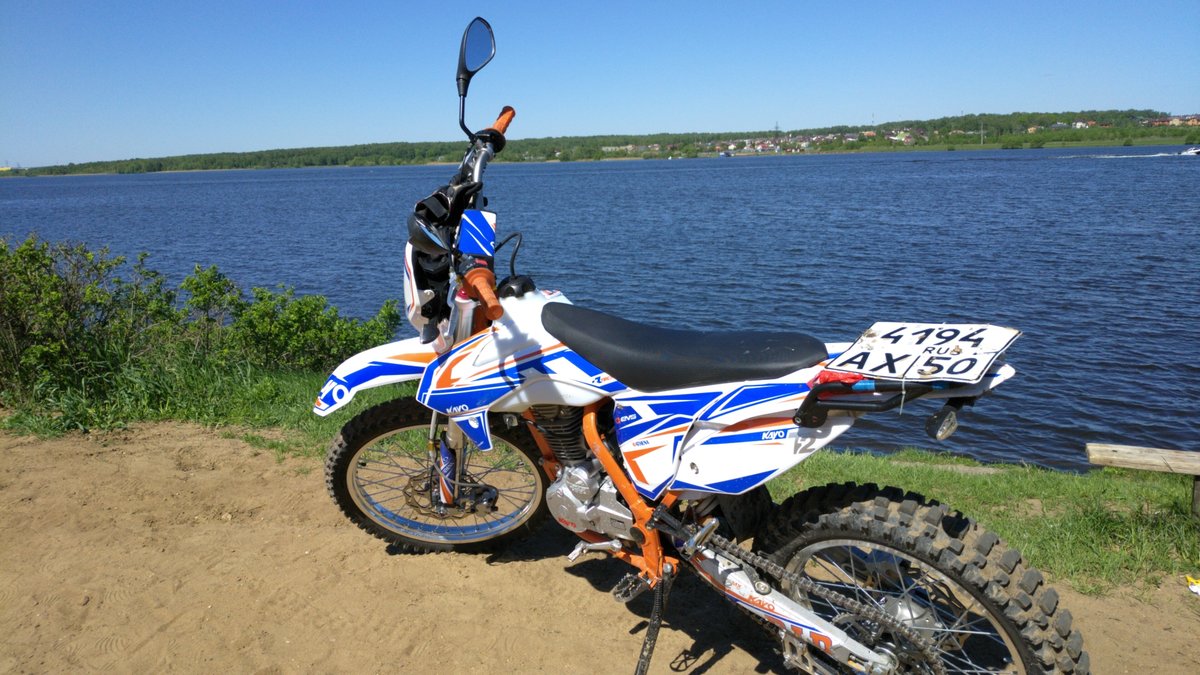

Всем привет!
Владельцы Т2 подскажите, мотом владею недавно, больших прохватов не делал, в связи с этим вопрос: с друзьями собираемся на природу за 160км (в одну сторону) выдержит ли мот?
Предполагается:
1. туда добраться по асфальту (160 км).
2. там покатушки по бездорожью
3. вернуться домой по асфальту (160 км).
Исходные данные:
1. моту 1 месяц.
2. масло поменяно.
3. резина стоковая см. фото.
Поделиться сообщением

К хвосту, прямо к крылу на саморезах прикрутил площадку с номером. Оторвало крыло прям под корешок ))) пришлось номер приколхозить прямо на багажник пластиковыми стяжками, думаю будет держаться.
На днях остановил мотобат, думал догребуться до номера, мол не по правилам висит! (фото выше), но после проверки доков пожелали счастливого пути! и усё! )))

Известная проблема - на кочке/ямке аммортизатор сжимается и номер встречается с колесом. Надо колхозить своё крепление с выносом за пределы колеса.
Ремкомлект для замены резины не помешает (+ монтажка + ключ на 17 и на 19 накидные). Пробку маслозаливной горловины (он же щуп) закрутить перед дорогой со всей тщательностью.
160 км для Кайота не расстояние, разве что сиденька узковата для дальних поездок. Клапаны желательно настроить - обычно зажаты. На новом тянется тросик сцепления - надо будет периодически подтягивать.
