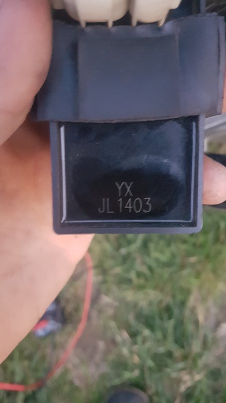

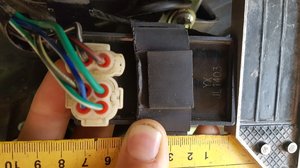

ved Опубликовано 10 июля, 2020 Жалоба Опубликовано 10 июля, 2020 1 час назад, мот сказал: все распиновки коммутаторов есть в инете коммутатор на вашем точно ас-сидиай ? чтоб не спалить.можешь сфоткать 24 маловато будет. 2 акума будешь задействовать ? еще бы один найти и можно попробовать. хотя попытка не пытка Зарядное есть на 24 в. Хотя можно собрать цепь из 3-4 дохлых аккумов, 2 мото, 2 авто. Пока не здал на метал. Цитата

ved Опубликовано 11 июля, 2020 Жалоба Опубликовано 11 июля, 2020 (изменено) 9 часов назад, мот сказал: да фиг с ними,с буквами. размер 7,5 на 4,5 см ? распиновка https://scooter-mania.ru/cxema-podklyucheniya-raspinovka-kommutatora-skutera/ клемму питания/глуш отцепи, прицепи свое питание,минус на массу кинь. ну и маслай, смотри Вчера, когда проверял, кидал тестер на этот, чёрно-красный провод. Ноль реакции Изменено 11 июля, 2020 пользователем ved Цитата
