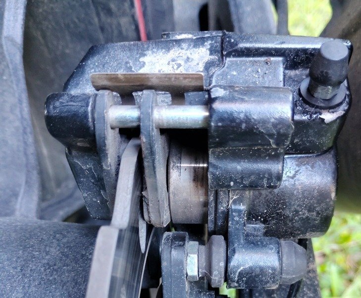

подскажите, тормозные колодки задние почти до металла стачиваются? сейчас в поездке после гор тормоз почти до конца выжимаю но тормозит немного прям когда педаль в пол. может конечно нужно прокачать жидкость или уже колодки менять, пока не понял

1 час назад, Иван.M. сказал:
Если колодки стёрлись, качай ни качай не поможет! Сними колодки, замеряй толщину, при необходимости меняй. Или сразу покупай и меняй, если активно пользуешься задним тормозом.
2 часа назад, Иван.M. сказал:
Судя по фото колодки требуют замены. А поршень перед утапливанием в суппорт - чистки.
20 часов назад, Иван.M. сказал:
еще немного и диск испортишь. Менять колодки срочно.
да было непонятно сколько ещё осталось рабочей части у старых колодок и почему они перестали до конца выжимать тормоз(может предел поршня уже?). не был уверен что в Кутаиси(Грузия) найду новые колодки такие(был всего один мото сервис гаражного типа и 10 отзывами на карте и не работал потому что "ко мне приехал итальянец и я 4 дня буду с ним и не приду на работу"). в итоге один дал номер другого, другой дал номер третьего, третий дома в гараже сказал все сделает и я ему скинул фото колодок с офф сайта. в итоге реально где-то нашел такие колодки новые (правда забыл марку глянуть что это было). но хоть так, а то дальше ехать вне цивилизации и в горах с почти не работающим задним тормозом вообще не хотелось
