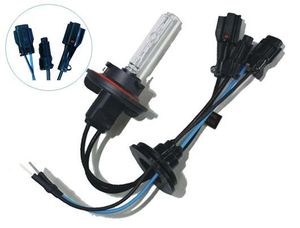

alexskri2009 Опубликовано 17 января, 2013 Жалоба Опубликовано 17 января, 2013 Установка ксенона дело несложное и глобальных переделок не требует. Основное при покупке комплекта (блок розжига + лампа) это подбор ламп. 1 - лампочки с соответсвующим цоколем (например H4, но я бы не стал подбирать, а просто изготовил бы адаптер под лампу H3, появляется возможность индивидуальной фокусировки фары), 2 - цветовая температура лампы, лучше 4300К (с лампами 5600К и 6000К на мокром асфальте видимость плохая), 3 - смотри фото, простая ксеноновая лампа стандарт, ксеноновая стандарт ближний + галогеновая дальний свет (не советую), и лампа биксенон - дальний и ближний это продольное осевое перемещение балона лампы (эти лампы обойдутся дороже). Ну и желательно купить блоки розжига Slim (тонкие), провод подключения лампы подлиннее по сравнению с обычными, с ними удобнее работать. А теперь вопрос насчет варианта установки. 1 вариант - одна фара ксенон стандарт ближний, вторая фара штатная лампа дальний. 2 вариант - ксенон стандарт ближний, вторая ксенон стандарт дальний. Настройка в 1 и 2 варианте дальнего и ближнего для ксеноновых ламп с помощью адаптеров, фары работают раздельно. 3 вариант - установка в обе фары ламп биксенон, обе фары работают вместе. В зависимости от варианта могу пояснить что нужно сделать. Продолжение следует в зависимости от ответа. 1 Цитата

Шустик Опубликовано 14 февраля, 2013 Жалоба Опубликовано 14 февраля, 2013 Сами лампы Ксенон (первая фотка) и биксенон (третья фотка) отличаются только шторкой, ну и цоколи могут быть разные. Мощность у обоих вариантов 35 чаще всего. Каждая лампа пашет от своего блока. Почему не пашут оба одновременно - возможно не тянет проводка скутера (чахлый перключатель света, тонкие провода, сопливые разъёмы. Как вариант на свет релюшку поставить и питание блоков розжига провести прямо с аккума через неё (и предохранители ампер на 15-20). несколько вариантов подключения и в последнем варианте указано,что обе фары могут одновременно работать только если БИксеноновые лампочки(правильно ли я это понял)? Не факт, можно сделать обе ближний одновременно (но слепить будут 99%) :D , можно одна фара ближний и вторая дальний (совместно или вместо ближнего). А что, родных галогенок не хватает?, на галактике 2 по 35 ватт долбят сказочно. Цитата

Шустик Опубликовано 15 февраля, 2013 Жалоба Опубликовано 15 февраля, 2013 Да нет же, сама светящаяся часть одинаковая. Просто в биксеноновую лампу (или в линзу) встроена шторка, позволяющая отсекать свет пи включении ближнего, чтобы не слепить. Тут видяшки ищи http://shop.bi-led-light.com/index.php?main_page=index&cPath=21 35Ватт ксенон около 200ватт галоген по силе света. Чем больше цветовая температура, тем меньше яркость, особенно хуже освещает мокрую дорогу, ну и интерес гайцов возрастает. А слепить всё равно будут. Так что 4300к - 5000к оптимально. На галактике 35 + 35 ватт двухнитевые лампы в отражателях, горят обе фары ближний или обе дальний. Ночью по трассе хватает за глаза чтобы по трассе 70-80 держать. Производителя не знаю, лучше господам из Балтмоторс вопрос задать. Цитата

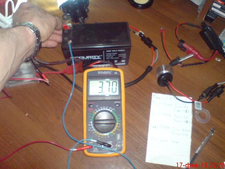

alexskri2009 Опубликовано 16 февраля, 2013 Жалоба Опубликовано 16 февраля, 2013 В качестве промежуточного реле используется обычное автомобильное, смотри фото и здесь http://www.vovik8.ru/page/relau/. Хочу поправить – генератор выдаёт прибл. 11А, мощность 140Вт. А теперь , если есть время и возможность, давай проведем исследование. Порядок действий следующий. Скутер не заведен. Замок зажигания выключен. Нужно открыть крышку аккумуляторного отсека. Желательно чтобы аккумулятор был заряжен. Провода питания блоков розжига - красный плюс и чёрный минус, отсоединив от проводки, удлиняем что бы доставали до аккумуляторного отсека. Измеряем тестером в режиме вольтметр напряжение на акку - ре. Записываем напряжение на бумагу. Пусть 12,5В - номинальное напряжение исправного аккумулятора. Подключаем первый блок розжига на 15 секунд к акк - ру. При этом замеряем напряжение. Пусть 11,7В. Записываем. Подключаем повторно, при этом измеряем тестером в режиме амперметр ток потребления, 15 сек. Пусть в начале 4А, далее снижение приблизительно до 3,4А. Записываем. Повторяем всё так же со вторым блоком. Всё записываем. А теперь соединяем оба блока вместе, подключаем, измеряем напряжения на акк - ре и ток потребления. Всё записываем. Далее заводим скутер, прогреваем, и на холостом ходу повторяем все сначала. Напряжение на акк - ре, первый блок, второй, два вместе. Записываем. Как всё сделаеш, извести. Цитата

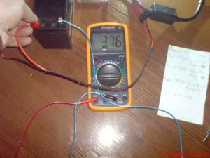

alexskri2009 Опубликовано 17 февраля, 2013 Жалоба Опубликовано 17 февраля, 2013 Ну а пока напишу то, что у себя на столе намерял. Исходные; аккумулятор обычный - даже не стартерный , AGM технология, 7Ач, 2 комплекта ксенона J-Power Slim, тестер TD9207A. Напряжение аккумулятора без нагрузки - 12,95В. Пытаем первый блок. На акк-ре при подключении 11,6В, после розжига 12,05В. Ток при подключении прибл. 6А, рабочий (после розжига) 3,5А(1 и 2 фото). Второй блок, параметры такие же. Два блока вместе. При подключении 11В, после розжига 11,6В. Ток при подключении 12,6А, рабочий 7,5А( третье фото). Так же ради интереса был испытан третий блок IL Trade, но только ток при подключении прибл. 6А и рабочий 3,76А, последние 2 фото. Рабочий ток больше чем у предыдущих, но это из-за пониженного напряжения аккумулятора. Вывод: аккумулятор 7 Ач может зажечь два комплекта ксенона. Цитата
