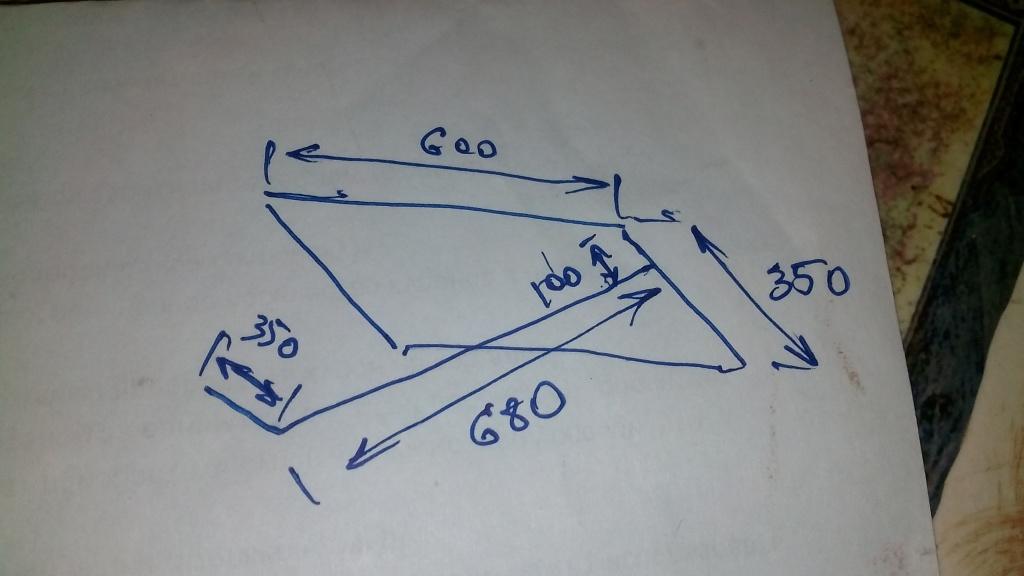

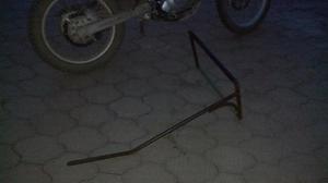

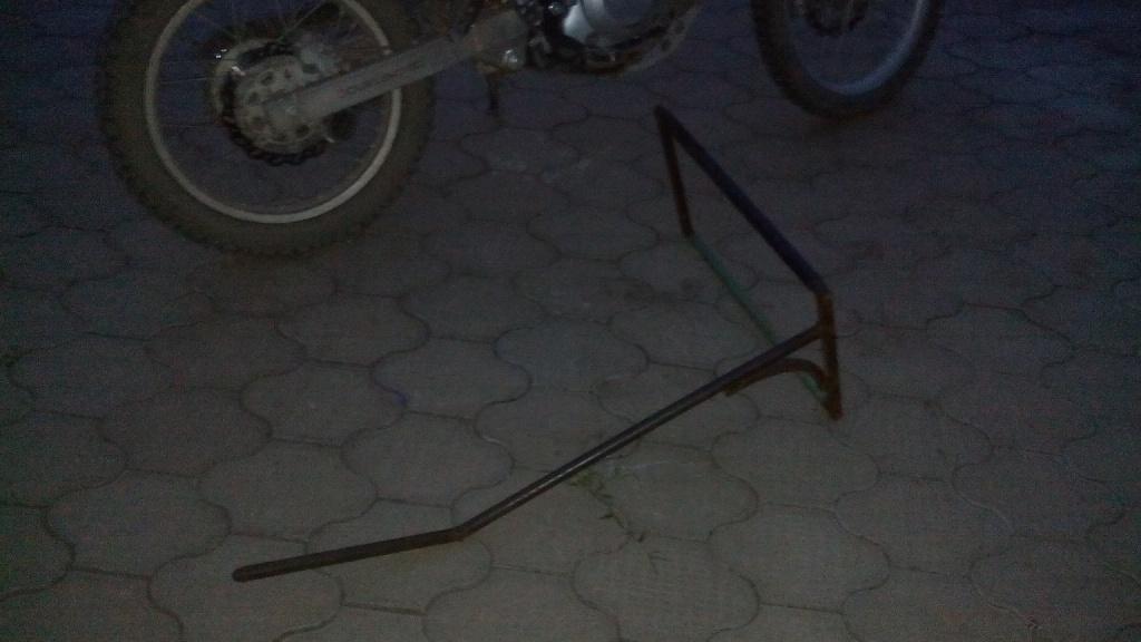

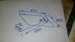

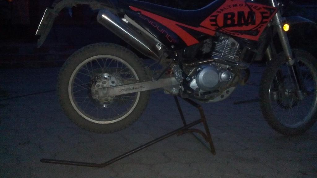

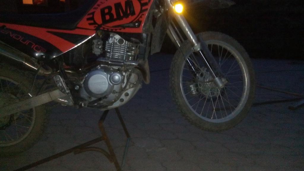

all-alexey Опубликовано 13 августа, 2015 Жалоба Опубликовано 13 августа, 2015 Всем привет! Надоело мучаться без подката или подьемника, поэтому сделал такую (распространенную среди чопперистов) конструкцию ;) на оригинальность ессесено не претендую... итак: понадобятся куски трубы и сварка и час - полтора свободного времени. дальше фотки из которых все понятно собственно сабж подъем зада подъем переда мегачертеж, в мм з.ы. на верхнюю трубу одеть разрезанный вдоль шланг. з.з.ы. фоткал на электрод Цитата
