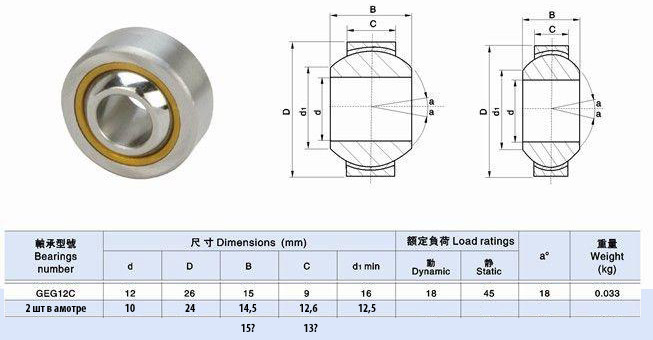

Кто помнит точные размеры подшипника в ушах амморта. Я помню что наружный диаметр 24мм, и вроде отверстие 10мм.
Нашел вот такой подшипник http://www.bergab.ru/price/50/GXS__12__Fluro.html или этот http://www.technobearing.ru/eshop1/product/podshipnik-skolzheniya-gxsw12-neobsluzhivaemyyнаружный диаметр на 0,5мм больше. Не помню какая ширина у обоимы нашего подшипника. Как думаете можно будет его внедрить.
Не знаю поможет или нет, мне попадалось, что наш называется - geg12c, хотя у него 26мм наружный диаметр http://ru.aliexpress.com/item/4pcs-Spherical-Bushing-Plain-Bearing-Ball-Bearings-GEG12C/1550565228.html#!
Да это в линк, он у меня в запасе один есть. Хочу что-то придумать с подшипником амморта.
Есть еще вариант на 22мм но думаю он будет еще быстрее изнашиваться.
Народ изобретал всякую фигню, чтоб заменить эти недоподшипники. Мало инфы.

Размеры сферических подшипников в аморте:
На самом деле размеры С и В плюс/минус лапоть... Выдержаны только внутренний и внешний диаметры.
Тот который GEG12C размеры похожи на табличные. Диаметры точно,  остальные размеры в минус на одну-две десятки...
