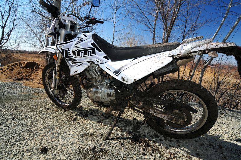

blok Опубликовано 7 апреля, 2015 Жалоба Опубликовано 7 апреля, 2015 Может кому пригодится с учётом начала сезона. Я свой мотоцикл долго не мог оживить, а когда разок всё же завел, то работал он исключительно на подсосе, а на следующий день опять облом. Продул карбюратор, сменил бензин и т.д., но всё в пустую. Реально помогло следующее – вывернул свечу и немного покрутил стартером. После этого мотоцикл стал заводится как положено. Удалось поэндурить несколько километров по ближайшей разбитой дороге в садах. 1 Цитата

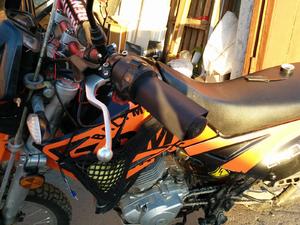

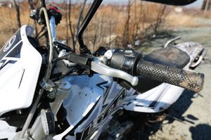

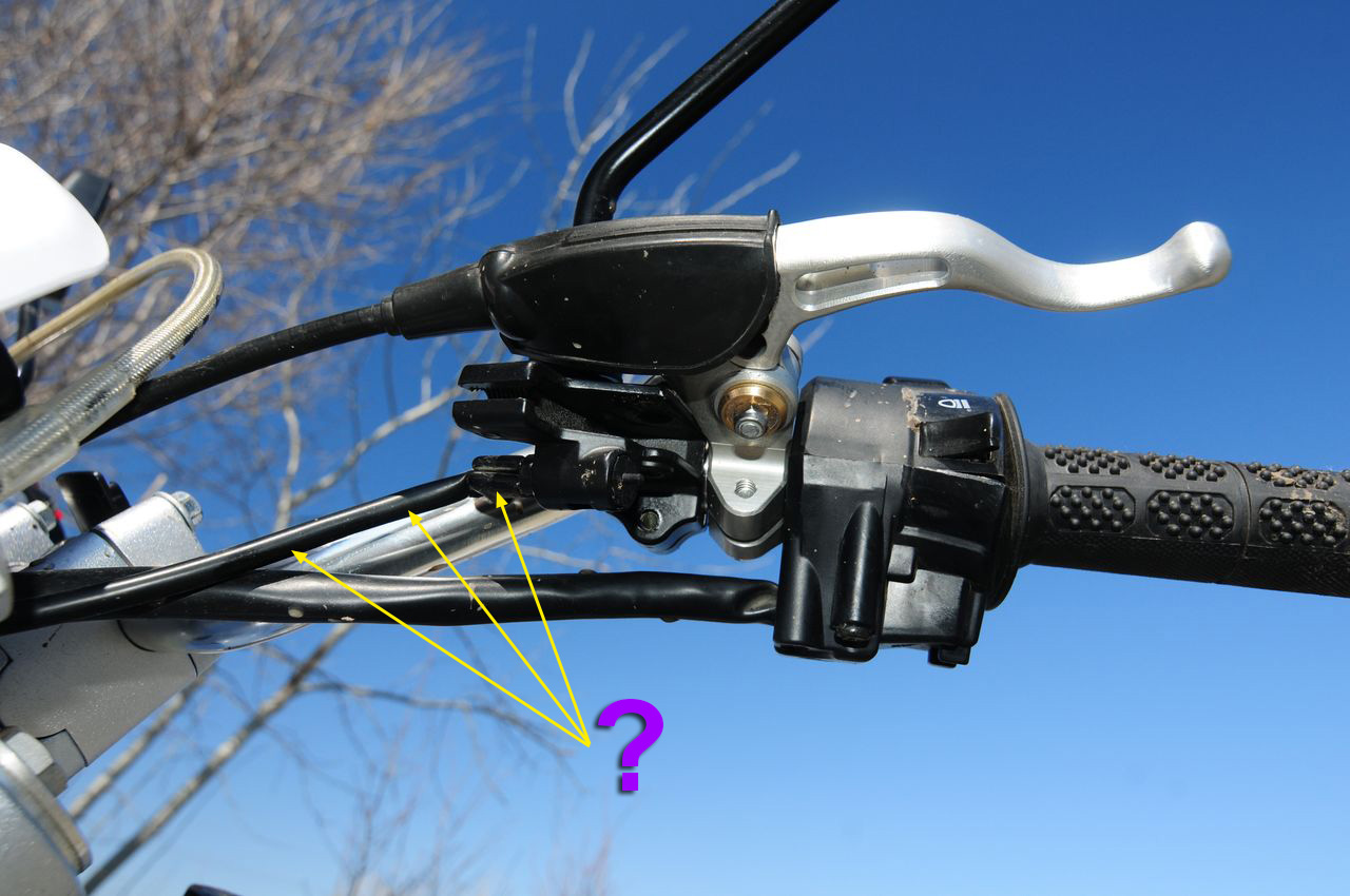

blok Опубликовано 10 апреля, 2015 Жалоба Опубликовано 10 апреля, 2015 Поставил себе машинку лёгкого выжима сцепления. Называется thsup 2015. Плюсы: При падениях шанс сломать рычаг сцепления минимален. Машинка сделана под один палец и рукоятка находится на значительном расстоянии от края руля. Сама машинка сделана добротно. Минусы: Цена! Без пересылки стоит 5000 рублей. С другой стороны, при продаже эту машинку можно будет снять и переставить на новый мотоцикл. Общие впечатления скорее положительные. Действительно можно выжимать сцепления одним пальцем, но не скажу, что это прямо-таки легко. Двумя пальцами выжимается вообще без проблем. Руль удобней контролировать за счет остающихся на нём пальцев. Важно: Сцепление на наших мотоциклах совмещено с держателем зеркала. Поэтому при установке машинки лёгкого выжима нужно будет заказывать отдельный держатель для зеркала. В моём случае этот держатель еще не приехал, поэтому заколхозил так как видно на фото. Вопрос – к стандартному держателю сцепления идут провода (на фото отмечены стрелками). Кто знает для чего они нужны? Цитата
Vladikas Опубликовано 10 апреля, 2015 Жалоба Опубликовано 10 апреля, 2015 Провода чтоб заводить мот на передаче, выжав сцепление. 1 Цитата
Jhonkin Опубликовано 10 апреля, 2015 Жалоба Опубликовано 10 апреля, 2015 Ну да, чтобы стартер при включенной передаче не утащил мот вперед. Сцепу выжимаешь - можно заводить, не выжал - не будет контакта. 1 Цитата
yaschig Опубликовано 10 апреля, 2015 Жалоба Опубликовано 10 апреля, 2015 Я их перемкнул между собой флажковым предохранителем. 1 Цитата

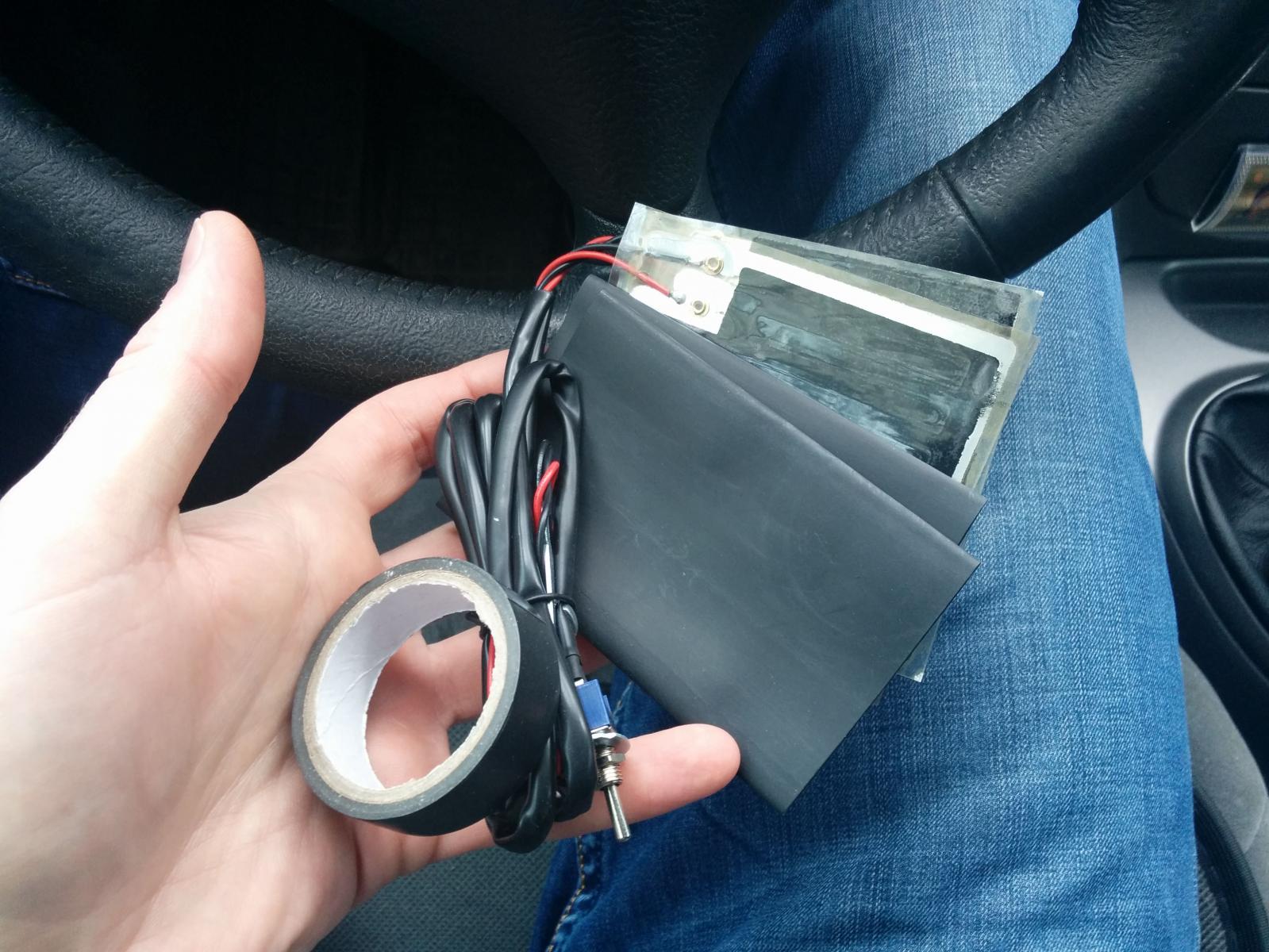

yaschig Опубликовано 10 апреля, 2015 Жалоба Опубликовано 10 апреля, 2015 Заколхозил подогрев рук 5 Цитата
Vladikas Опубликовано 10 апреля, 2015 Жалоба Опубликовано 10 апреля, 2015 Это комплекты такие в продаже или "грелка" отдельно, а всё остальное отдельно? Цитата
yaschig Опубликовано 10 апреля, 2015 Жалоба Опубликовано 10 апреля, 2015 Это комплект, заказывал на Али. Сейчас стоит 150 с чемто рублей. Греет хорошо. Цитата
