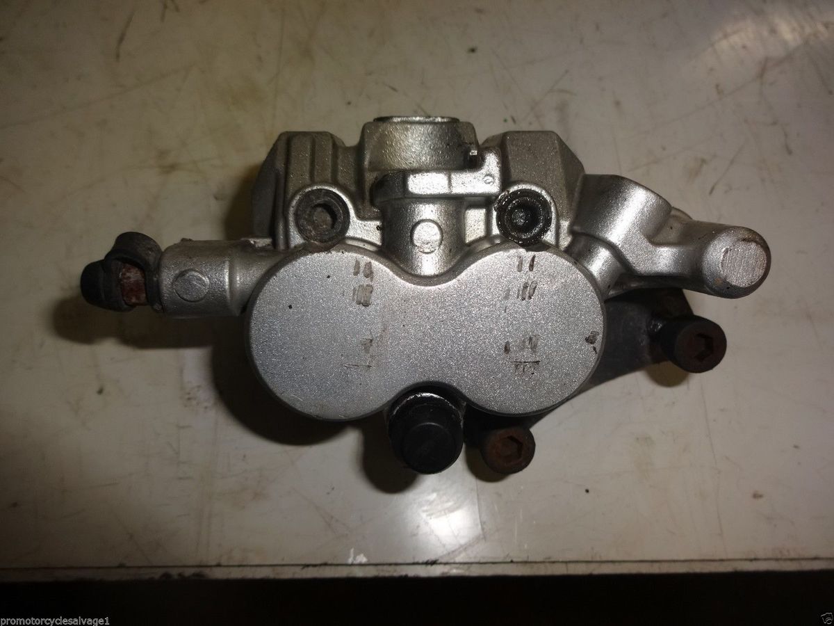

Задний суппорт на 250 судя по всему идентичен заднему суппорту на Kawasaki ZX 250 R NINJA 2008-2011, код детали 43080-0063-GN (его замена 43080-0094-GN НЕ ТАКОЙ как у нас, так что именно 63 нужно искать). Внешне похожи, колодки такие же ставятся, в живую разумеется еще не смотрел, крепежный кронштейн свой нужно будет ставить.
Вчера установил. Подходит 1-в-1, только разумеется кронштейн наш, родной нужен. Можно в FAQ занести

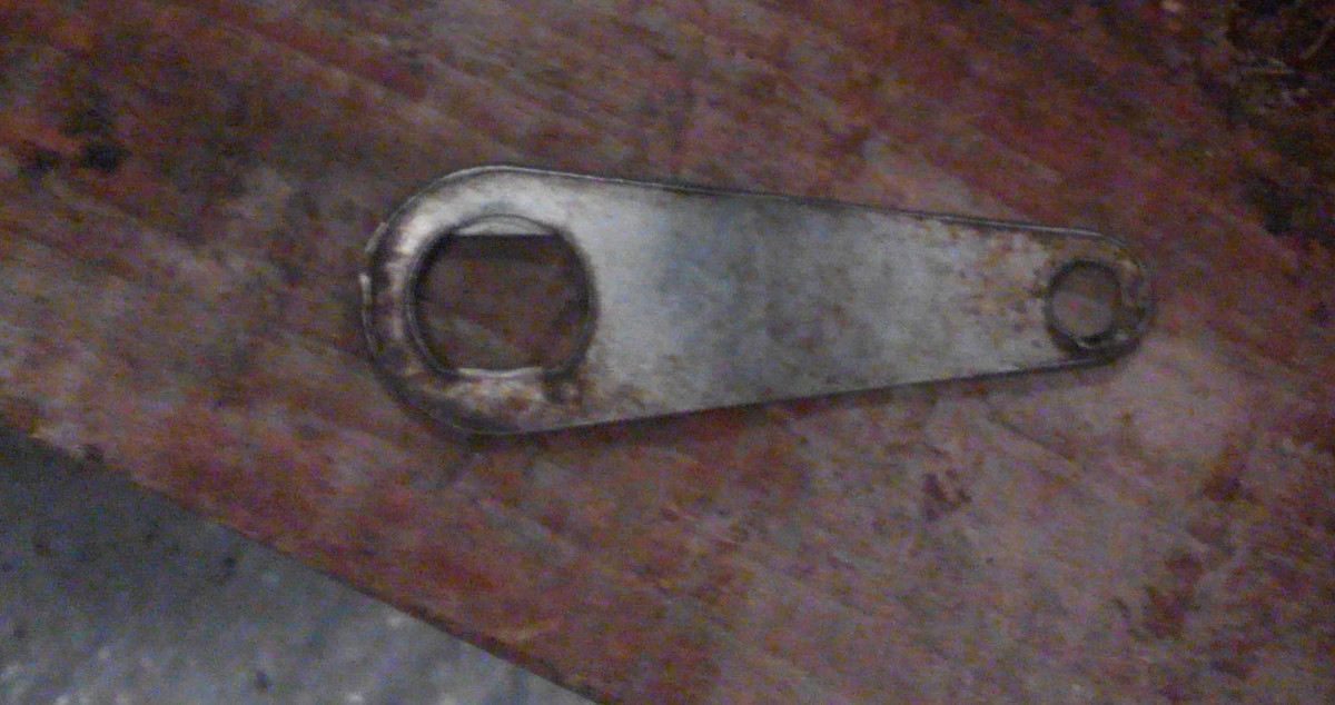

Ребята, от чего данная запчасть осталась? Собрал мотоцикл и осталась лишняя деталь, мне кажется она где-то с правой стороны в районе тормоза-лапки стояла, но и без нее все работает :D
Так и есть, там она и стоит, шлиц на вал лапки заднего тормоза одевается, а отверстие через пружинку к раме.

4 часа назад, madox сказал:
Лапку поднимает?
дык.. вроде шток цилиндра тормозного её и так нехило толкает (который сам на пружинке)
Я разобрался, эта фиговина крепится к задней части штока лапки,  и пружинкой соединяется с рамой. А я до этого пружинку подсоединял напрямую к безрезьбовому болту, который соединяет шток цилиндра и лапку, в нем как раз отверстие есть, я думал оно под пружинку, оказывается для стопорной проволоки ))
