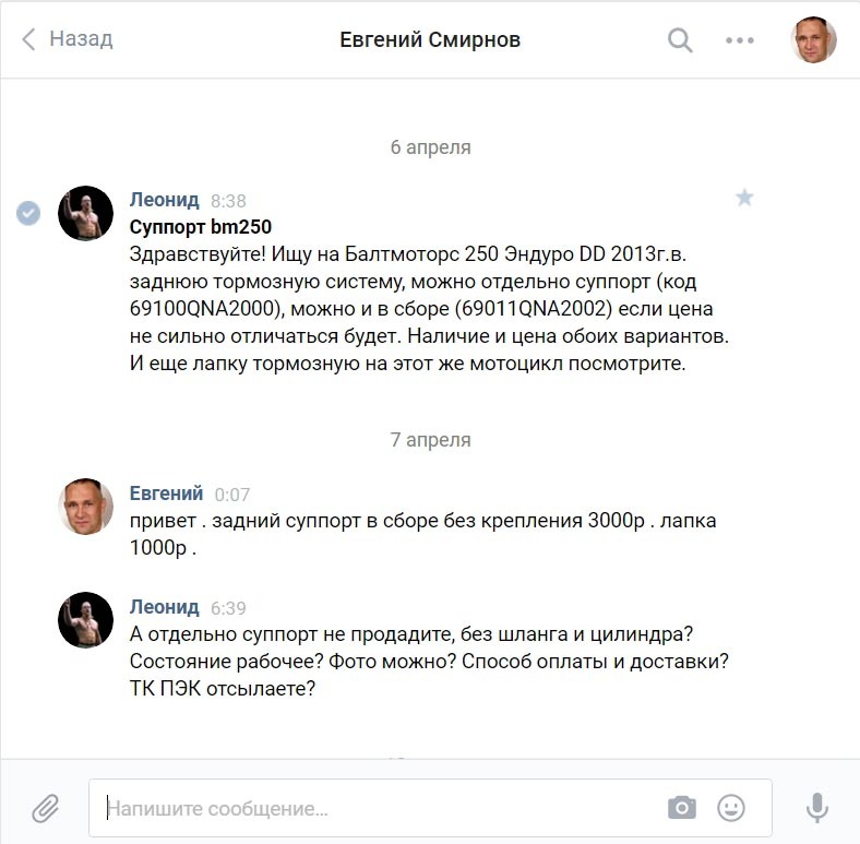

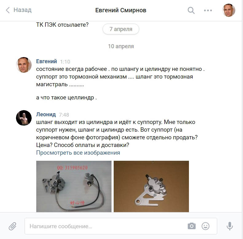

Я просто оставлю это здесь, для тех, кто вдруг решит что-то покупать у https://vk.com/motozapad39 . Пусть каждый решает сам для себя, и составляет свое мнение об этом человеке, но лично я там никогда ничего пробовать заказать уже не буду. Ему потребовалась неделя!, чтобы понять что такое суппорт и что такое цЕлиндр, а также то, что у сперва у него это есть, а потом оказывается что нету, а на мой вопрос о способе оплаты и доставки он так и не ответил, уже бы даже китайцы все поняли и выслали товар... но тут тугой случай.
PS. Если кто-то находил задний суппорт на алиэкспресс, поделитесь ссылкой, вчера пролистал больше 40 страниц с результатами поиска по запросу "brake caliper", на именно заднего так и не нашел.
