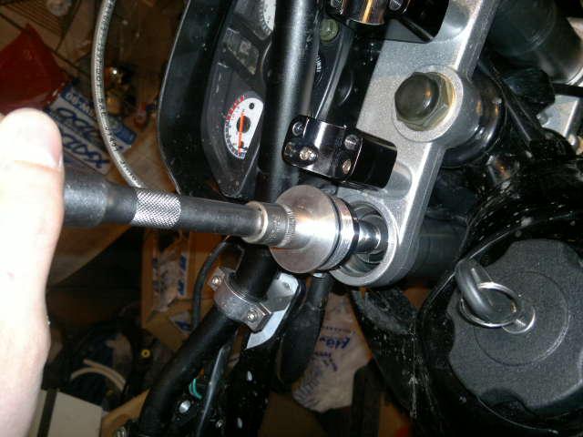

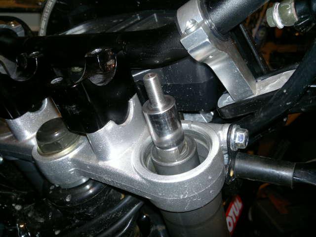

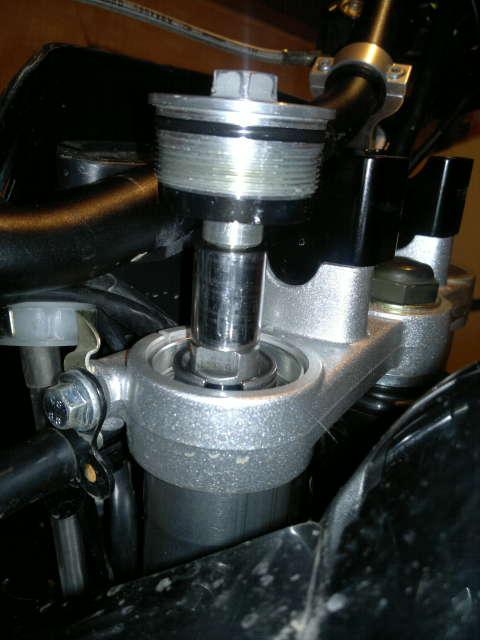

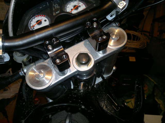

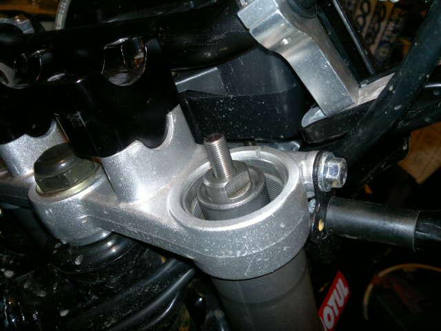

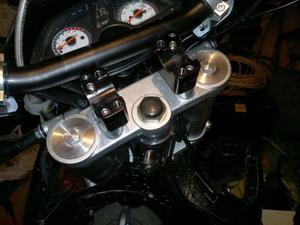

поставил проставки в вилку. перья не снимал. надо переложить шланг переднего тормоза, стал в натяг.
