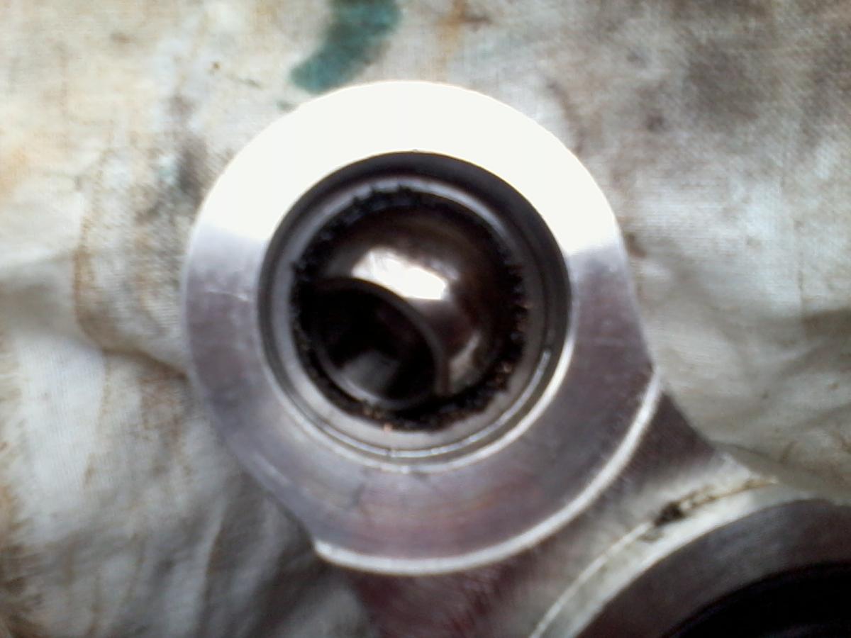

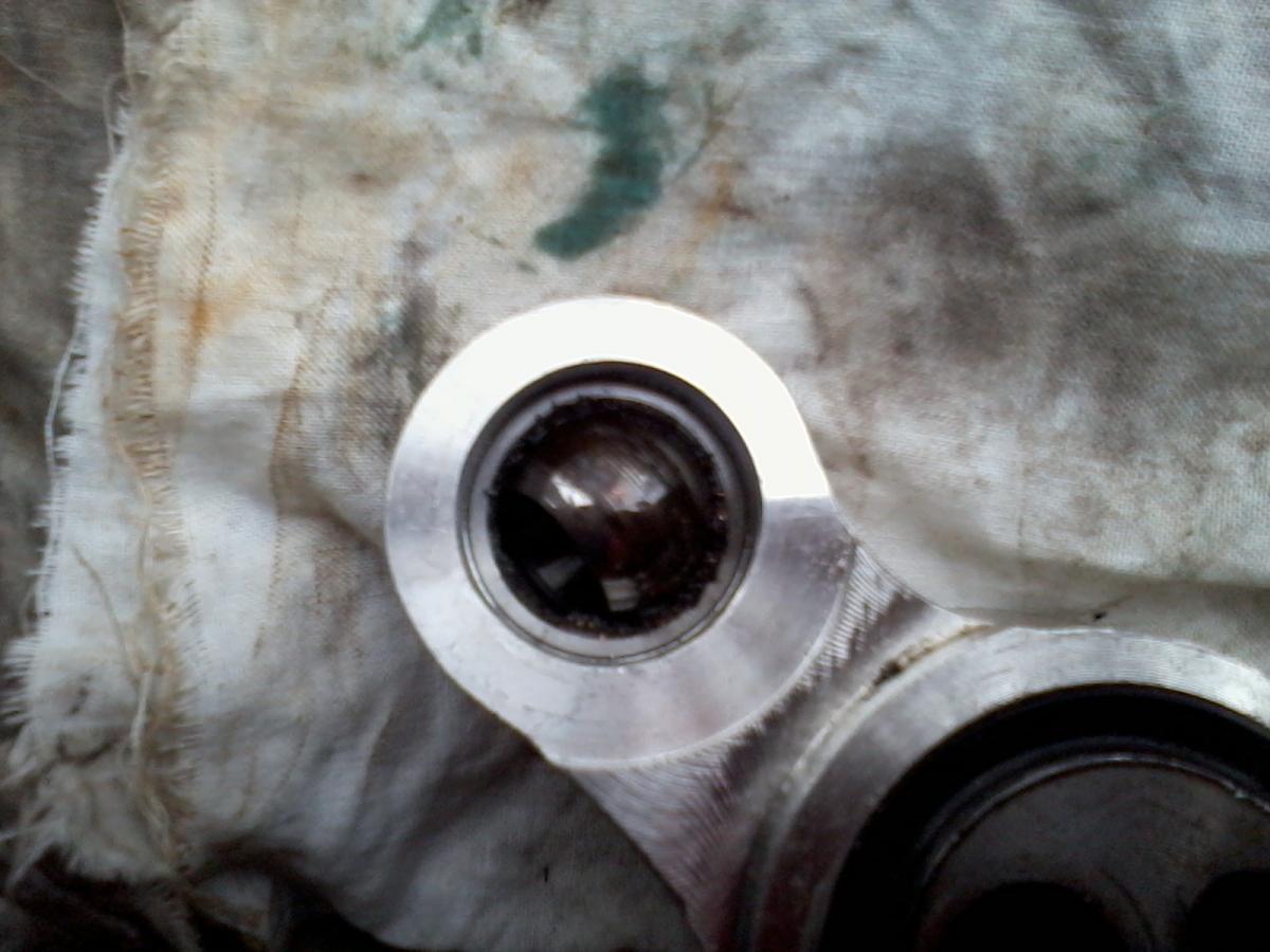

kovr75 Опубликовано 25 апреля, 2013 Жалоба Опубликовано 25 апреля, 2013 разбирал подвеску,это что то!)...пыльники маятника с внутр.стороны перевернуты.подшипник линка,шаровой,вообще не понял что с ним,извиняюсь за качество ,между обоймой и "шариком" заложена медная сетка,зачем?пыльники заднего колеса по внутрен.диаметру сидят не плотно к втулке.ну и естессно смазки почти нет,нигде. Цитата
Сашко Опубликовано 25 апреля, 2013 Жалоба Опубликовано 25 апреля, 2013 Ха, вот это номер!!!! При разборе своего маятника такой фигни не было. Цитата
DARKMAN Опубликовано 25 апреля, 2013 Жалоба Опубликовано 25 апреля, 2013 медная сетка это типа китайская втулка :rolleyes: Цитата
