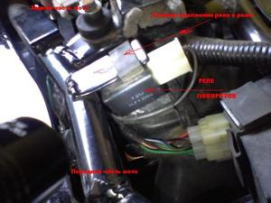

maks23rus Опубликовано 18 декабря, 2013 Жалоба Опубликовано 18 декабря, 2013 Господа-Товарищи, ну подскажите, пожалуйста, где на Бриаре РЕЛЕ ПОВОРОТОВ и как оно выглядит!!! Сгорело - не моргает, а найти не могу. Желательно бы фото. Так как, по всей вероятности, ты мне родственник, то, пожалуй, я тебе расскажу где это реле стоит ;). Вот оно.... Расположено под баком на правой стороне рамы. Бак снимать не обязательно, можно достать снизу-справа, если снять боковой щиток. Длины проводов хватит, чтобы вытащить реле наружу. Крепится реле к раме резинкой. Теперь о реле... Двухконтактное, 12В, такие стоят на мопедах. Купил в магазине за 150р. Были только с пищалками. Оборачивание реле поролоном НЕ помогает, можешь даже не пробовать, один хрен, слышно писк. Аккуратненько разбери реле и перережь оба провода, которые идут до динамика. Заодно, при сборке уплотни место соединения частей корпуса герметиком (влага не попадет и болтаться не будет). Еще я пробовал ставить "жигулевское" и "тракторное" реле (халява), но не совпадают по мощности лампочки и реле "моргает" слишком часто. Учитывая, что стоят они также, либо дороже покупай сразу ПРАВИЛЬНОЕ РЕЛЕ B) . Вот собственно и все....Удачи тебе в поиске и ремонте :) . P.s. Где-то я этого Товарища видел......только не могу вспомнить где.... :ph34r: Цитата
