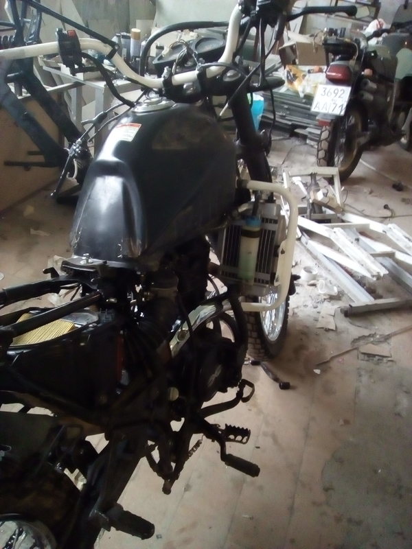

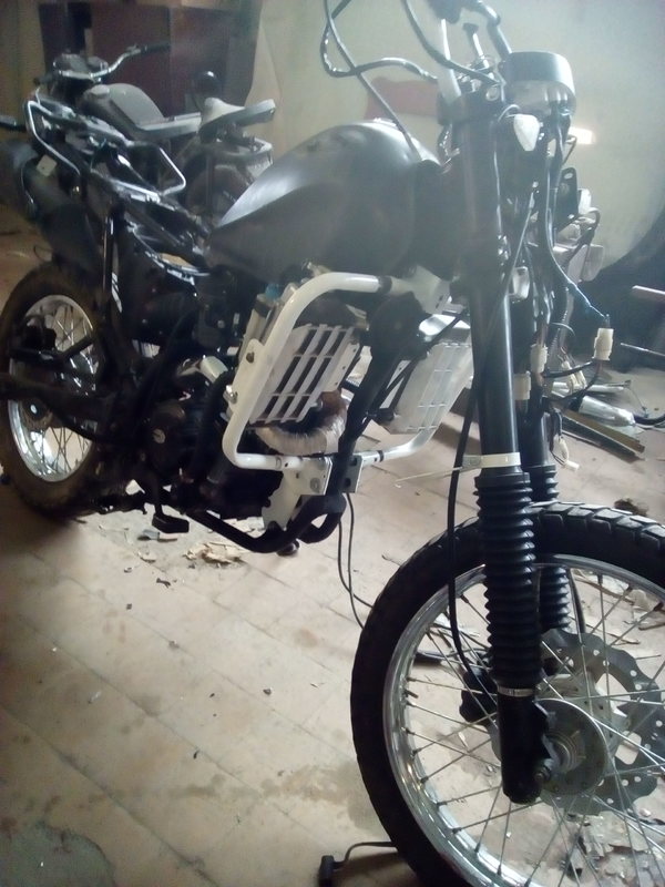

Хи..... места нет,,,,,, в понедельник размещу что получается с водяным движком.:P и двумя водяными радиаторами
Не водяными,а жидкостными)))
ну на водянке (или на жи... )кому как нравится ни кого не хочу обидеть    . смотрится так.

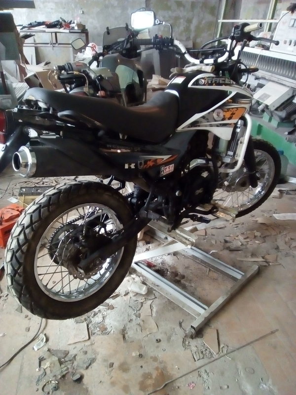

Он весь из кусочков собран.это стул был когдато.☺
К стати.есть на форуме кто нить из хакасии.где можно колесо перед на 21" купить в абакане и по чем?
5 часов назад, сергей 19ру сказал:
 Сергей,т.е это трубки??????думаю пойти по твоему принципу,но из прутка арматурного замудрить.нагрузку больше наверно держать будет
43 минуты назад, wolf67 сказал:
Да трубки.из прутка будет тяжелее, а груза все равно много не кинеш, место крепления заводских ручек жидковато.
1 минуту назад, сергей 19ру сказал:
у тебя вся нагрузка распределена на зад основной заводкой......а если одну полку оставить так,а вторую перенести к передней части...площадь должна  увеличиться...но это я так думаю.х.з
20 часов назад, wolf67 сказал:
Дерзай все в твоих руках☺

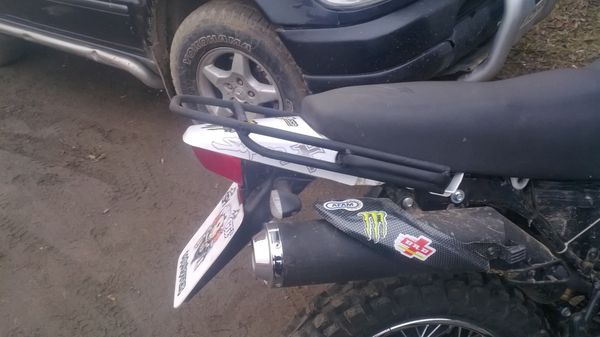

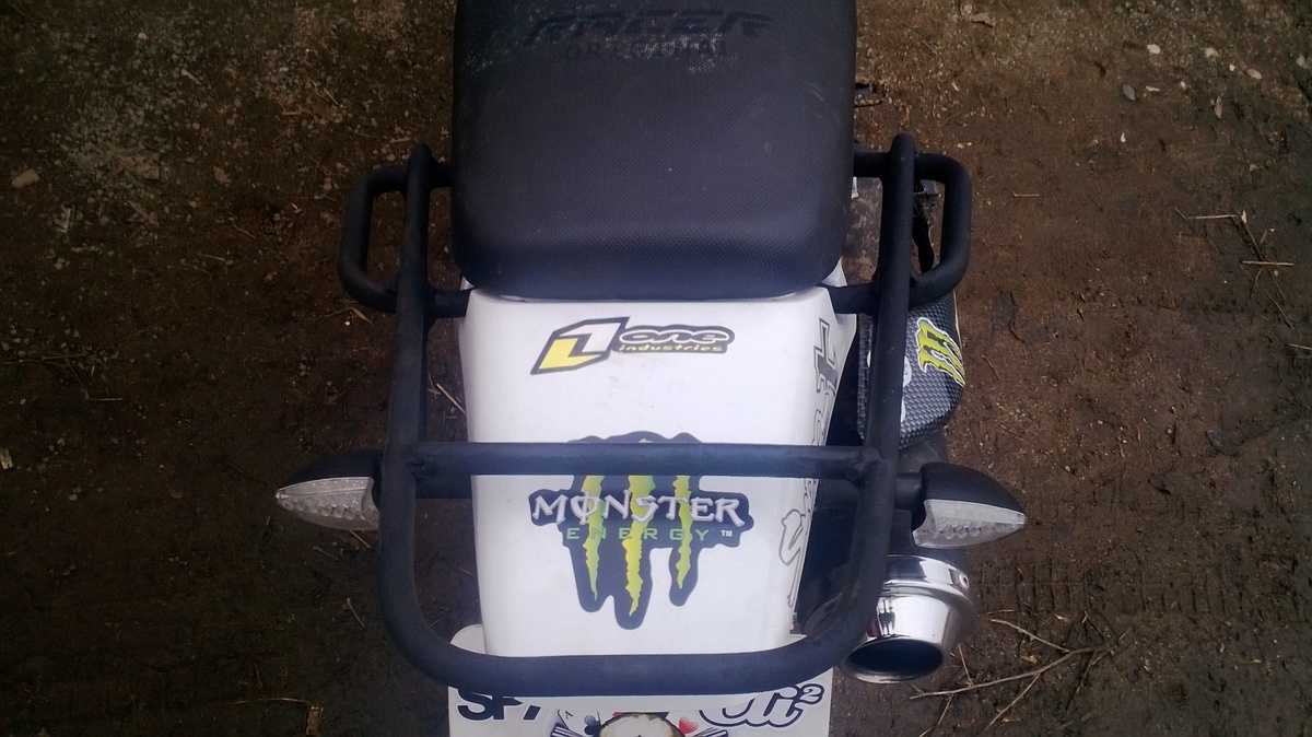

В 20.03.2017 в 10:13, сергей 19ру сказал:
ну вот...сваял.....материал толстостенная трубка....за задницу мот поднимаю легко,ничего не гнётся не играет.значит и нагружать его можно без проблем
6 часов назад, wolf67 сказал:
Поднимать то и я поднимаю,а в остальном,дерзай!

и еще очень интересный момент в помещении моя новая водянка(двигатель жидкосной) нагрелась за 5 мин на холостых .включился вентилятор и не останавливался вообще. так было в помещении температура там +10. стоило вывезти на улицу при минимальном ветерке и той же температуре вентилятор ни разу не включился ни на каких режимах.
Вот это да))) смотрю тема растет и процветает)))) молодци ))) !! Уж пару лет сюда не заходил и тут такое сразу жидкостное охлаждение)))
Только вот вопрос у меня а зачем вы эт задумали? я вот сколько на нем не катался дополнительного охлаждения он не требовал и даже щюпы с термометром в катер вкручивали все в пределах нормы! Но у меня 200 кубовый был!
а)))) вы в него двигатель другой поставили что-ли? )))
Да поставил от АВМ GR250R . Не хотелось в коробку родного лезть. этот и помощьней и порезвей. чуть переднее крепление пришлось усилить парой пластин. Вобщем это от нечего делать. Ни кому не рекомендую идти моим путем. Много не выйграете а время потратите.

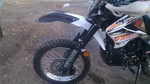

сегодня пришло крыло......намного длиннее родного.переделал крепление.доволен как слон)теперь хоть грязь в лицо лететь не будет:D
WP_20170323_001[1].jpgIRBIS TTR 250 кросс Заменитель родного крыла
