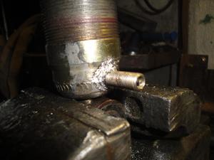

Свершилось! Разобрал моно амортизатор, разбирается просто): нужно очень сильно(весом 150 кг хватит) надавить на внутряшку из алюминия и одновременно вытащить стопорное кольцо, далее шевеля шток тянуть вверх изо всех сил. Масло вонючее черное с запахом пропана которым и был накачан. Разобрал потому что начало выходить масло и простреливать на отбой. А вот собрать так и не понял как, остается в аморте воздух и как его убрать не знаю. Также внизу стоит поршень под давлением со стопорным кольцом. Который тоже разобрал, разбирается также просто, просверлил сверлом ниже поршня чтобы газ вышел, иначе если просто кольцо вытащит то поршень стрельнет и повредит потолок или голову. Пробовал продавливать поршень и так собирать и потом накачивать воздухом, в итоге воздух с маслом в верхнем положении.
