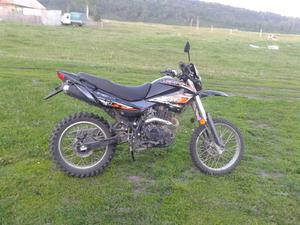

shinomoto.ru здесь покупал.Задняя 120 вроде.
А посмотри еще размерность передней покрышки, 70/100 она у тебя?   получается переднее чуть меньше во внешнем диаметре.
Да ,7\100.
Хорошая резина.Средней жесткости.По жирной как черноземной так и глинистой грязи едет уверенно.
