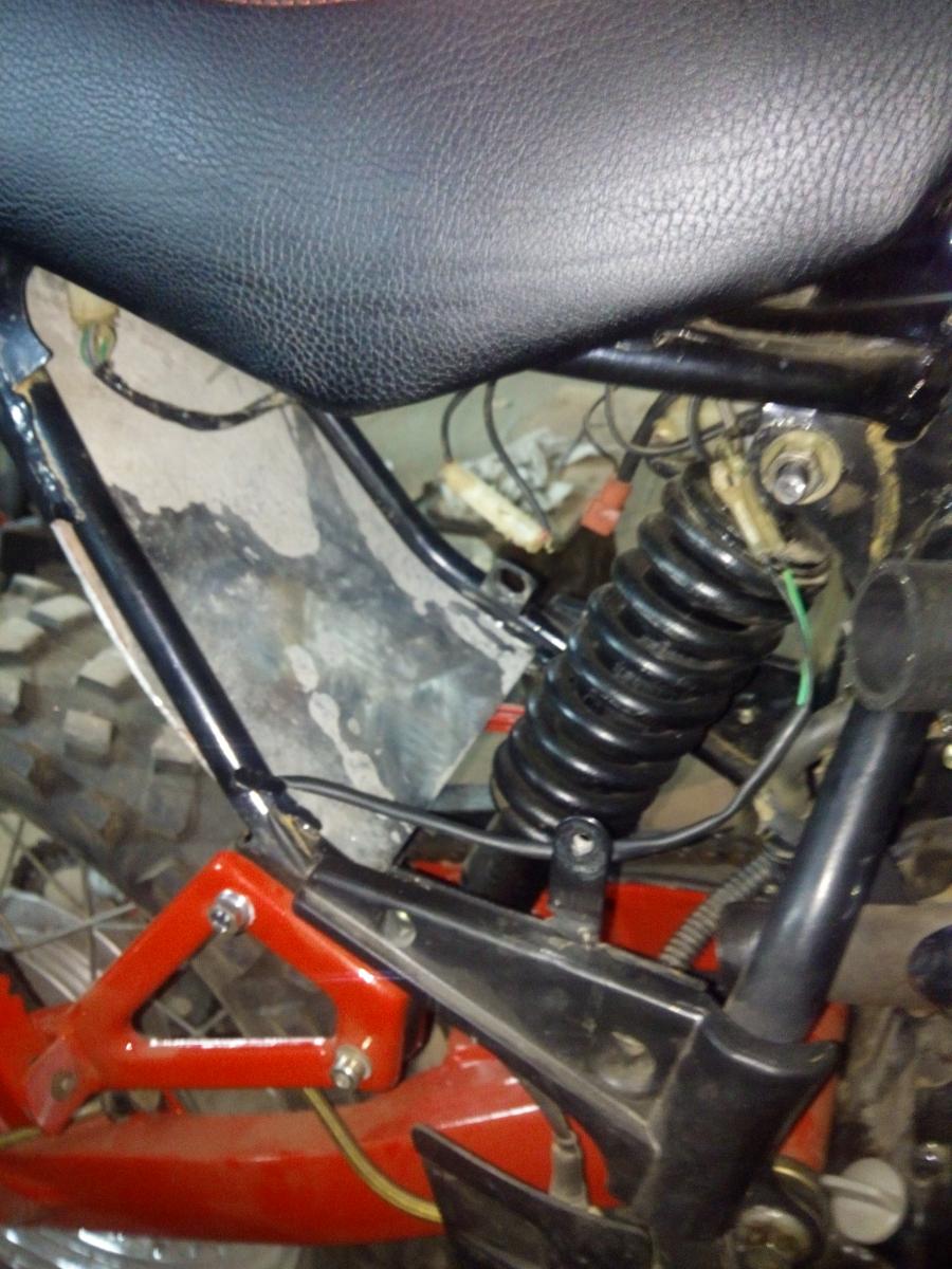

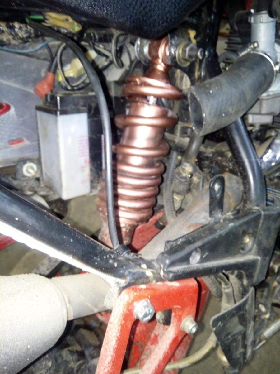

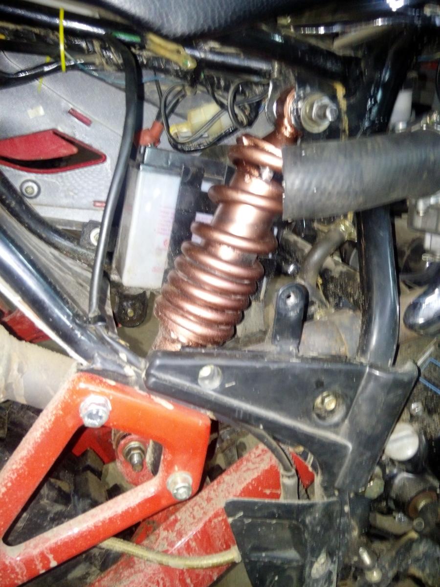

vallsa Опубликовано 20 апреля, 2015 Жалоба Опубликовано 20 апреля, 2015 Привет всем!!! Вот сделал сейчас первый тестовый заезд с новым амортом самопального производства. Что сказать... очень рад сия продукту. Испытал по полю благо рядом оно есть, посадил позади себя второго номера. Ощущения с новым родным амортом рядом не поставишь. Как на коне ей богу.Правда есть одно но,длинна самопала 320мм и мот от того заимел клиренс 38см , а высота по седлу 98см.Высоковато конечно, но опять плюсы в этом узрел дети не угонят и мой низкорослый контингент лишний раз не прокатится...ибо боятсоо!!! Фот фото 4 Цитата

эльф Опубликовано 20 апреля, 2015 Жалоба Опубликовано 20 апреля, 2015 Привет всем!!! Вот сделал сейчас первый тестовый заезд с новым амортом самопального производства. Что сказать... очень рад сия продукту. Испытал по полю благо рядом оно есть, посадил позади себя второго номера. Ощущения с новым родным амортом рядом не поставишь. Как на коне ей богу.Правда есть одно но,длинна самопала 320мм и мот от того заимел клиренс 38см , а высота по седлу 98см.Высоковато конечно, но опять плюсы в этом узрел дети не угонят и мой низкорослый контингент лишний раз не прокатится...ибо боятсоо!!! Фот фотоЗОЛОТО,ЗОЛОТО,ЗОЛОТО!!!А ход? Цитата

vallsa Опубликовано 20 апреля, 2015 Жалоба Опубликовано 20 апреля, 2015 ЗОЛОТО,ЗОЛОТО,ЗОЛОТО!!!А ход?Сергей ну вот смотри... Я уже писал на досуге что катаю в двоем и один выкатываюсь реже чем хотелось бы. Первый аморт собрали аморт от нивы ,пружина от передней подвески трактора т-40.Ну не поверишь в одно лицо катать просто прелесть это как на голдвине по асфальту ,так я дубасил по полям и долам)) мягко и не навящево.Как посадил своего братца весом 96 кг и заплакал... Всю ночь не спал... Это наказание а не езда.. Колесище мое шабарило по самодельной защите. Второй вариант с родной пружиной от стока. Жестковато ибо я так люблю, стоит как влитой и один и вдвоем, короче полный контроль. Ход получился 4-5 см работает четко без нареканий. Посмотрим дальше как себя поведет но думаю проблем не будет. Скажу одно по полю и заболотистой местности шел как корабль в двое. Пассажир в восторге. Адреналина ни кто не хапнул так как все было предсказуемо в хорошем смысле!На фото предыдущий самодел,крыло и боец не достающий до пола)))) 1 Цитата

эльф Опубликовано 20 апреля, 2015 Жалоба Опубликовано 20 апреля, 2015 Ох и намаилсоо я с этими фильтрами... жесть просто...У меня после переделки 310мм.,а ход 70мм.,пружина сток,с регулировкой поджатия.Во мне 186х80.,ходы по осям после переделки,перед 240мм.,зад 230-240мм.,жена 55кг.в шлеме и ботинках- все окей! Цитата
vallsa Опубликовано 20 апреля, 2015 Жалоба Опубликовано 20 апреля, 2015 У меня после переделки 310мм.,а ход 70мм.,пружина сток,с регулировкой поджатия.Во мне 186х80.,ходы по осям после переделки,перед 240мм.,зад 230-240мм.,жена 55кг.в шлеме и ботинках- все окей!это я уже наслышан)) но тока я люблю когда по жестче... Цитата
