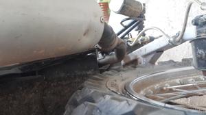

И в общем вот , что может произойти , если у вас пробит аморт:пробил глушак ,видимо верхней частью тормоза при прохождении кочек,хорошо что выемка небольшая . Будьте осторожнее!
Привет ! Аморизатор стоит как я понял еще родной ? Не стоит прыгать так на родном амортизаторе (((
Добрый вечер ! Да родной , к сожалению.Да вроде бы и не прыгал ,берегу, максимум подлёт сантиметров на 10 думаю бывает ,из-за кочек на поле ,и всё. аморт то на одной пружине уже держится
 Меняй срочно !!! Если позволяют средства то бери хороший, в факе есть описания мое и Стаса !  Я поменял сразу после 100 км наверное   не успел его "осадить"..)))) Поставил другой и сигал уже спокойно ! Но уже начались пробои в передке ))) Масло менять нужно)))
Меняй срочно !!! Если позволяют средства то бери хороший, в факе есть описания мое и Стаса !  Я поменял стразу после 100 км наверное   не успел его "осадить"..)))) Поставил другой и сигал уже спокойно ! Но уже начались пробои в передке ))) Масло менять нужно)))
Хорошо , ну вот придётся брать DNM...другого выбора для меня нету . Насчёт вилки уже начал задумываться , там же не просто , как масло в движке поменять,посмотрю разные видео , ФАК .А вот при замене ,допустим, на более менее хороший прыгать на этом мотоцикле можно , или все-таки не рекомендуется?Где то слышал , что крепление звезды задней ломаются
Рама у него ломается... а не звезды :)
А , спасибо , тогда прыгать -это точно не моё)
