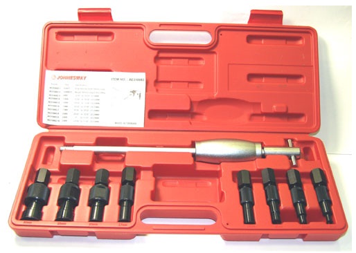

Здравствуйте Все! Купил сей чудо мопед. При снятии переднего колеса оказалось, что колесо вращается  не на подшипниках а подшипники на оси крепления. Думаю у токаря заказать ось чуть толще. Натяжной ролик на скорости выше 35  начинает шуметь и спидометр или тросик спидометра уж как то громко гудит(или так у всех?).
Подскажите как снять подшипники со ступицы?
Привет! Вливайся! Я воспользовался широкой отверткой с плоским жалом. Выбивал изнутри, т.е. левый подшипник выбивал вставляя отвертку справа и наоборот. Вместо отвертки подойдет любая выколотка, которая войдет в отверстие подшипника. Подшипники там 6201, внутренний диаметр 12мм. Лучше ступицу пром. феном подогреть, легче пойдет. Натяжной ролик пластиковый, на нем зубчики цепью набъёт- будет потише, а потом на резиновый заменишь - в ФАКе описано. Снимешь привод спидометра - измерь сальник, отпишись, пригодится всем.
  • Like 2
На дворе 21-й век! Пользуемся вот такими съёмниками...Набор недорогой, но себя оправдал на 200%!
Тогда снимать подшипники не буду раз узнал размер, куплю подшипник и с осью отдам токарю. Еще раз спасибо!
