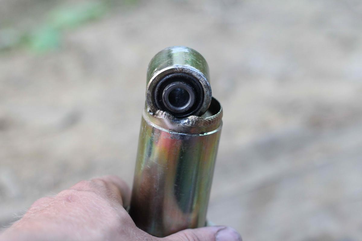

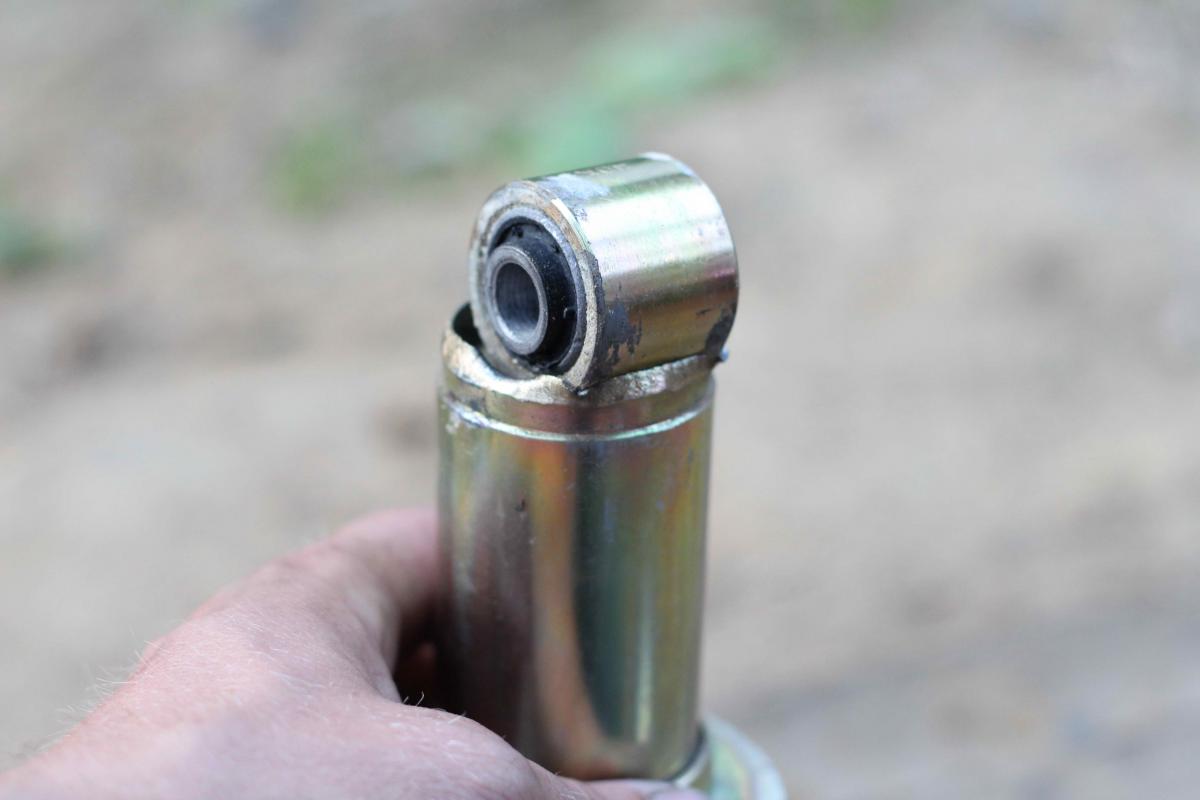

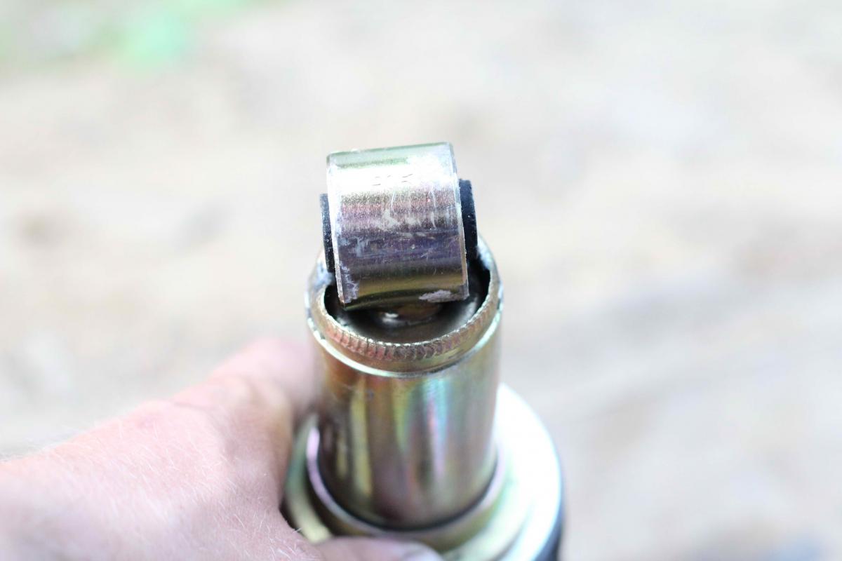

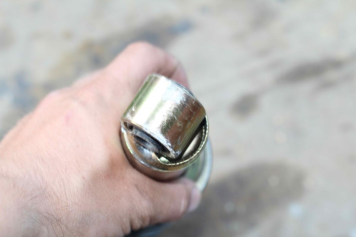

Снова всем привет.
Как я уже писал ранее, умотал я на своем ттр задний аморт  :( .
После одного прыжка - аморт разом умер, задняя подвеска заметно просела, мотоцикл при раскачивании прыгал как пружинный матрас.
Вот, что обнаружилось при вскрытии:
post-11290-0-48320700-1376930047_thumb.jpgpost-11290-0-54719800-1376930055_thumb.jpgpost-11290-0-93110000-1376930065_thumb.jpgpost-11290-0-36137500-1376930074_thumb.jpg
Ну чтож, пришлось искать замену, объехал все известные мне, и найденные в инете магазины екатеринбурга, но подходящего аморта так и не нашол.
Каково же было мое счастье, когда наше по объявлениям аморт от сузуки джебел. Читал где-то, что он подходит нам один в один. Но... счастье было недолгим, купил аморт поставил на мотоцикл и увидел урода, такого, что если бы я на нем выехал все либо показывали бы на меня пальцем, либо крутили бы этим пальцем у виска. Дело в том, что аморт у джебела  340 мм. и эти лишние 20 мм задирают зад мото милиметров на 150, и ездить получилось бы только раком. Поэтому ВНИМАНИЕ ЗАДНИЙ АМОРТИЗАТОР ОТ СУЗУКИ ДЖЕБЕЛ НА ИРБИС ТТР 250 2013 НЕ ПОДХОДИТ! Благо договорился с продавцом о манибэк если не подойдет.
Нужный мне аморт нашел в Нижнем Тагиле (а чо Тагил реально рулит :D ) купил его за 3900, аморт с подкачкой, регулировкой преднатяга пружины и длинной 320 мм сказали что он подойдет кайо. То, что мне и нужно. Вместо сайлентблоков установлены подшипники (не разбирал, поэтому точно не скажу скольжения или роликовые.
Вот он по сравнению с родным:
Единственное отличие - разная толщина "ушей"
компенсировал эту толщину шайбами:
те, что толстые - с ролика натяжителя ваз 2108, тонкие - обычные.
Поставил аморт на место - работает СУПЕР!

Снова всем привет.
attachicon.gifIMG_5355.jpgattachicon.gifIMG_5357.jpgattachicon.gifIMG_5358.jpgattachicon.gifIMG_5359.jpg

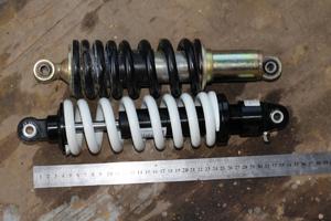

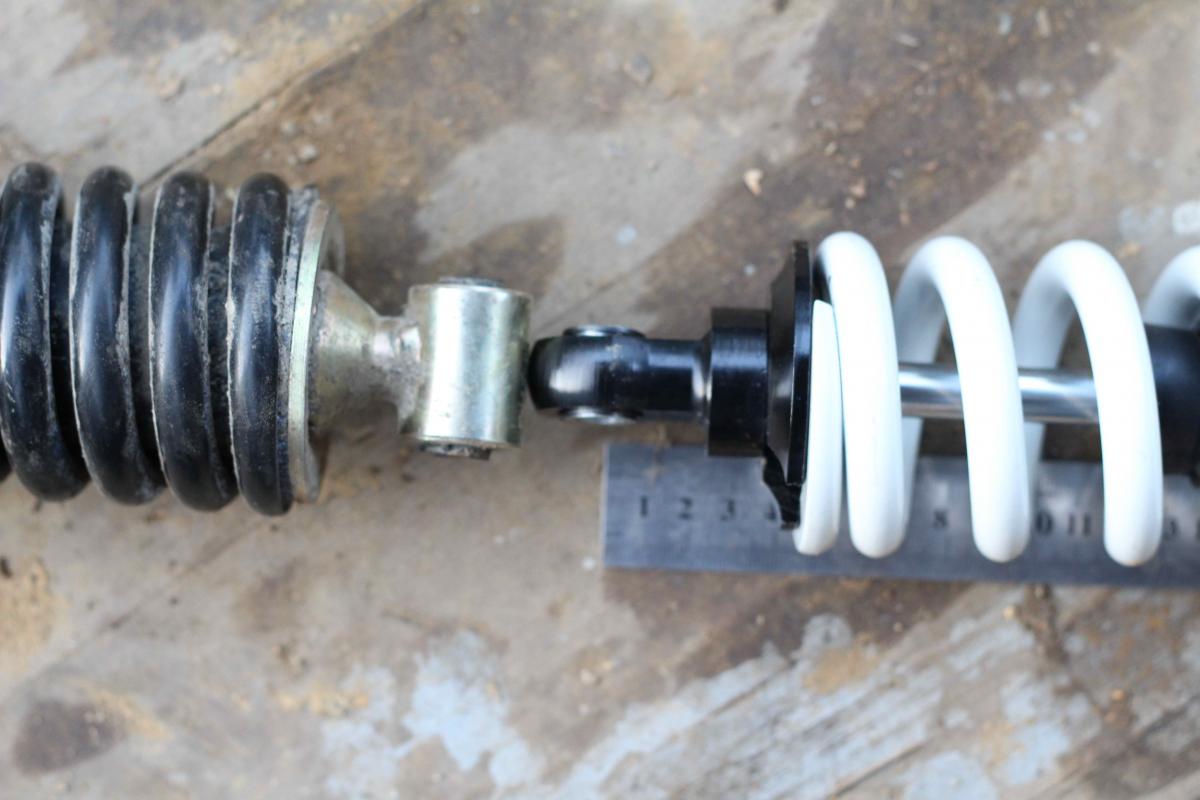

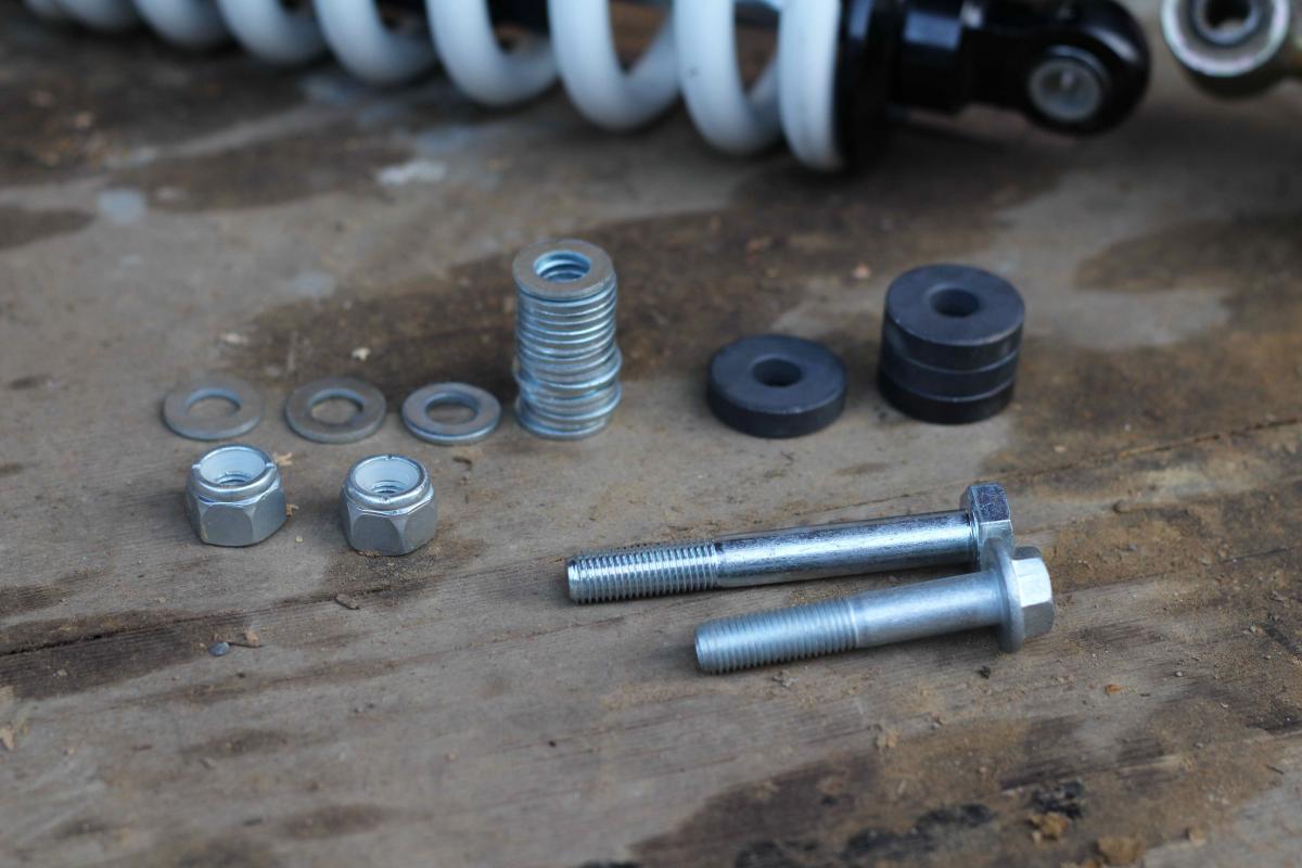

Oi!,
думаю, что эту информацию можно добавить в faq, как минимум о несовместимости нашего аморта с джебеловским, а то где-то в этой теме проскакивала инфа о 100% взаимозаменяемости.

Снова всем привет.
attachicon.gifhttp://www.china-moto.ru/forum/index.php?app=core&module=attach&section=attach&attach_rel_module=post&attach_id=6325'>IMG_5365.jpg

Снова всем привет.
Oi!,

 Про уши многие уже знают - уже рассказано!
 Вы парамерты нового амортизатора не промеряли  - диаметр пружины, самого прутка, штока и так далее?
 Каков Ваш вес ?
 предпологаю чтобы было с родным амортизатором, если бы я прыгнул. на нем.. в зад вошел бы точно ))))
Можно на ты.  ^_^
Диаметр проволоки пружины 13 мм.
Диаметр штока 12 мм.
Преднатяг пружины видно на фото - меньше половины.
Диаметр втулок под болты 10 мм.
Мой вес 60 кг.
Можно на ты  :D
Пружина мощьная!
Остальное понятно)))
 А вес легенький  мой 135 ))) И представь чтобы было если б я прыгнул))))  Я пока не поменял, до этого времени не сигал)))
