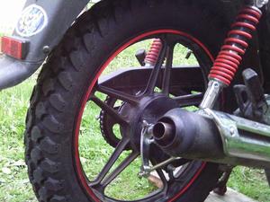

DARKMAN Опубликовано 14 мая, 2013 Жалоба Опубликовано 14 мая, 2013 петрошина 2400 рублёв 50% асфальт 50%грезюка гребёт хорошо не зарывается хорошо самоочищяется даже от глины на асфальте тоже пока минусов не заметил дёшево и весело :rolleyes: 1 Цитата

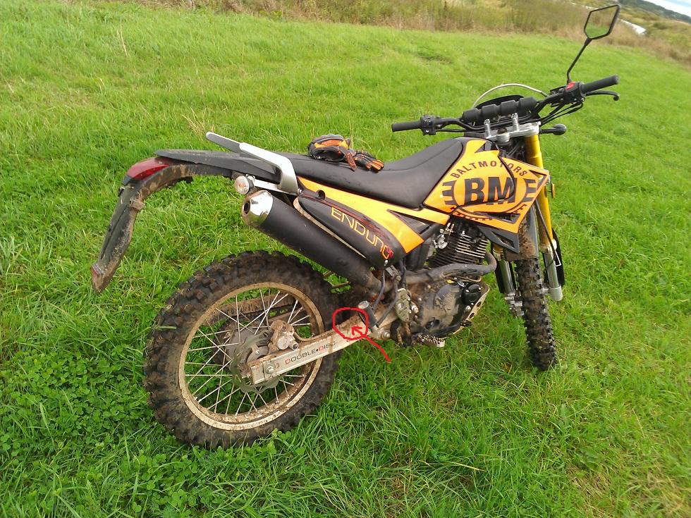

bord-51 Опубликовано 16 мая, 2013 Автор Жалоба Опубликовано 16 мая, 2013 Почитал Джебель-клуб. Там ратуют за размер трекмастера 120/100-18. Правда владельцы 250-к. Интересно у них маятник шире? Цитата
Doctor33 Опубликовано 16 мая, 2013 Жалоба Опубликовано 16 мая, 2013 Почитал Джебель-клуб. Там ратуют за размер трекмастера 120/100-18. Правда владельцы 250-к. Интересно у них маятник шире? Да, у Джебеля маятник чуть пошире, 120 может не влезть, придется боковые шишки подрезать что бы о маятник не чиркало бери 100/100-18 оптимальный размер больше него уже точно ничего не влезет Красным цветом отмечено как раз самое узкое место между колесом и маятником Цитата

Grafin Опубликовано 18 мая, 2013 Жалоба Опубликовано 18 мая, 2013 IMAG0004.JPG петрошина 2400 рублёв 50% асфальт 50%грезюка гребёт хорошо не зарывается хорошо самоочищяется даже от глины на асфальте тоже пока минусов не заметил дёшево и весело :rolleyes: Маркировку Петрошины не подскажете? На ёбрике у меня стояла Петрашка. Ничего плохого сказать не могу, впрочем, и хорошего тоже. Единственно, на юз ни разу не ушла при торможении. Ну да, и по грунтам получше. Цитата

DARKMAN Опубликовано 18 мая, 2013 Жалоба Опубликовано 18 мая, 2013 IMAG0004.JPG петрошина 2400 рублёв 50% асфальт 50%грезюка гребёт хорошо не зарывается хорошо самоочищяется даже от глины на асфальте тоже пока минусов не заметил дёшево и весело :rolleyes: Маркировку Петрошины не подскажете? На ёбрике у меня стояла Петрашка. Ничего плохого сказать не могу, впрочем, и хорошего тоже. Единственно, на юз ни разу не ушла при торможении. Ну да, и по грунтам получше. 3.75-18 петрошина http://petroshina.ru...alog.php?idd=14 Цитата
