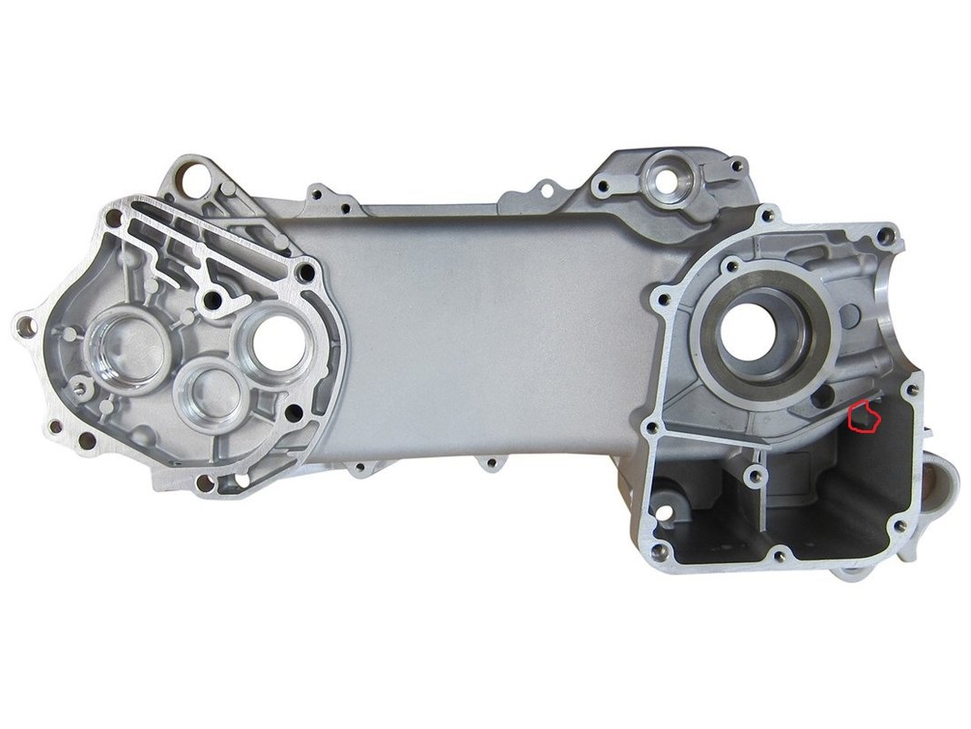

Безымяный Опубликовано 16 июля, 2020 Жалоба Поделиться Опубликовано 16 июля, 2020 народ не к теме но есть вопрос купил решил располовинить двигатель текли сальники полоность разобрал и нашол отверстие между цпи грм и отстойником масла это должно быть или нет ? Цитата Ссылка на комментарий Поделиться на другие сайты Поделиться
Безымяный Опубликовано 16 июля, 2020 Жалоба Поделиться Опубликовано 16 июля, 2020 139qmb Цитата Ссылка на комментарий Поделиться на другие сайты Поделиться
