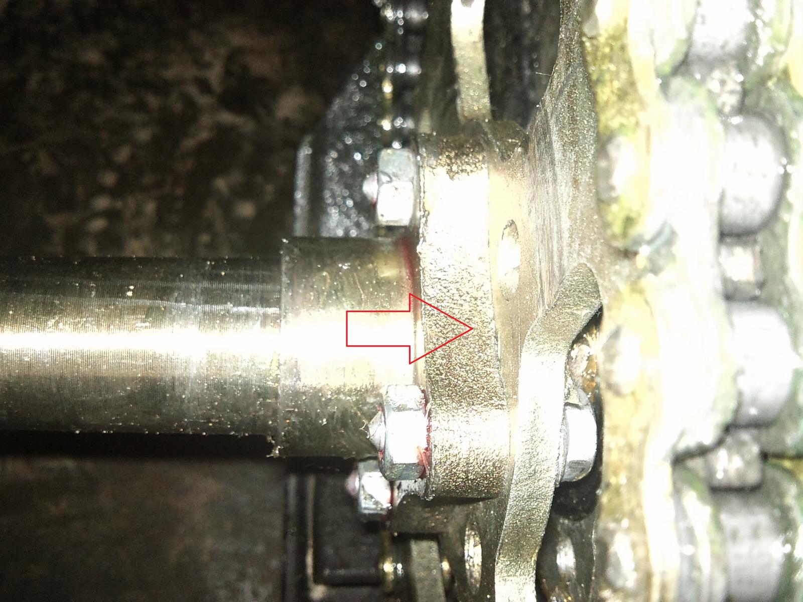

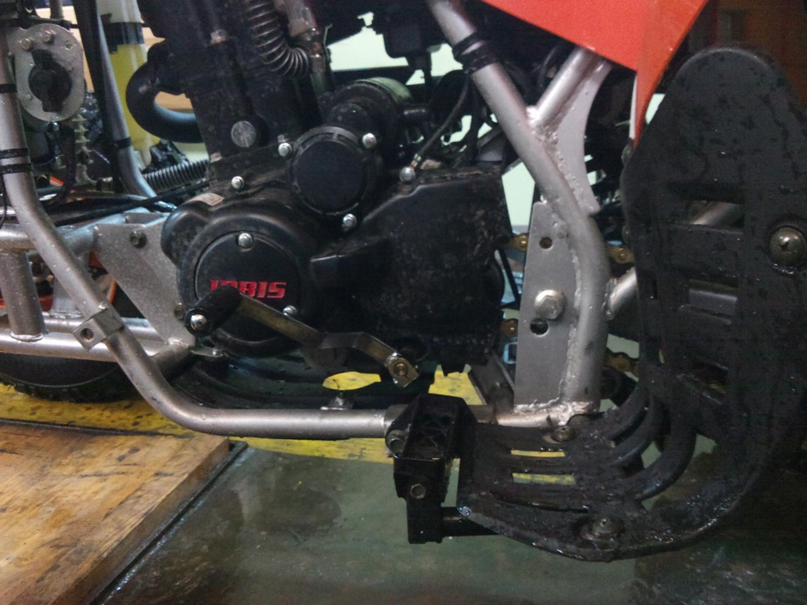

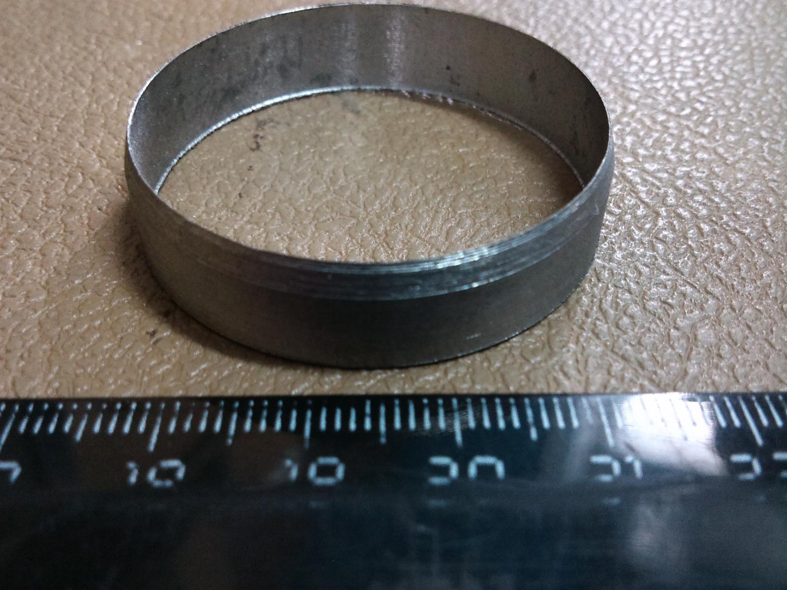

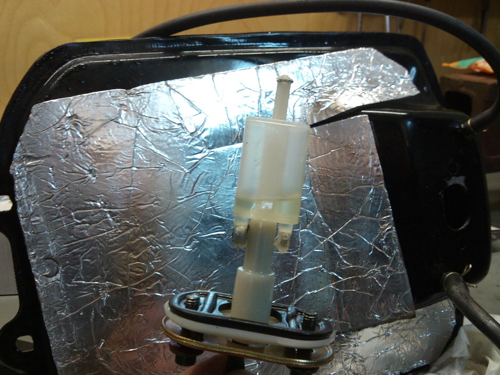

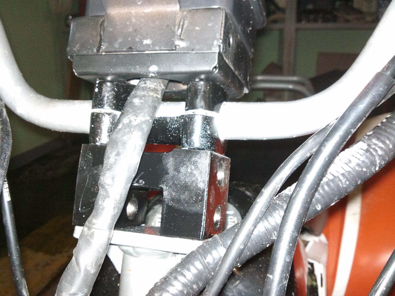

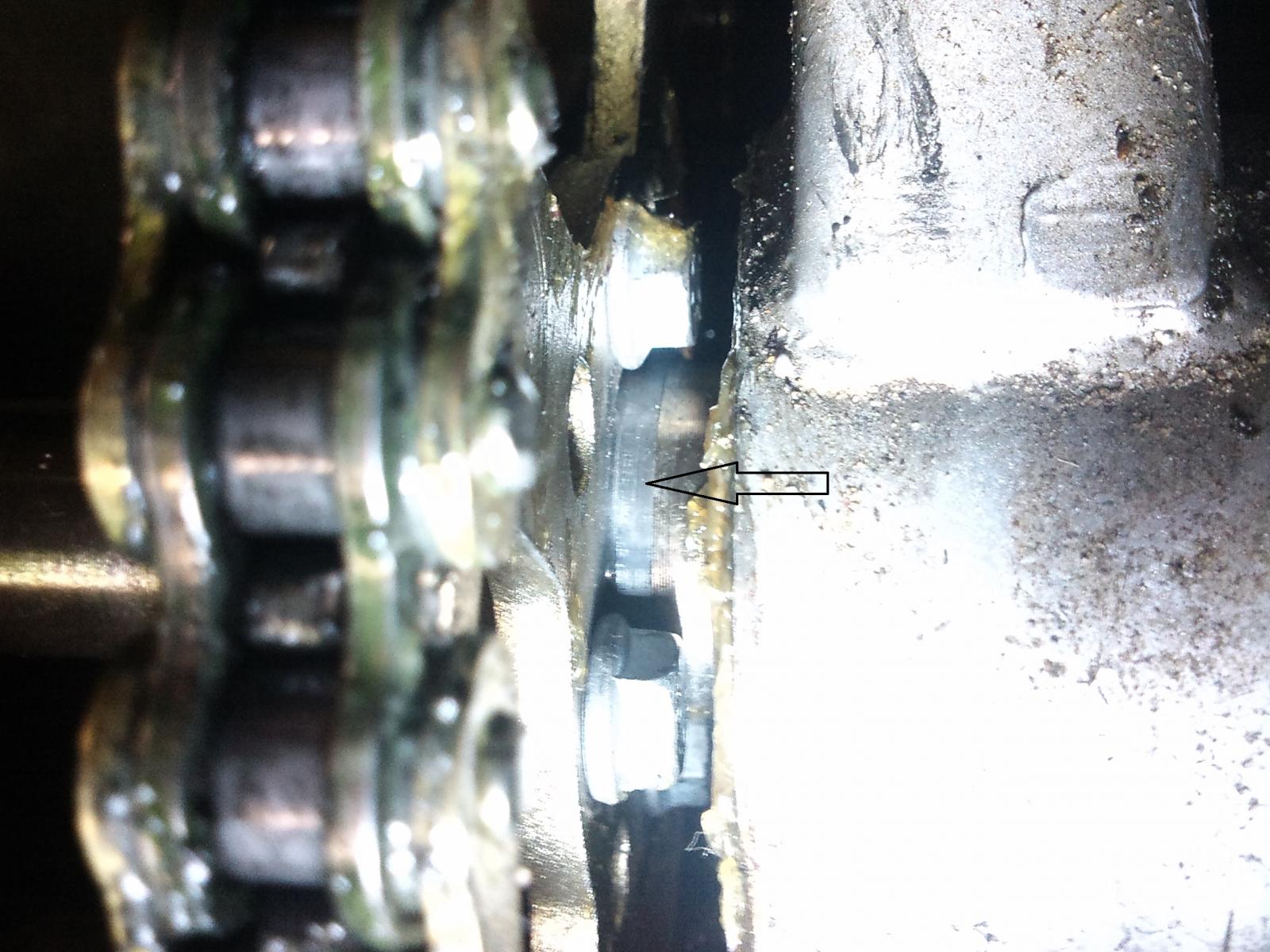

Всем ДВС! Расскажу немного о улучшайзинге. 1. Устранил косяк с уровнем топлива. На фото виден бензин в поплавковой камере, который попал туда через неплотную запайку. Бензин убрал, проклеил, отрегулировал на срабатывание датчика при уровне в 1/2 бака (раньше была сработка датчика при расходе 0,5л от полного бака). 2. Изменил форму ножки переключения передач. Мне так гораздо удобнее, ногу подворачивать вниз не надо. 3. Сделал подъем руля проставкой на 5см + он немного отошел назад. Длины тросов хватило. Мой рост около 180см. Стоя ехать комфортней. 4. Поставил кольцо конусное направляющее и центрующее (звезду) на деталь оси куда крепится задняя звезда.  Диаметр на звезде 41мм, на детали оси 40мм, как ни затягивай болты крепления звезды они ослабнут и звезда  эксцентрично сместиться, поэтому режет эти болты крепления + рвет цепь (звезда начинает работать эксцентрично и происходит перерастяжение циклично верхней ветви цепи при движении).

На деталь, обозначенную красной стрелкой, со стороны маятника одевается конусное кольцо, вершиной обращено к маятнику (конус должен быть в начале кольца, на толщину звезды кольцо без конуса). Затем на это кольцо устанавливается при этом центруется звезда. На фото с черной стрелкой - установленное кольцо, видна конусная фаска на кольце для захода звезды.
