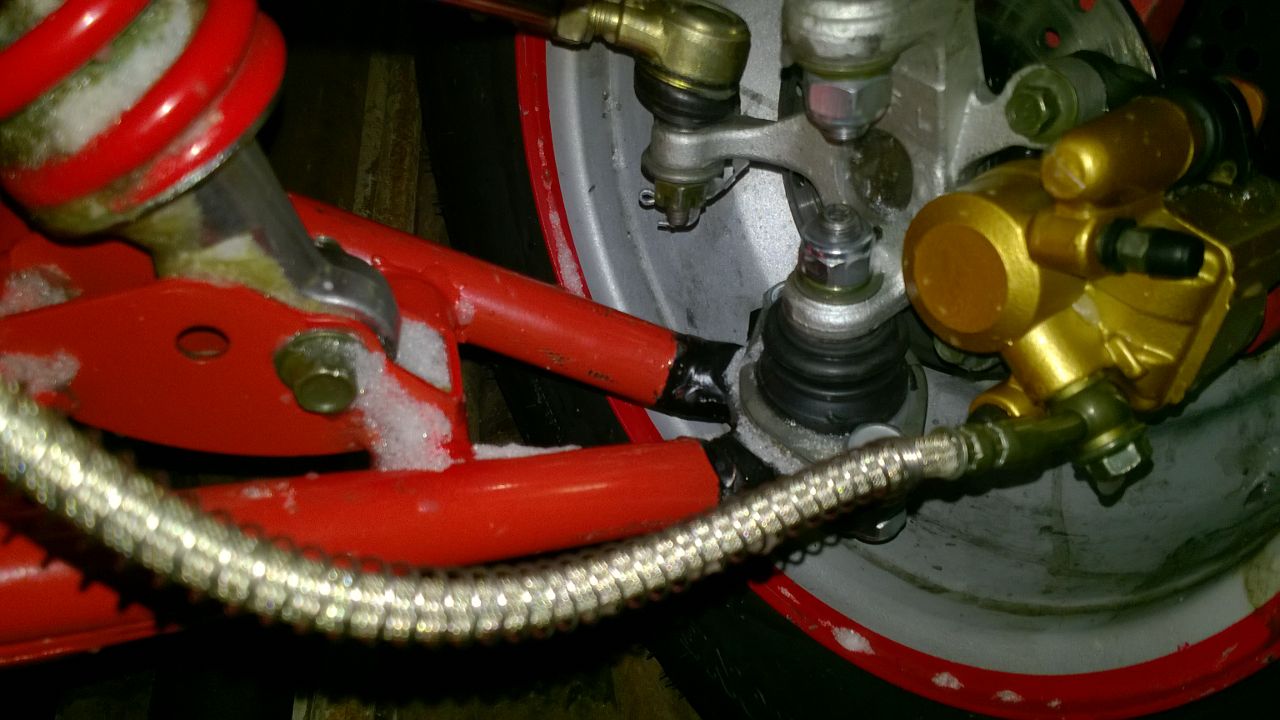

Добрый день. Установил переднюю тормозную машинку от кросовика Irbis TTR250 (там передний супорт двухпоршневой). Прокачал, но слабо схватывают передние. Ручка тормоза почти касается рукоятки, а колеса не блокируются.
Плохо прокачал? Шланги не держут давление, нужны армированые? Или новые колодки с дисками еще не притерлись (квадр без пробега).

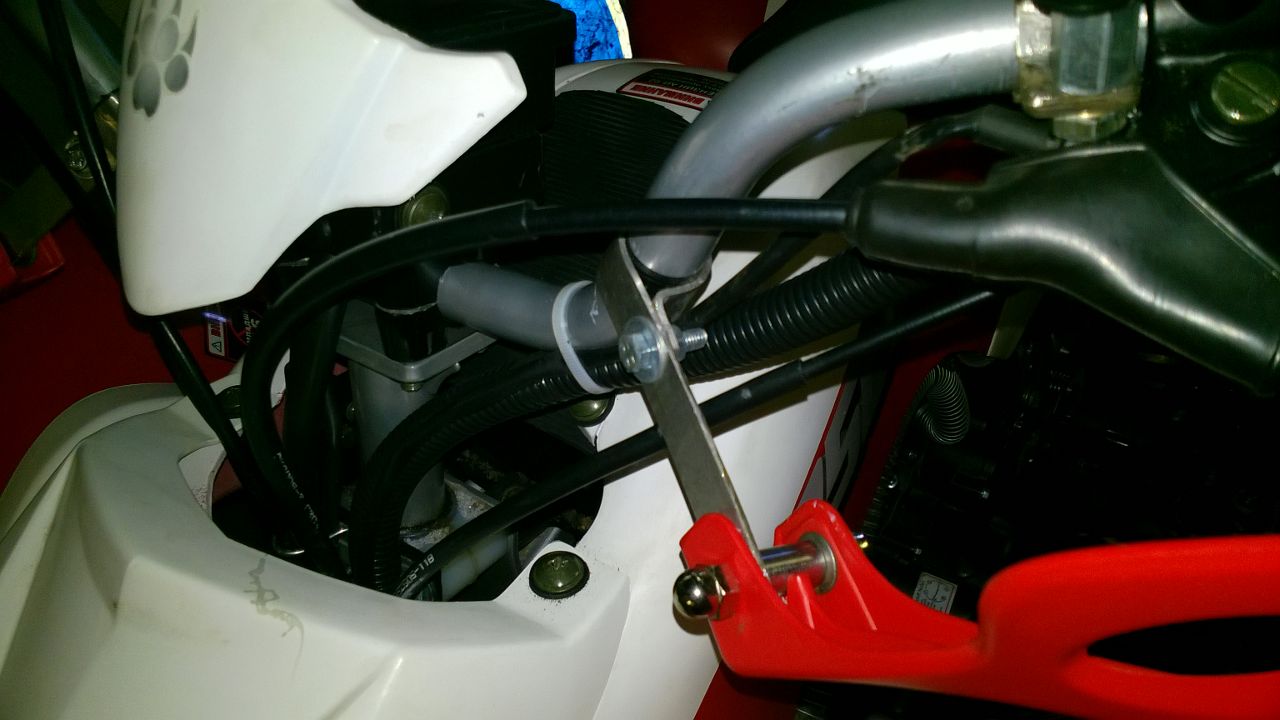

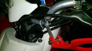

отвечу сам себе, укоротил трос с другой стороны зажимом из алюминиевой заклепки подходящего диаметра.
укорачивать надо по максимуму, поскольку после первого же использования трос растянулся на 5 мм, а регулировка всего 1

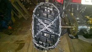

Сколько стоит такой комплект? И какова динамика и управляемость? Не проще было отдельно купить http://www.amag.ru/catalog/247109.html  для снежных полей?

Колодкам надо немного притереться. Может и плохо прокачал. У меня родному шлангу пришел капец зимой,поставил для гидравлики высокого давления,они не работали нормально,качка с третьего начинали только притормаживать.Поставил обычное от жигулей,с ними работает. На ирбисе стоит от каваса под один двухпоршевой суппорт,а на башане от ямахи под два двухпоршневых суппорта.Машинка от каваса работает лучше.
Вообщем немного покатайся,притри тормоза а потом еще раз прокачай.
отдельно комплект 40 стоил до НГ. Отдельный снегоход занимает в 2 раза больше места, для меня это основная причина. Если решу вопрос с задней звездой, то будет почти идеально. Крены не очень любит, но это из-за неразрезной задней оси, тут уж ничего не поделаешь.
upd. посмотрел видео с этим динго, не впечатлило. Задняя гусеница узковата, а валкость еще хуже, чем у меня. Но это по видео, конечно лучше сравнивать живьем.
Не блокируются на асфальте?
Прокачивай шприцом снизу. 1) бачок пустой 2) шприц 25мл набрал тормозухи 3) трубочку от омывалеля надел 4) воздух из шланга выдавил 5) шланг на штуцер надел 6) ослабил штуцер и жмёшь на шприц.
У меня шланги с новья армированные. После традиционной прокачки тоже до ручки прожималось.

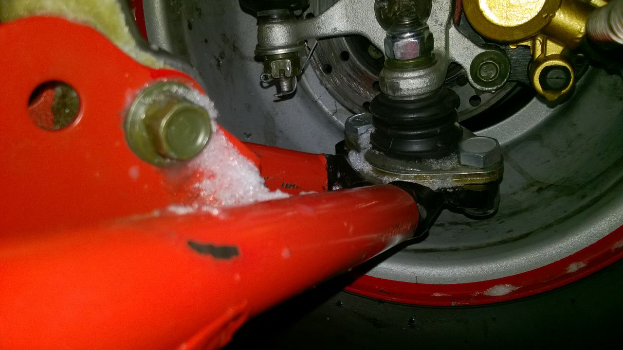

Всем привет. Владею квадром пару месяцев. Нижние шаровые уже кончились, верхние и рулевые пока живы, сломал крепление защиты рук.

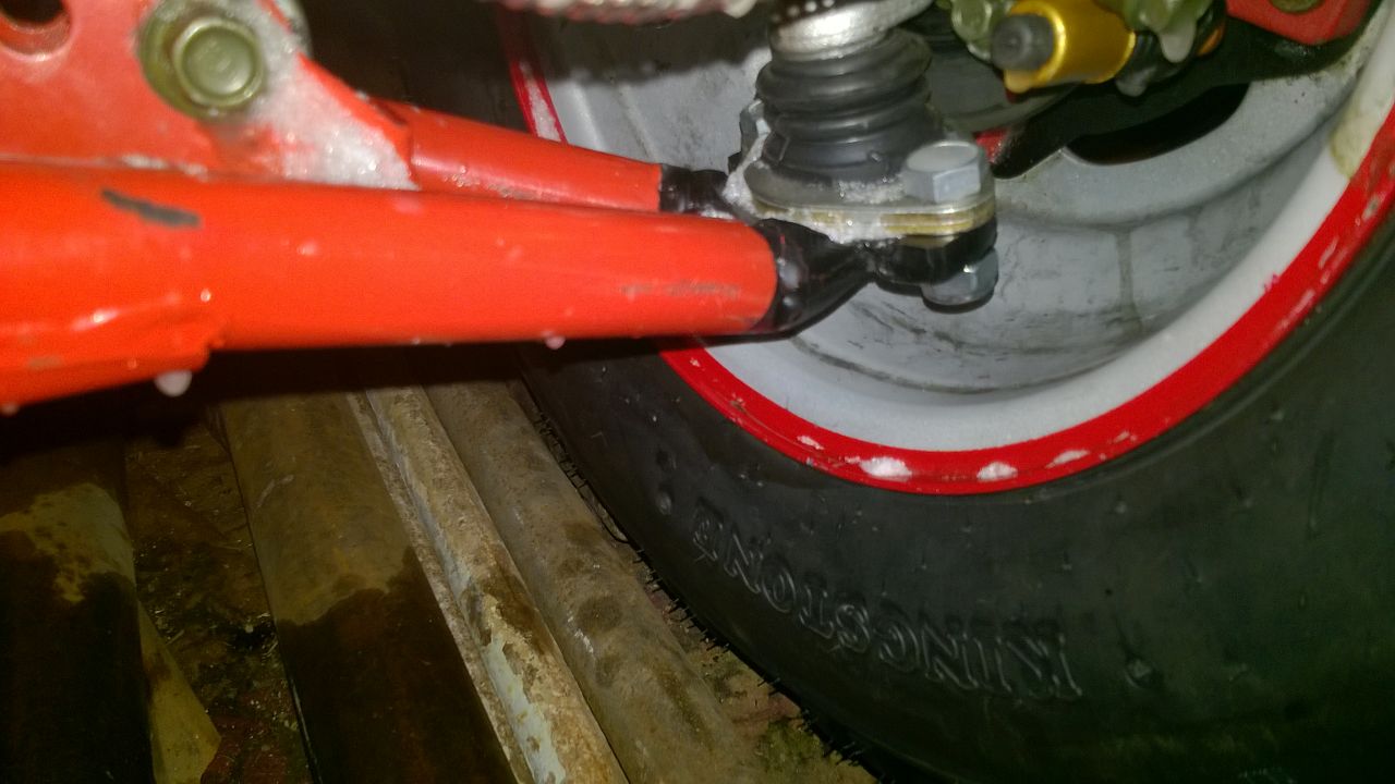

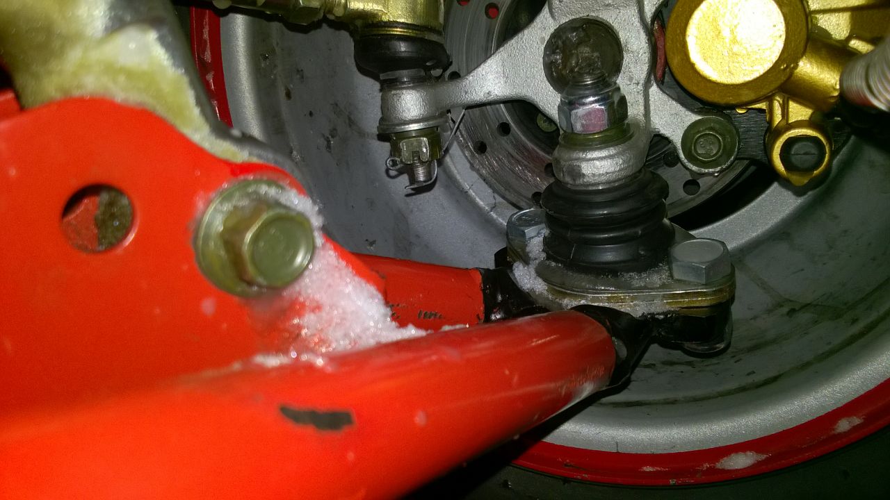

дораборки: нижние шаровые поставил с Ваз 09 по конусу подходят, ток приварил уши для крепления, вместо крепления защиты сделах хомуты с нержавейки и зеркала также сделал, поставил повороты, цепи на колеса. Пока все.
Подробнее про переделку нижних шаровых можно? фото если есть
Фото не делал, но сложного нет ни чего. Вытащил старую шаровую, сверху приложил с девятки, но она не сатидся плотно. Напильником снимаем фаску что б шаровая легла к рычагу плотно. С металла 10 мм привариваем к рычагу уши для крепления под шаровые, но чтоб площадка была ровной и шаровая легла плотно, сверлим отверстия , болты на 10 и все. Для страховки можно сделать пластину снизу рычага и стенуть с шаровой, рычаг получается зажат между шаровой и пластиной. Рычаг стал ниже стандарта на 1 см примерно, но на клиренс почти не повлияяло.
Хорошая идея и исполнение ! Да и шаровых в магазине как грязи
Да и по качеству как не крути лучше и жестче китайских,седня ездил в экзист с родной нижней шаровой,в общем ЗАМЕНЫ БЕЗ ПЕРЕДЕЛОК НЕТ!!!!а родной китайский уж очень ущербный,так же купил подшипники в заднюю  ось импортные и сальники, и игольчатые подшипники в маятник все удовольствие в 1500р+втулки подшипников делать надо и калить(продавец сказал что втулки сыромятина никакие подшипники не выдержат).

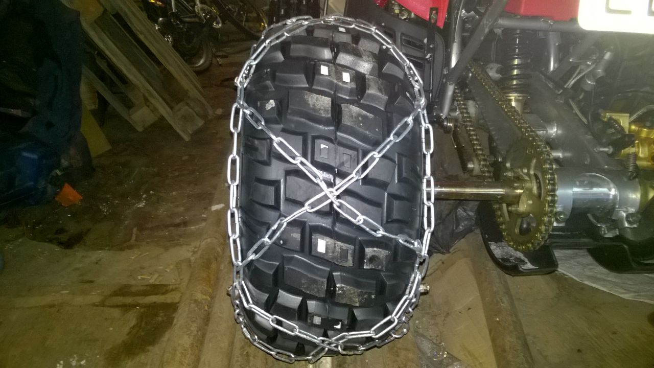

А от цепей есть толк какой нибудь? и как влияет цепь на езду и скорость?
А от цепей есть толк какой нибудь? и как влияет цепь на езду и скорость?[/quote
нет
ame="Антон" post="148199" timestamp="1424186093"]А от цепей есть толк какой нибудь? и как влияет цепь на езду и скорость?[/quote
нет
По накатоному снегу офигенно, а вот по рыхлому ни как, в поле с разгона метров 5 а обратно на руках
