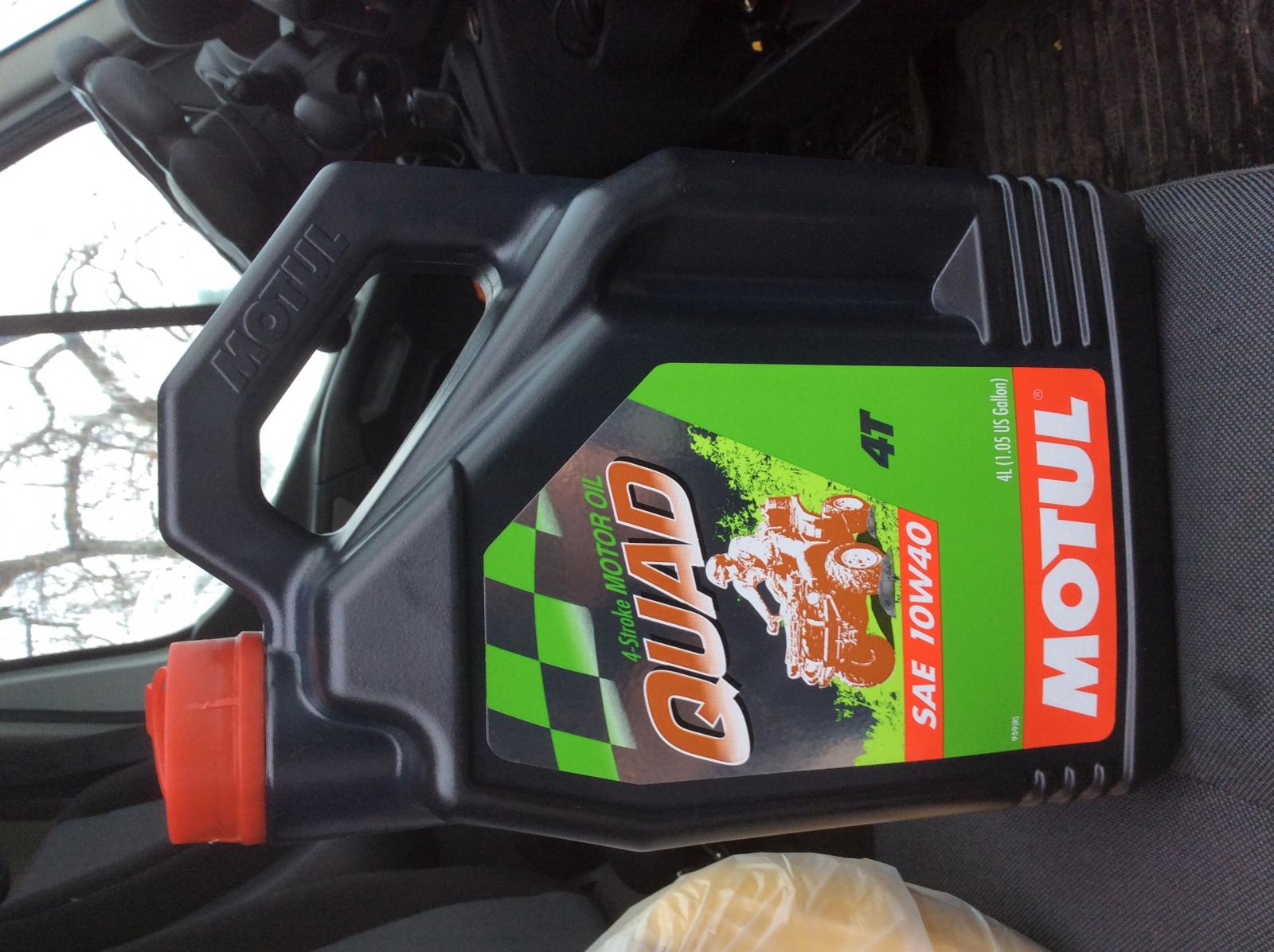

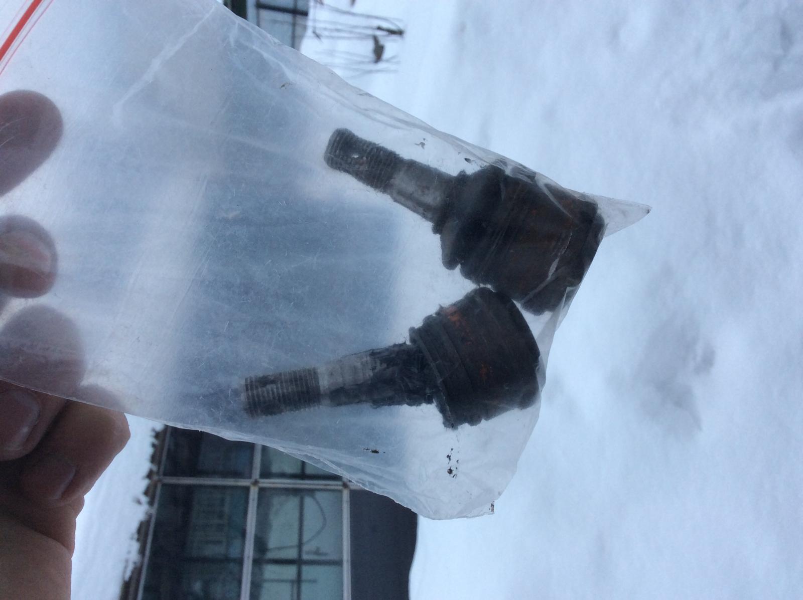

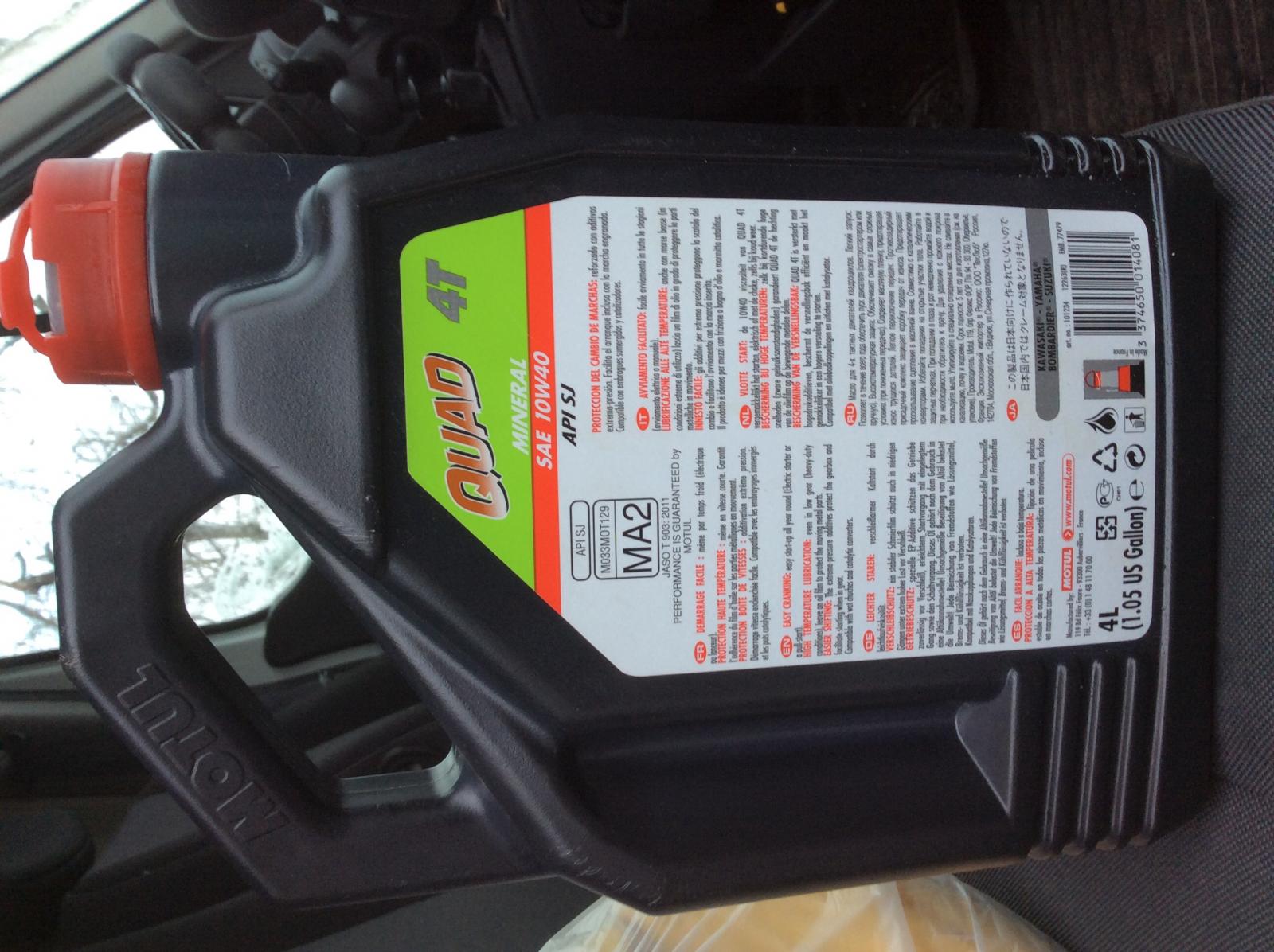

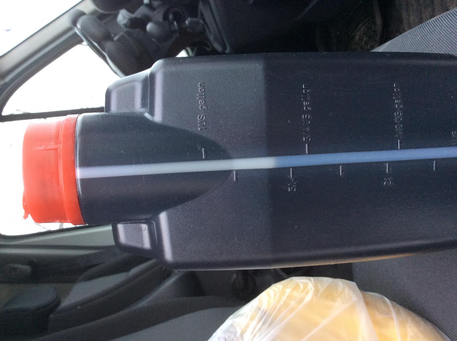

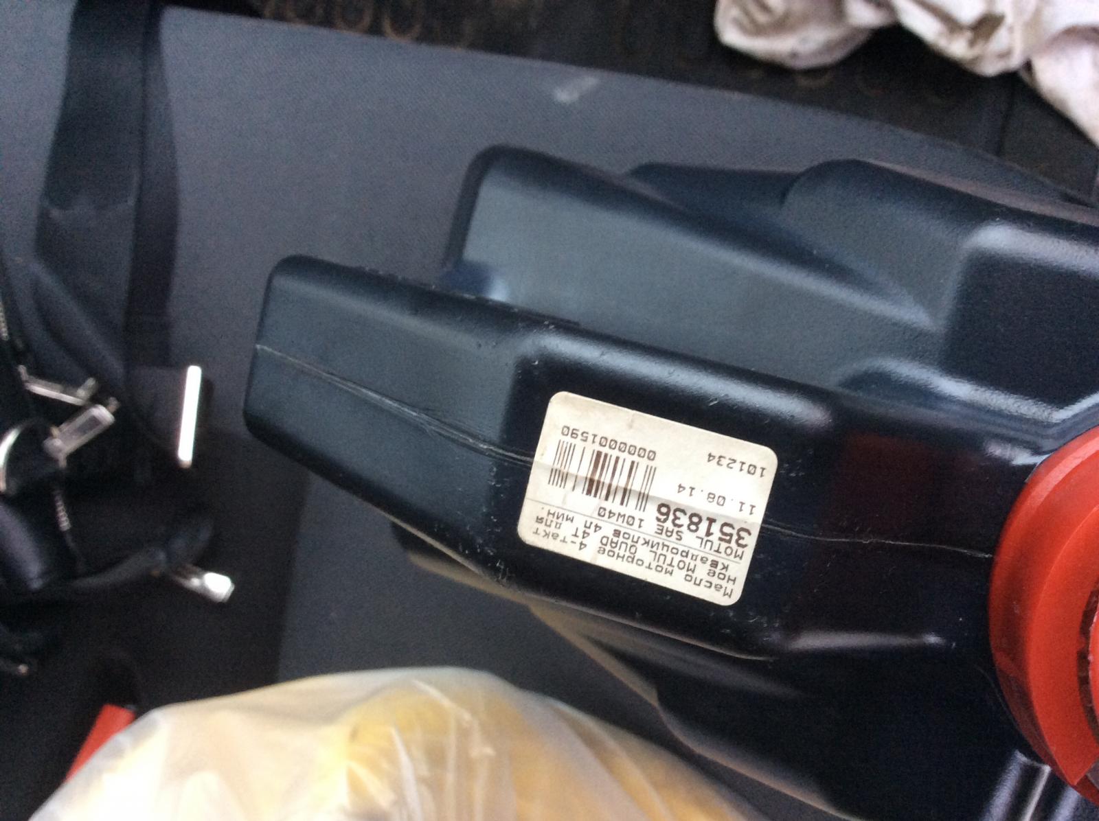

Itsfun Опубликовано 11 февраля, 2015 Жалоба Опубликовано 11 февраля, 2015 Привет всем! Продал я свой квадр... Жаль немного, но что поделать... Вообщем осталось у меня масло Motul Quad SAE 10w40, 3 литра на три замены! и нижние шаровые родные с пробегом ~100 км(себе практически сразу поставил от квадра Sagitta- они гораздо лучше!) На одной шаровой пыльника нет! Всё было куплено в "Планете Железяка" на МКАД! Масло там стоит 2450р, шаровые по 730р штука!!! С доставкой по МСК и МО цена за всё 1100р! Работаю в транспортной, отправлю через курьера! А если вы работаете или живёте в ВАО или верхней части ЮВАО(до Рязанского проспекта - доставка бесплатно и соответственно 1000р за всё! По отдельности не продаётся! Цена смешная! Торопитесь, друзья! Квадр продал с пробегом 119.7 км, мне нужно СРОЧНО освободить гараж! Цитата
