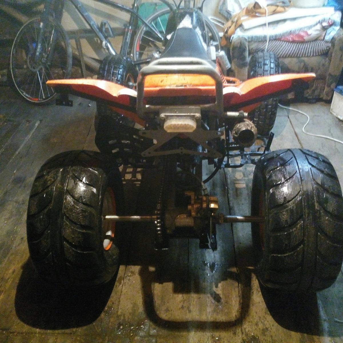

Коментарии по колхозу?
Это и не назовеш колхозом. Аккуратно выглядит. Выложи инструкцию как добился таких крыльев. Желательно с фото. И что потребовалось прикупить.
Тоже думал о таком тюнинге. Мне нравиться. Как справляется с грязью?
По крайней мере спина чистая и на голову не кидает, еще брызговики см 10 повешаю и будет ок
Я купил ток болты декор и то зря, начал подтягивать два сломал, пластик остался после ремонта ванны, экран с ванной в комплекте был.
Не ну тема отличная, а испытания по липкой грязи делал, когда на колеса наматывает?  ну и рассказ подробный с фотками хотя бы в снятом виде))
а задним крыльям не удалось поменьше радиус завернуть и повыше приподнять?
Ну и думаю появился еще один элемент, который сломать можно.
если легко снимать ставить, то нишняк конечно, вышел утром - сухо, поехал без крыльев, мокро - прикрутил за три минуты ))))

Где фото с пристрастием ?
грязевые ванны еще не испытывал, снимаются за 15 минут, радиус и высота после серьезных испытаний подкоректирую, но думаю если покруглее сделать быстрее забивать будет
