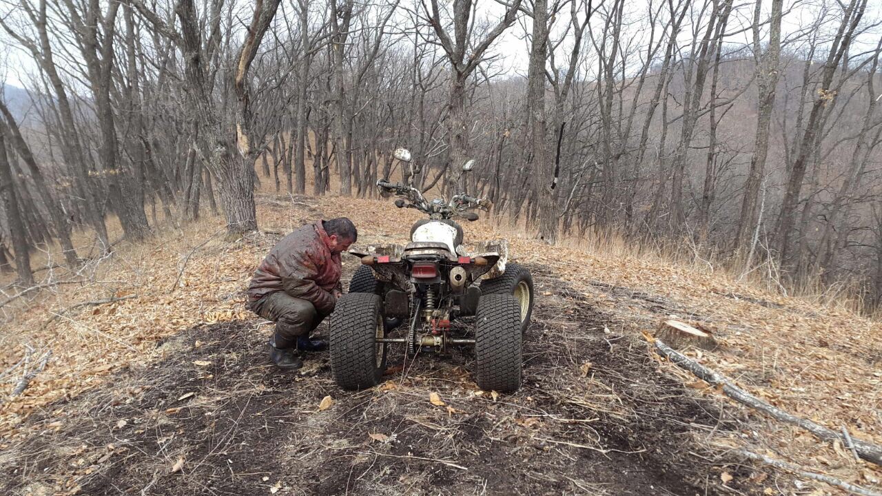

Было у нас примерное две недели назад. Крутишь крутишь завел газуешь все норм обороты берет тронулся проехал 200-500 метров заглох и так 5 км и свечку миняли правда на б/у и болт сливной на карбере откручивали и хорошо бенз лился и вроде воды не было ! И все также ехали ели ели добрались до дома. Потом эт мужичек почистил продул карбер ! Поменял свечу. Слил бенз и заменил на новый. И как не странно эт котавасия закончилась сейчас катает и в ус не дует. Первый момент поломки запечетлил.

Самое интересное что у него долгое время карбер переливал и когда стоит и молоти на холостом тек бензин ! Он либо почти перекрывал кранчик либо глушил и закрывал вовсе. Разобрал почистил продул поездил пару деньков не в напряг так сказать по тестил км 70 не чего не текло все было в норме поехали кататся и через час произошел эт казус (. Правда были сильные подьемы лужи пару не больших речек. Но он сказал что все было чисто сухо воды не было. Как и писал выше почистил продул ну и заменил свечу и бенз и настало счастье.

Ребята!Помогите!!!Решил я тут покатать на квадре,завел и прогрел его,поехал -проехал метров 500 и он начал тормозить,как будто ему мало Бенза поступает!Посмтрел ,в фильтре мало было Бенза ,я его продул и он норм стало протекать бенз!Решил опять поехал,проехал уже где-то 1 км,и вдруг он опять заглох,начал заводить а опять захлебывается((Что делать?!в чем проблема?!
