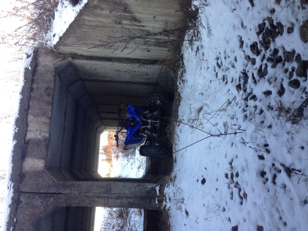

Да ещё один неготивчик. Крепления фар у нас сделаны из гоуна в перемешку с пластилином, в итоге после нескольких переворотов отсутствие обеих фар.post-19106-0-67630500-1449014385_thumb.jpg Сорри за кривую фотку.

Да ещё один неготивчик. Крепления фар у нас сделаны из гоуна в перемешку с пластилином, в итоге после нескольких переворотов отсутствие обеих фар. image.jpg Сорри за кривую фотку.
ну да крепления пластилиновые. Одно уже почти отломал полностью,второе треснуло на креплении. Думаю из металла сделать.
