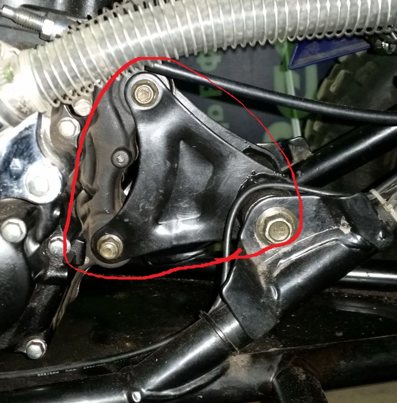

Перенес огнетушитель назад,кто-то писал, что при аварии может взорваться.
было
стало

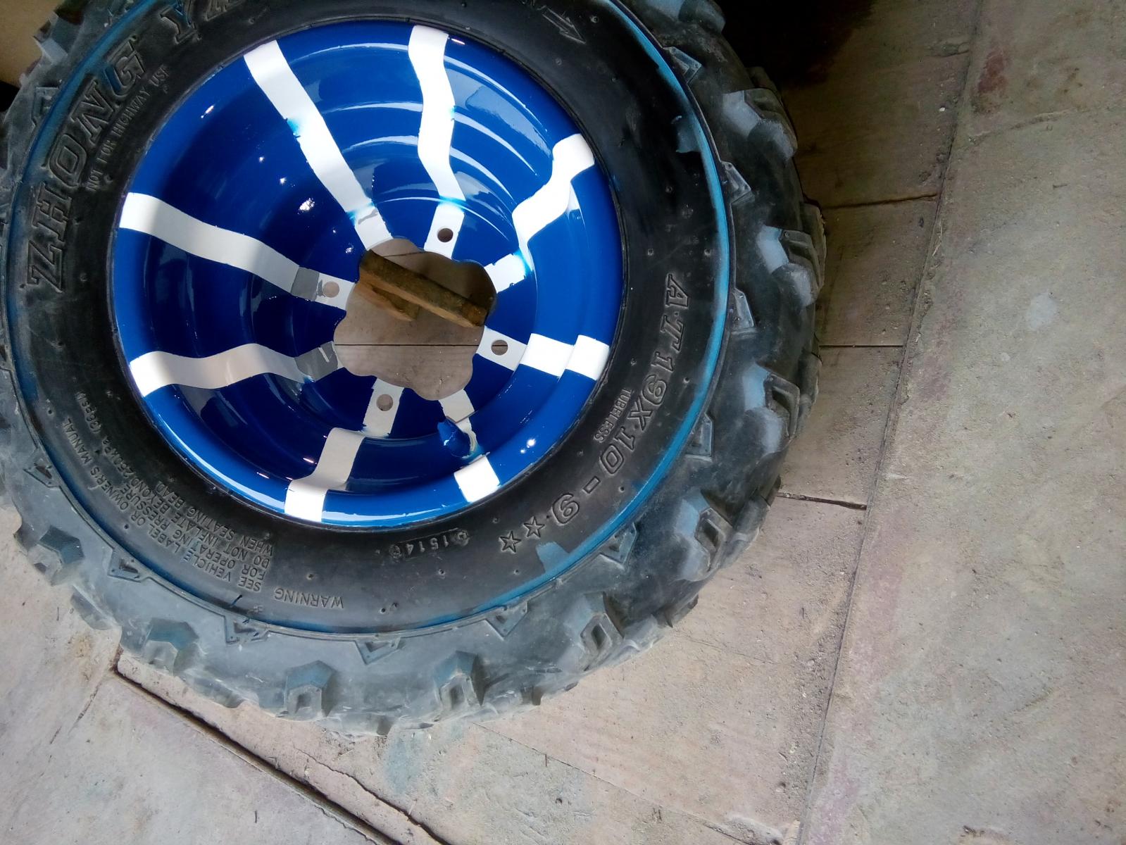

Давненько ничего не делал и не выкладывал,а тут подвернулись свободные выходные и решил замутить такие колесики.

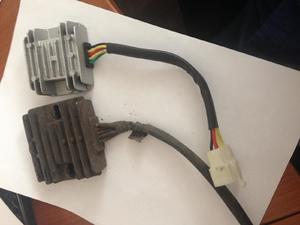

Парни, может кто чего подскажет, а то всю голову сломал!

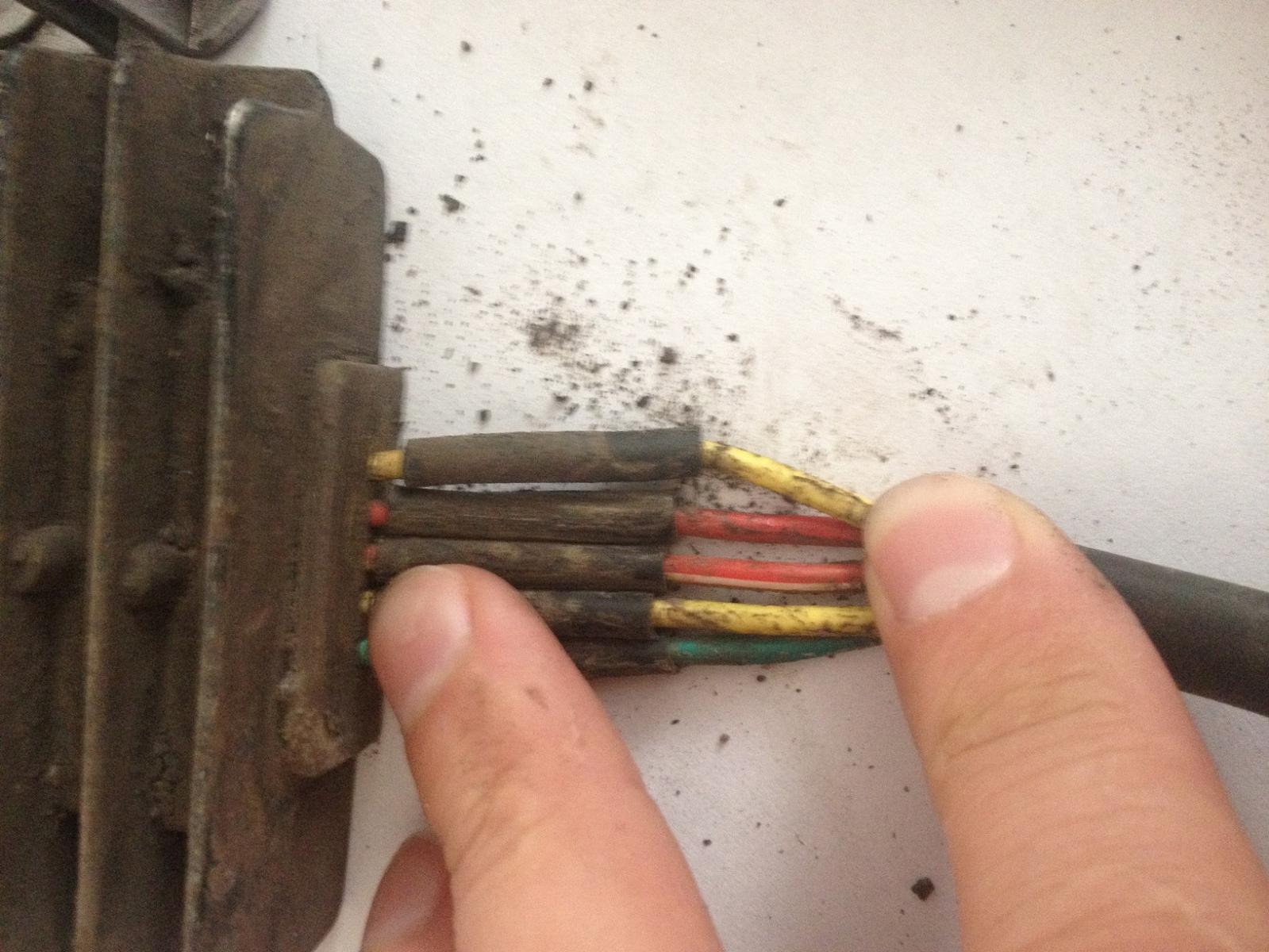

Купил на тарахтелку реле-регулятор, так как постоянно садиться аккум, когда фара включена. Покупал в магазе, родного с собой не было. По каталогу проверили и дали аналог, так как оригинального не оказалось. Фишка у приобретенного оказалась больше и другой по форме. Ну думаю фигня, заодно и фишку поменяю. Фишка на 5 контактов, один пустой, т.е. получается 2+3. В оригинальной фишке тоже 5 контактов и один пустой. Все бы хорошо, но провода по цвету, с..ка, разные.
Если смотреть по цвету провода, выходящие из РР то получается следующая картина:
На оригинале  Зеленый, Желтый, Красно-белый, Красный , Желтый
На новой Зел, желтый, красный, желтый, черный
При этом в фишку они заходят по другому:
Оригинал по рядам :Зеленый, красно-белый, желтый
                                   Желтый, пустой, красный
Новый по рядам: Красный, Желтый, Желтый
                             Черный, пустой, зеленый

Зелёный масса, жёлтые - переменка с генератора,красный + с аккумулятора, На новой чёрный тоже +, но через замок. А вот красн/белый на твоей родной ХЗ надо схему смотреть.

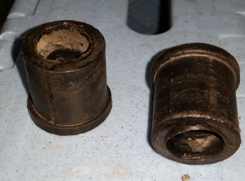

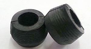

:)  :)  :) Решил проблему с вибрацией квадра, делал все спонтанно так что видео самого процесса нет, завтра сфотаю место где была проблема и какие запчасти использовал, сразу скажу что дело кропотливое(потратил на установку втулок часа 4), но оно того стоит. Теперь езда стала комфортной и задница не проситься встать с седла на больших оборотах. Вкратце, вся проблема была в крепеже двигателя который спереди, там стоят пластиковые втулки в которых был люфт почти 1,5 мм, заменил на резиновые втулки(уплотнители) от заднего амортизатора ваз 2104
Забавно , я на эти выходные запланировал эти втулки (только полиуритановые) , воткнуть в передние верхние рычаги. Внутренний диаметр совпадает, а наружний слегка доработать напильником нужно.

Спасибо за информацию. Если я правильно понимаю, то зеленый и желтые я  скручиваю с такими же цветами на сторой фишке, черный (новый) с красным (старый),  и тогда методом исключения красн/бел (стар ф) с красным на новой (новой ф) и все должно быть чики-пуки? Зы в электрике не силен.
Опять же вопрос желтый (нов ф) с желтым (стар фишка) с любым можно сматывать?
Не сгорит все к еб...ням? )))
Обычно черный все-таки минусовой бывает, хотя это китайцы))) Но все же, точно черный минус?

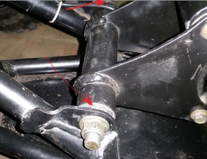

По поводу вибрации, вот в этом узле
вытащил пластиковые втулки
эти
и запресовал резиновые
post-23378-0-91776500-1464895079.jpgеще раз скажу езда  стала очень комфортной.

Тут своя схема, зеленый общий, красный- плюс с аккума, черный -плюс с замка зажигания. Не берусь утверждать, но я бы соединил так; жел с жел, зел с зел и кр с кр, а черный с кр бел. Но лучше прозвонить тестером.
