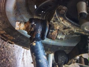

В 22.11.2017 в 13:56, Simak.S сказал:
Вот таким не хитрым способом с копеечным бюджетом Я избавился от люфтов в пальцах. На фото нижняя шаровая. Понятно - такой ремонт временное решение , но для тех у кого этот узел меняется вместе с рычагом , неплохая альтернатива отсрочить замену. Процесс ремонта описывал несколькими постами выше.
Отрезать нафиг болгаркой и приварить кронштейн под съемную шаровую. Ту же восьмерочную, один раз заморочиться и навсегда решить проблему.
1 час назад, Павел Левенсон сказал:
В 22.11.2017 в 10:56, Simak.S сказал:
Да но из чего-то и правильно надо сделать этот кронштейн и причём на всех рычагах,что можешь посоветовать,пока до меня не дошло...
7 часов назад, spektr сказал:
Ну я даже не знаю, Вам давно сказали что есть несколько вариантов уже описанных на форуме с пояснениями и фото, достаточно только воспользоваться поиском ( да бл...ь всё про эти квадры тут уже описано и разжёвано)
Пример: ( пост ccm52 Опубликовано 14 августа, 2015 , кликнуть на дату.)
Я так понимаю Вы это посмотрели и Вам не понравился не один из вариантов, Другие где описано с приложенными фото Восстановленные родные, выточенные разборные с возможностью регулировки для штатных рычагов, подобранные от каких-то старых иномарок, расточка сошек под другие пальцы, расточка рычагов под доступные авто-шаровые и ещё несколько оригинальных решений. Я тоже так сразу не смогу предложить Вам что-то новое не зная Ваших потребностей. Мне (как уже писал) тоже нравится простой, практичный и не дорогой вариант с шарами от 2108-10, приварил 2 уха, зачистил,покрасил, поставил шар и забыл. Был вариант и без сварки, там снизу шайба из старой 2108 шаровой сделана, в центре рычаг, сверху новый шар от 2108 и стянуто 2мя болтами.

1 час назад, Yurich сказал:
приварил 2 уха,
Вот про это и бьюсь,покажи фото,видео,как приварить два уха,не только приварить а сделать,сделать по размеру эти уши,у вас несколько другой вариант,под наши рычаги а я ещё не снимал шаровую и не мерил посадочное место,подойдут от жиги 08 тоже вопрос,у нас рычаги похожи но разные,впрочем как и мотор.
1 минуту назад, spektr сказал:
А фото в посте выше не подошли или что?
8 минут назад, Yurich сказал:
Скажем так не удачный вариант(это самообман) если делать то уж делать как говорят на ,,века,,
5 минут назад, spektr сказал:
Поясните пожалуйста чем он не удачный? И что в Вашем понимании на века? Просто на жигулях он так-же крепится, а вес ,скорость и нагрузка значительно выше и блин ходят и не по одной тысяче.
Изменено пользователем Yurich
