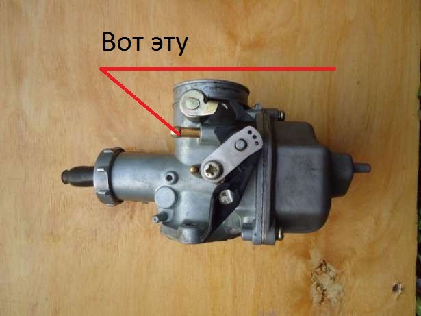

Всем • Всем •Всем• Хэлп Ми дельным советом плиз. Похоже возникла проблемка с карб-ом. Заводится норм на полностью закрытой заслонке, далее после лёгкого прогрева перевожу её в средние положение ( у меня ручной подсос ) и  обороты повышаются.. Стоит пердит и греется, А за тем непонятки. Открываю полностью заслонку — глохнет , газану Глубокий провал и глохнет. Едит только при среднем положении воздушной заслонки. Но это же не дело.,! Если открыть на ходу всё равно стреляет проваливает и не едит.! Карб снимал раз 35. Уровень в норме. Дул , жиклёр менял , по балонам стучал — нихера не помогает. Все симптомы бедной смеси а свеча слегка чёрная. ( её тоже менял ) не помогает. Видимо и мне пришла пора покупать  карб с ускорителем . Но с начала, очень хотелось бы выяснить причину неадекватной  работы. Раньше то всё работало !!! Буду ждать дельных советов,  куда копать дальше. Заранее благодарен за отклики.
Если на полностью открытой заслонке нормально работает на малых и холостых, а промывка карба проблемы не решает, то как уже писал как-то смотрите топливную систему до карба т.е. шланги, фильтры, краны. При частичном засорении ( шланг отслоился, в кран что-то попало, фильтр ёк, забился сосок в баке.) будут именно такие проблемы как описаны.

У меня такое было. Причина была в воде в топливной системе. Причем свиду все нормально было, а если присмотреться то внутри карба были мелкие капельки по стенкам, и проблемы были схожие. Плюс фильтр воздушный промок. Заменил фильтр, просушил карб и все стало ок.
Спасибо за совет , но нето Я карб снимал оч много раз —  даже жиклёры менял,  а сегодня махнул корыто ( нижняя часть карба), результата 0. Как ехал только в среднем положении заслонки , так и ничего не изменилось.
В 21.10.2017 в 16:46, Yurich сказал:
Юрич , надеялся на более глубокий совет. Фильтр не использую, с крана течёт как положено. Если есть другие мысли, с удовольствием ознакомлюсь. Вопрос— если Я ошибся на один зуб ГРМ, такое может быть при исправном карбе....

Тёска мы-ж тоже не ясновидящие, думали что всё было хорошо и вдруг вылезла такая проблемка, поэтому и советуем то ,что могло повлиять и не требует больших манипуляций и затрат, а Ты вон уточняешь что ГРМ делал,а может и ещё чего ))).  Нам-бы как-бы всю историю болезни))) ну после чего ,каких действий всё началось? А вообще момент открытия и закрытия клапанов должен влиять на работу (или на кой оно вообще надо )))), да и проверить метки не составляет особого труда,а за то будете уверены что этот узел исправен.

Вы при чистке Карба смотрели-промывали подающую к поплавковому клапану трубочку ? Просто когда-то ещё на Яве была подобная ситуация , вроде всё посмотрел-помыл, со шланчика течёт, но не едет . PS-Фильтра тоже не было((
Спасибо за помощь, квадрат пока далеко. Ремонт временно приостановлен. Ну а что касается совета то тоже не то , топливо в поплавковой камере —  уровень.

Клапаны отрегулировал. Метки вроде тоже норм.Поэтому и заводиться замечательно , а дальше чудеса. Едит только в среднем положении подсоса. Ладно 3₽ не состояние, буду пробовать другой карб. С ускорителем. О результатах обязательно отпишу.

Если на этом карбе мотор не жил, то это 99% карб виноват.  У меня такое с микуней вм22 было на 125 кабовском пите.  Регулируешь чтобы холостой нормальный был - пропадает рабочий режим, только с подсосом, регулируешь чтобы рабочий режим нормальный был - холостой пропадает. Поменял карб на кейхин CVK (с мембраной) от скутера с ускорительным насосом,  и мопед полетел...
