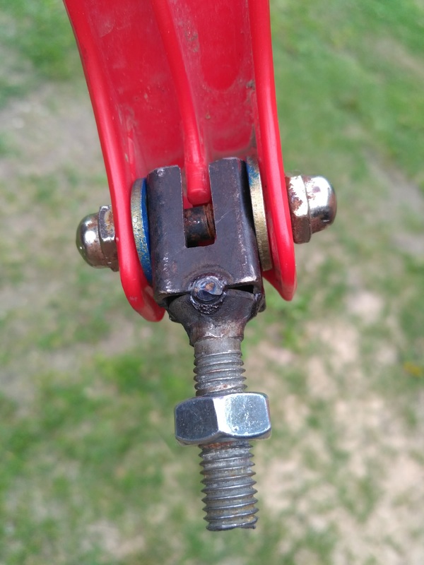

Доброго дня. На выходных заметил, что у меня крепление одной защиты рук сломано. Покрутил в руках - пластик крепления стал хрупким от времени и рассыпается. Помнится мне, что делали тут на 3D-принтере замену, да и в Китае можно прикупить.
У меня не было ни возможности, ни времени изыскивать оригинальную замену, поэтому мой франкенштейн получил новую  брутальную конечность) Мне понравилось - со временем заменю крепление на другой стороне.
IMG_2017-07-17_125700.thumb.jpg.51a635c4a278f44ff13d63c43c0bd376.jpgIMG_2017-07-17_125756.thumb.jpg.deb3a36d0b8e3eb74fd679d050b25fdc.jpg
