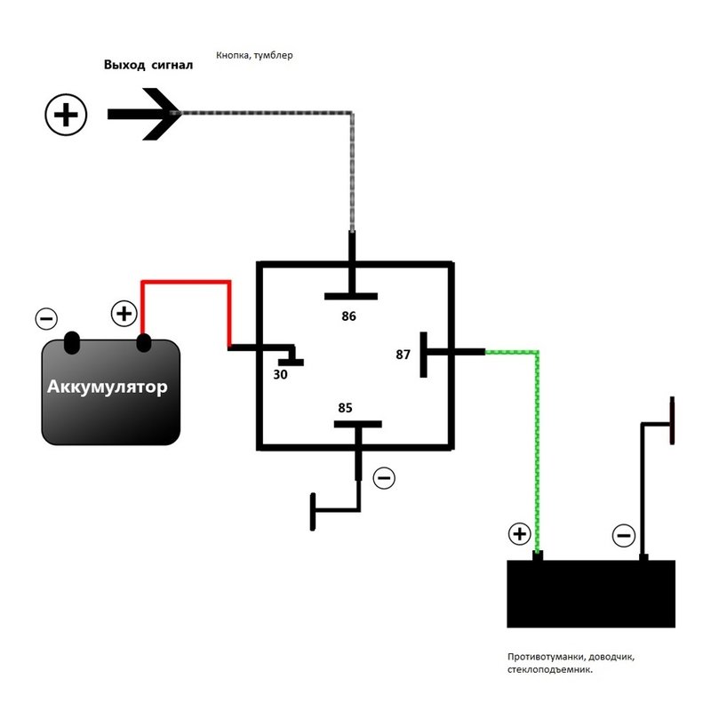

и еще подскажите на вентилятор откуда идет плюс?+  с замка зажигания? или релюхи какой?
В 28.04.2018 в 15:41, Olie сказал:
Фишку где замыкаешь?  начнем пожалуй - приходит плюс на датчик включения или нет фишку вентилятора нужно не замыкать а плюс подать (есть ли масса на ней)так проверить сам вентилятор на датчик включения вентилятора приходит только плюс реле нет ни каких дачик нужно нагреть до температуры указанной на датчике обычно 90гр ов ну и по разъемам пробегись (плюс подается после включения зажигания)
плюс с замка идет?

да я понял что плюс на фишку вентилятора идет-плюс то откуда подается? с замка-с АКБ или релюхи какой? не идет у меня + на фишку датчика-вот и спрашиваю-где начало цепи?

а по вентилятору-напрямую от АКБ сделал но не нравится мне так-хочу по нормальному чтоб само работало. тем более взял б/у-месяц назад-добиваю неисправности после старого хози
2 минуты назад, Евген45 сказал:
Надо делать как все - от аккума напрямую через реле и датчик температуры, т.е. отдельную силовую цепь на вентилятор проложить. В дальнейшем избавит от геморроя с говеной штатной проводкой.
1 минуту назад, Danik010 сказал:
если не сложно можешь сказать как через релюху? не понимаю я в электрике-на пальцах обьясни какой куда провод от контактов релюхи-тем более релюхи есть на 30 и 40А. буду благодарен
10 минут назад, Евген45 сказал:
Любая из них подойдет моторчик там маломощный  , сигнал бери от дачика на дачик с акб + предохранитель
Изменено пользователем Olie
49 минут назад, Olie сказал:
+верхний на замок подцепить?
Изменено пользователем Евген45
2 часа назад, Евген45 сказал:
От акб до дачика
6 минут назад, Olie сказал:
От акб до датчика
я конечно извиняюсь-но получается  на релюхе 2 плюса замыкаем на АКБ?

6 часов назад, Евген45 сказал:
Плюс для вентилятора появляется после заводки квадрика, когда появляется зарядка, как на снежике сделано, свет загорается после заводки.
