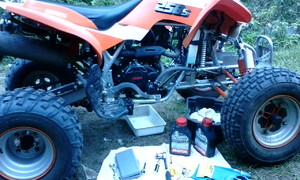

сегодня провел ТО-1.
сначала в магазин поехал,  в котором купил квадрик. так с меня еще за то, что вместо барматухи из бочки, я попросил залить мне МОТЮЛЬ, содрали еще +300р (ТО-1=800р+300рвышло)
посмотрел куда и чего техник залез
+он мне подтянул рулевые, так как колеса "косые" были, каждое смотрело куда хотело
в принципе, я и сам понимал, что и как делать, но решил все таки "всё равно ТО надо делать, чтоб гарантия была"
короче: после того, как "техник" ответил, что маслофильтра тут НЕТ! цепь НЕ подтягивается совсем!! да и "на козла он легко встает, мы пробывали" :blink:
я решил "расстаться" с ними совсем! не доверю больше им моего китаёзу, а то к китайскому качеству прибавиться русская халатность. ну их НА!
купил еще 1 канистрочку МОТЮЛЬки и поехал делать ТО сам B)
кстати, походу в магазине мне масло сменили, так оно с остатками смешалось и вышло, после 5км пробега, черное с серыми разводами.
так что получилась такая вот дорогущая "промывка"
а вот и фильтр масляной :rolleyes:
он находиться, если кто не знает слева, в самом низу,  за пробкой с ключом на 19
чтоб его открутить, пришлось снять лапку КП, аккуратнее, под пробкой пружина!!!

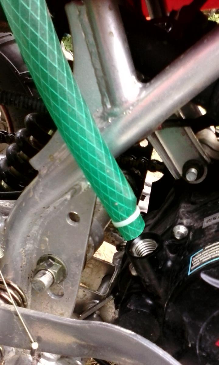

ну и замутил приспособу для заливки масла, так как у меня не было:
садовый чистый шланг, внизу прорезал, зажал стяжкой... залил B)
объем 0.8литра, написано на наклейке на движке.

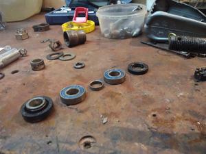

поменял подшипник на рулевом валу. Вместо одного впихнул 2, поворачивается легко, нет люфтов.
пpost-14356-0-01902000-1411296968_thumb.jpgpost-14356-0-58072100-1411296985_thumb.jpg
по этой схеме
