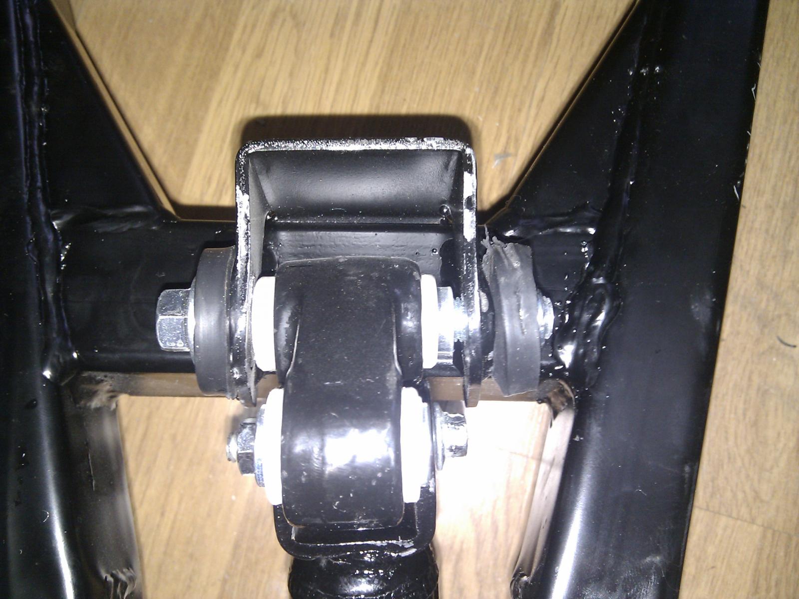

По "просьбе трудящихся" выкладываю фото удлинения маятника. На рейсер тоже должно подойти.
Удлинение- шесть сантиметров, конструкция легкосъёмная.
