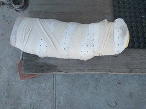

Во-первых, перетянул и умягчил сиденье - надоело, что сидишь, как на жердочке, отчего задница быстро устает, да кроме того, порвал родную хлипкую обивку.
Долго выбирал, что постелить сверху штатной резиновой подушки, сперва хотел купить туристический коврик, но обычный из вспененного полиэтилена уплотняется, если на него сильно нажать. А резиновые коврики стоят негуманно. Поролон тоже отмел, как слишком мягкий. В результате купил мебельный поролон, но не обычный, а с латексом - полоска 50 см шириной обошлась в 500 р. Кожзам купил в хозмаге, выбрал потолще,по 800 р за квадрат.
Когда содрал с сидухи старую обивку, обнаружил трещины на подушке.
Причина, на мой взгляд, из-за углубления в пластмассовой основе сиденья, туда "проваливается" центральная часть подушки.
Далее приклеил к подушке поролон, и обмотал эластичным бинтом, чтоб прижать, пока клей не схватится. Мумия какая-то получилась!
Потом заполнил обрезками углубление в основе, положил сверху подушку, и начал натягивать кожзам, прикрепляя его степлером к пластмассе обычными скобами. Порядок работы такой - сперва пристреливаются боковины у середины, потом - диагонали, в конце - перед и зад. Кожзам притягивал насколько возможно сильно. И тут столкнулся с первой засадой: кожзам рекомендуют ориентировать так, чтобы его тянущаяся сторона была вдоль сиденья, а не тянущаяся - поперек. Но моя толстая покрышка одинаково плохо тянулась в обе стороны, поэтому складок избежать не удалось.

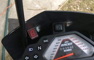

Вторая переделка - свет. Езжу по городу, и хотелось иметь что-то вроде ходовых огней, т.к. ближний свет постоянно перегорает. Купил пару китайских противотуманок  за 500 р (с настоящим стеклом!) и светодиодную лампочку за те же деньги. Фару поставил под основную, крыло опустил вниз, заменив болты его крепления на более длинные, и подложив под кронштейн крепления крыла высокие гайки.
Кнопку включения фары вынес на щиток, заодно подключил, наконец, индикатор включенной передачи.
Как оказалось, этот индикатор очень даже полезен!
