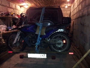

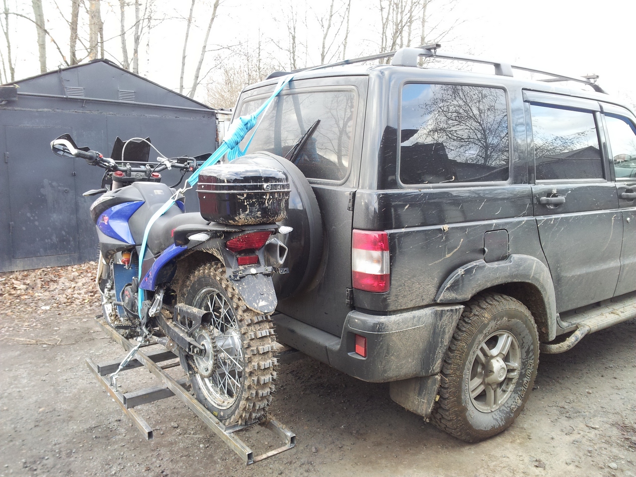

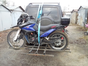

В эти праздники прошли первые испытания багажника для мота.
Последняя фотка уже вчера вечером по приезду в гараж.
пробег примерно 320км, из них в районе 30км по грунтовке.
Верхнюю лямку прицепил для страховки.
На обратном пути, притянул ремнем через сидение, так нагрузка правильней, чем только одни талрепы за низ рамы.
Вообще тема!
Тока у тебя на нижней фотке он походу погнулся уже?  :huh:
Зачётно! Только кажется мотик светотехнику на машине закрывает?
