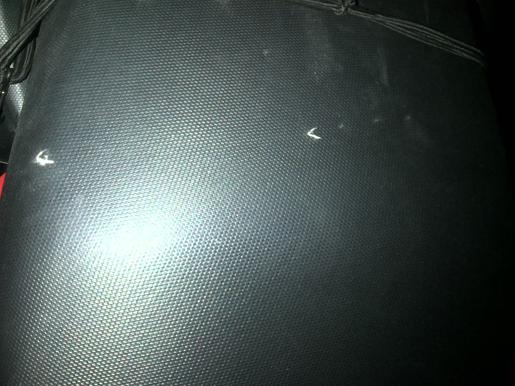

Парни, посоветуйте, чем можно реанимировать сидение?
Актуально, у меня такая же коцка есть.

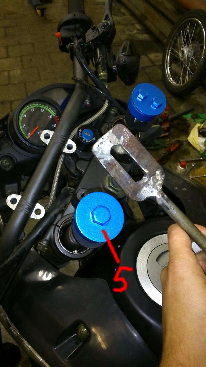

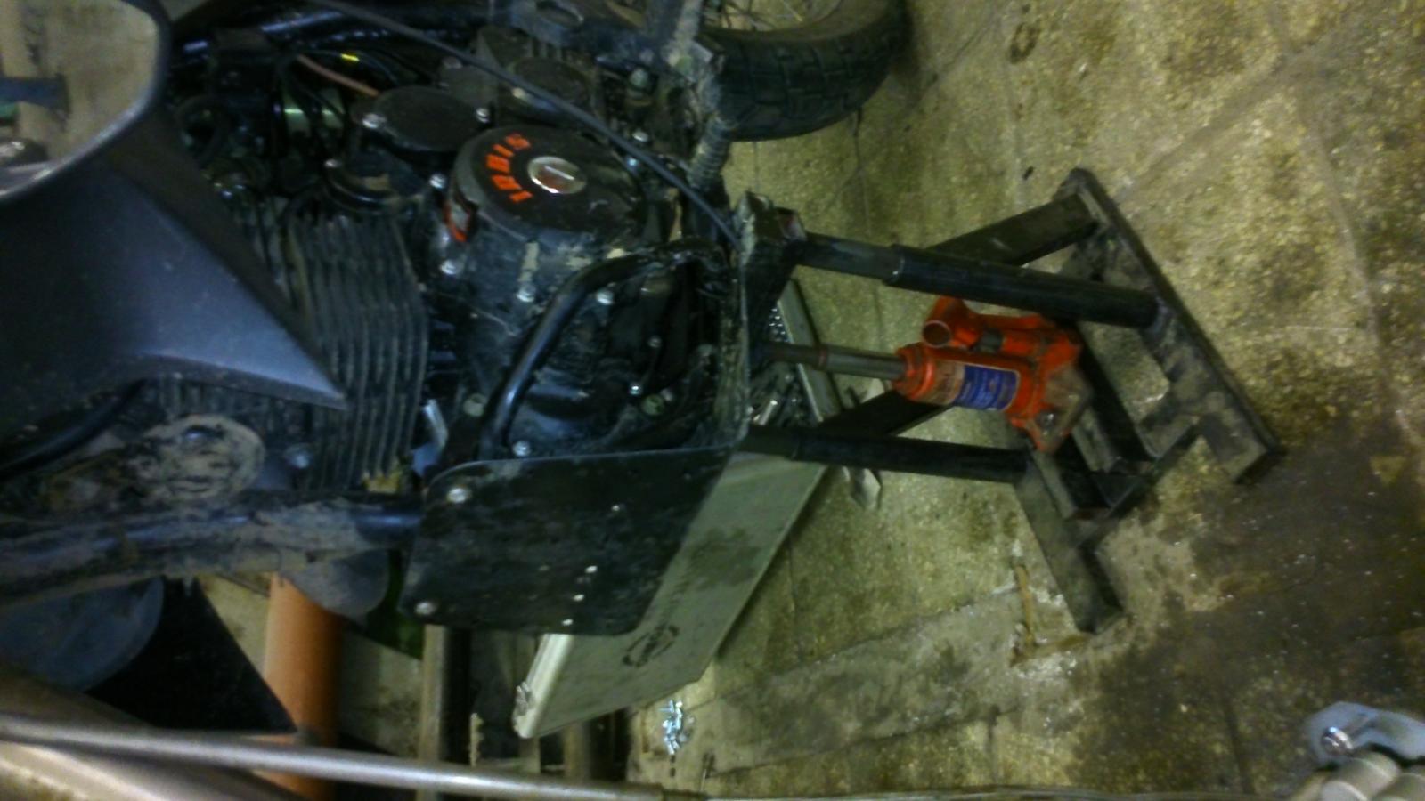

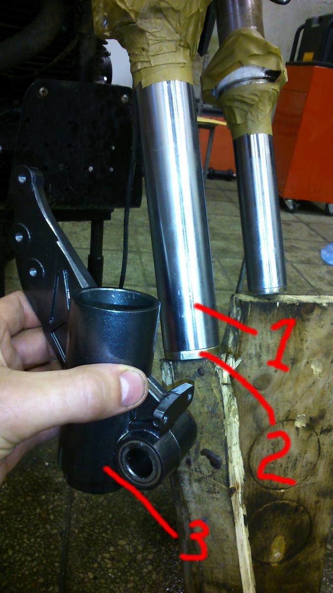

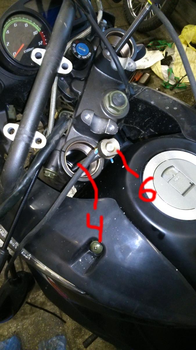

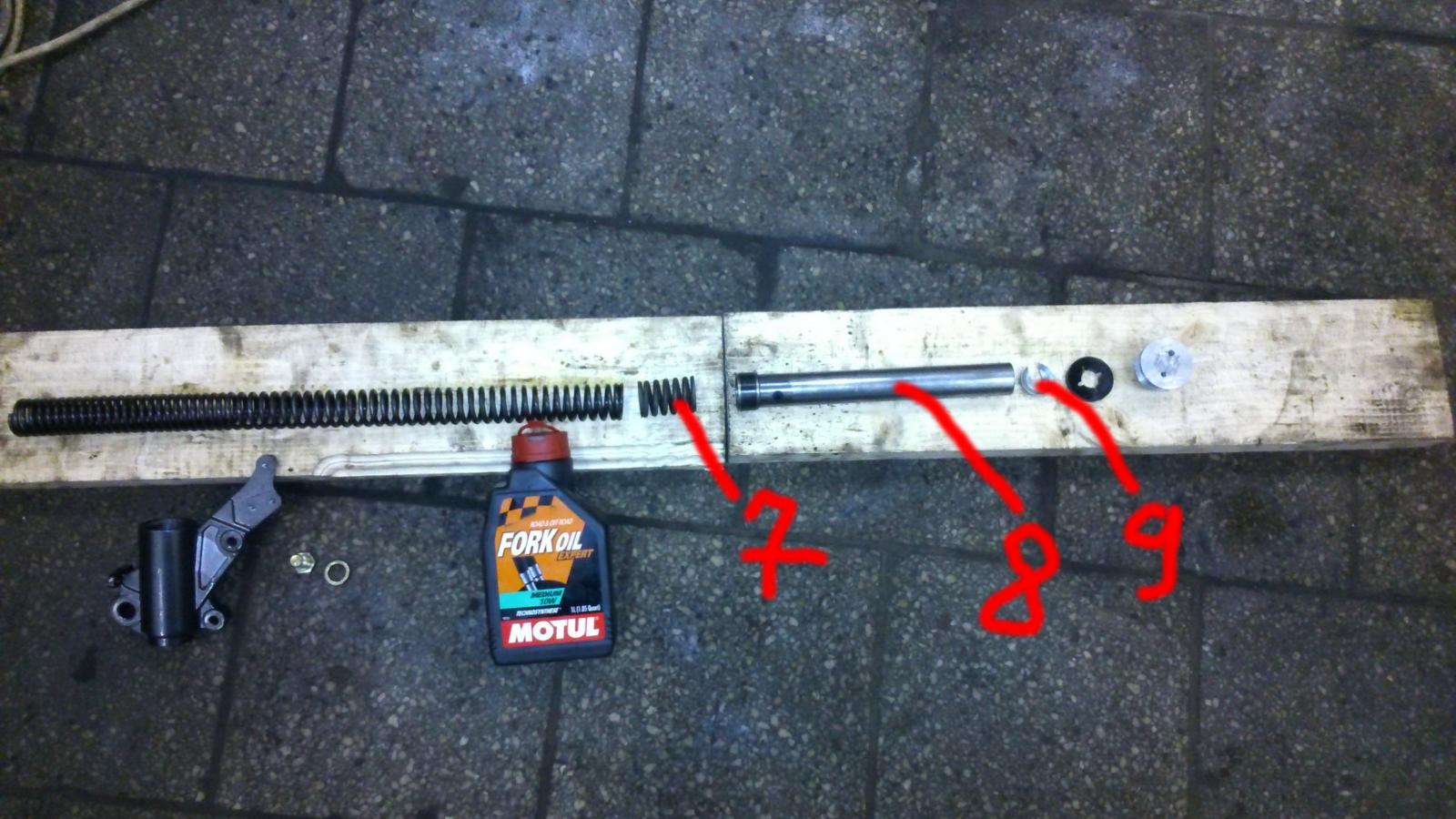

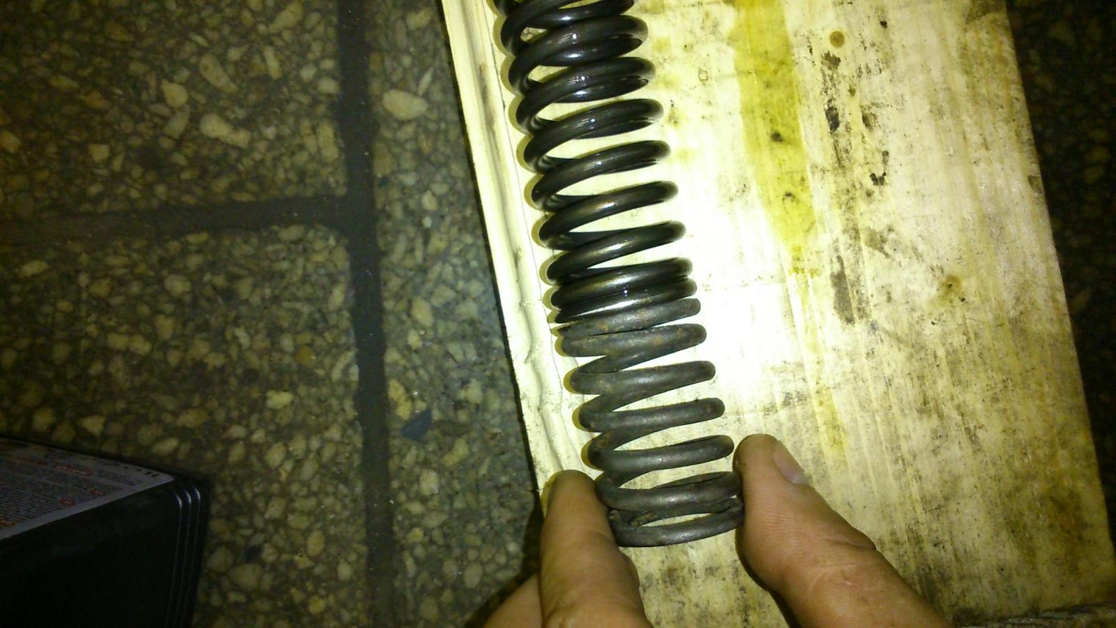

Начнемс. Откручиваем колесо, далее все навесные приблуды тоже откручиваем(супорт, защита) . Отварачиваем большие гайки сверху вилки-5. Потом откручиваем гайки-6.Далее откручиваем дюралевые наконечники-3, потом с помощью газового ключа откручиваем гайку-2, вторым газовым ключом зажимаем трубу-1 в самом низу, после этого у вас потекет масло и выпадет стойка-4. После этого стойку прокачиваем пока она не станет свободно ходить(масло из нее значит вытекло). Далее берем клапанную пружину от двигателя автомобиля газ 53 (как видно подходит по деаметру 1 в 1 и толщина прутка из которой она намотана такой же как в пружине вилки). Начинаем сборку в обратной последовательности разборки. Клапанную пружину я поставил сверху над пружиной вилки(в каждое перо по одной клапанной пружине), Заливаем 450 г масла в каждое перо и начинаем качать шток стойки пока не прокачаете(долго). Далее берете для удобства сборки кусок провода и своего товарища и пытаетесь продавить прубой-8 все эти пружины что бы потом шайбу-9 подсунуть под заранее навинчатую гайку-6, проводом подтягивайте в верх нток стойки-4. По поводу того как стала работать вилка сегодня сказать ничего темогу т.к я ее еще недособрал у меня сохнет краска на больших гайках которые я незнаю где купить( может кто подскажет)

Парни вобщем собрал я вилку. Скажу сразу эффект превзошол мои ожидания. Вилка после доработок стала немного жеще и поднялась конечно же. Когда я сажусь на мот вилка немного проседает на отбой как и должно быть. Так же я подтянул пружину заднего аморта, промазал заднюю подвеску полностью т.к она без наличия смазки (мот 2013 г) При росте в 192 мне на моте сидеть комфортно, обеими ногами достаю до земли.
