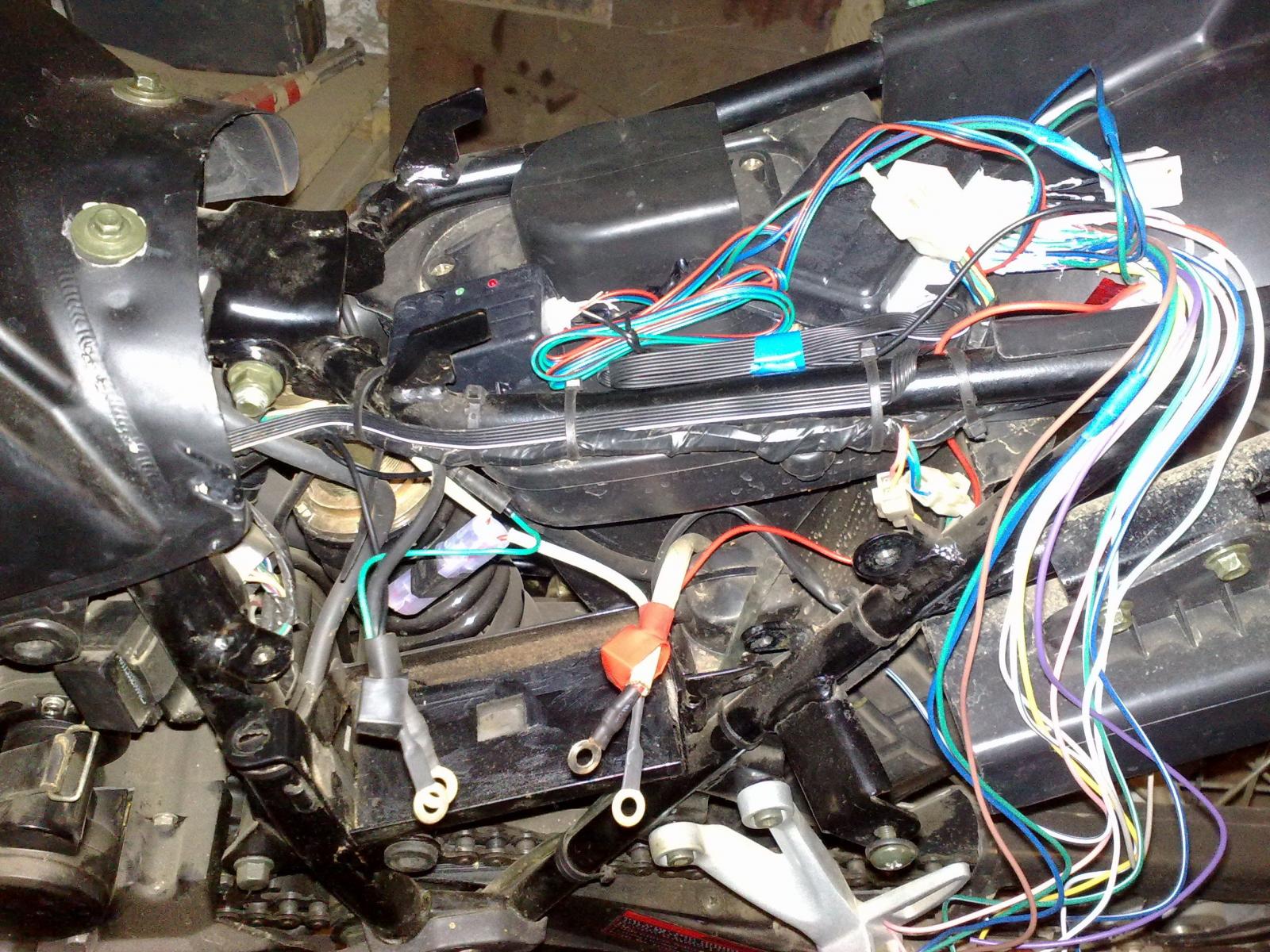

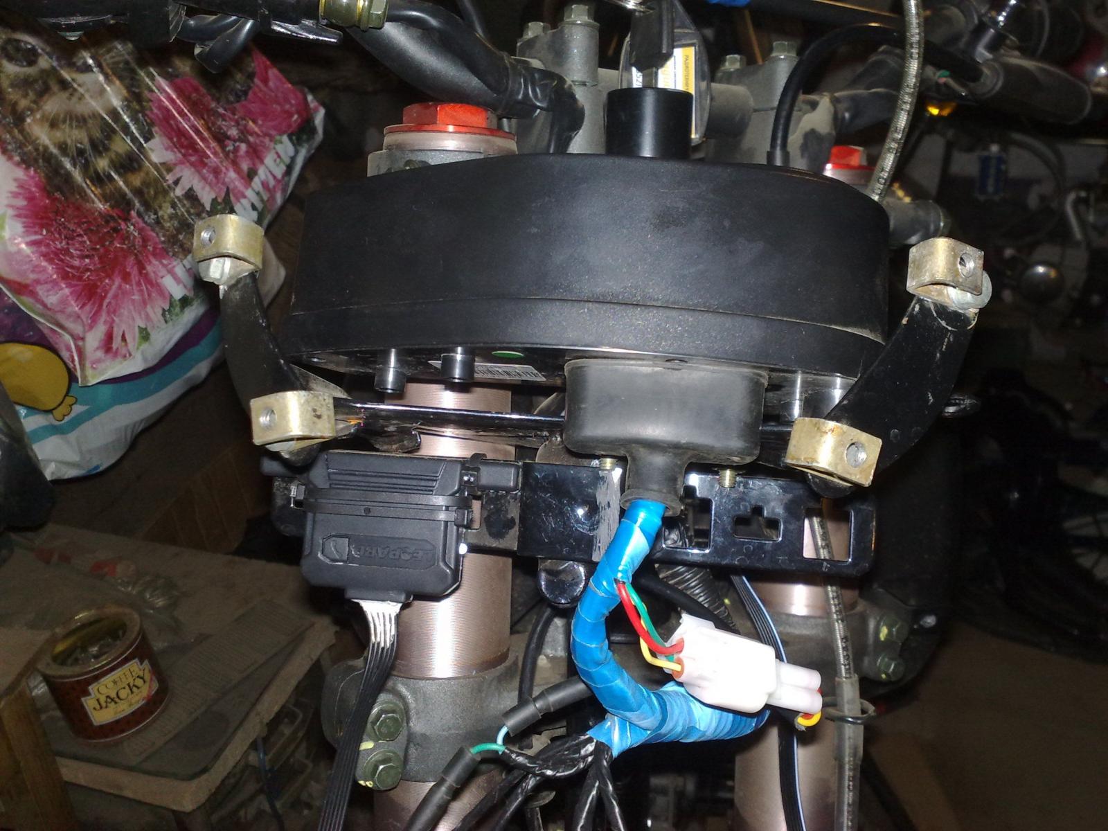

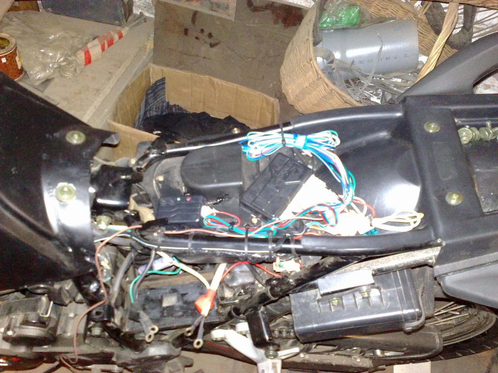

А само реле как выглядит? На фото нет его?
Если ты про реле стартера, то на 3 и 4 фотографии рядом с красным колпачком от плюсовой клеммы акума.
